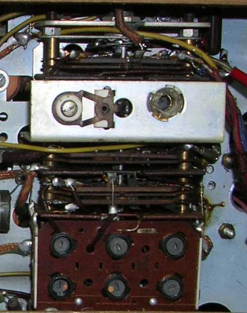

Hij lijkt op de Ducastel uit de link van RES (waarvoor dank), maar de kast is anders.
Zoeken op Ducastel heeft geen match opgeleverd.
MVG,
Luc.
Ik denk dat het misschien wel zelfbouw was. Je kocht dan een kast en een spoelstel met afstemschaal, en kocht er zelf de rest bij. Daarbij kon je het ingewikkeld doen, of juist een simpel schema bouwen.
In dit geval is het inwendige heel eenvoudig, vergeleken met wat je bij zo'n kast verwacht.
In elk geval is de stationsschaal van na de Tweede Wereldoorlog.
Het embleem dat je in de kast vond, slaat blijkbaar op een Franse gevechtseenheid uit de Eerste Wereldoorlog. Maar je kunt ze precies zo voor 4 euro op eBay kopen, dus dat ding vertelt ons niet zoveel.

De gebruikte spoelen zijn iig identiek (slobgat bovenin) als de Ducastel Ondine55,ook het chassis is bijna het zelfde.
De niet gebruikte gaten in het chassis zijn ook opmerkelijk.

Er zijn nog een aantal zaken die opvallen aan deze radio.
- Er is een gat in het chassis waar ooit een elco heeft gezeten (de gele cirkel)
- Er zijn weerstanden met Amerikaanse kleurcodering gebruikt
- En mica condensatoren met RETMA codering
Deze zouden wel eens vooroorlogs kunnen zijn. (in de gele rechthoek)
- Er is gebruik gemaakt van gespiraliseerde koperdraad "veertjes" *) om een goede soldeerlas te verkrijgen.
- De afgeschermde kabeltjes zijn met soldeer hier en daar met elkaar verbonden.
Het duidt op zorgvuldigheid waarmee alles is samengebouwd, waarmee het een product van of een kleine fabriek of een ervaren doe-het-zelver zou kunnen zijn.
*) Die gewonden koperdraad "veertjes" hebben een naam, maar die schiet me niet te binnen.

Op de schaal worden, normaal verborgen door het kader, vaak kenmerken aangebracht zoals op de tweede foto is te zien.
Op de derde foto de scherven van een vervangende schaal na het "Kopenhagenplan" van 1950. Hierop staat "Gesch(ikt) v(oor) KY488 (een ERRES radio).

Dat opgerolde koperdraad noemt men een soldeerveertje. Ik gebruik ze nog steeds in de audio. 0.8mm koperdraad op een 1.5mm boortje draaien.

Met wat ik eerder schreef in gedachten, kan het ook wel een fabriekstoestel zijn uit kleine productie (van fietsenmaker tot lokale fabriek). Dat is bij Belgisch en Frans spul vaak de vraag. Zelfbouw ligt dan te makkelijk voor de hand als oplossing, maar achter de fabrikant kom je ook niet altijd.
