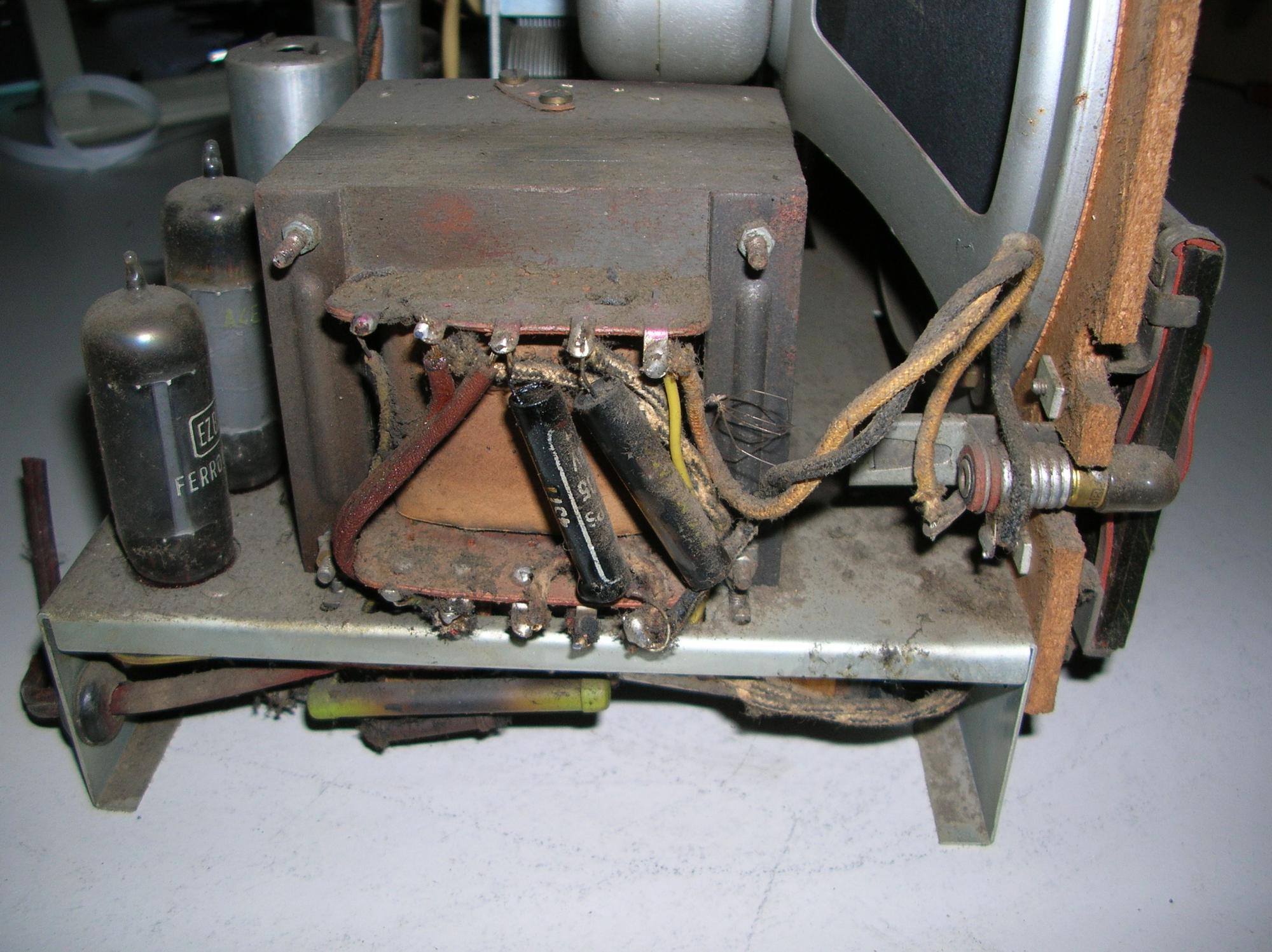

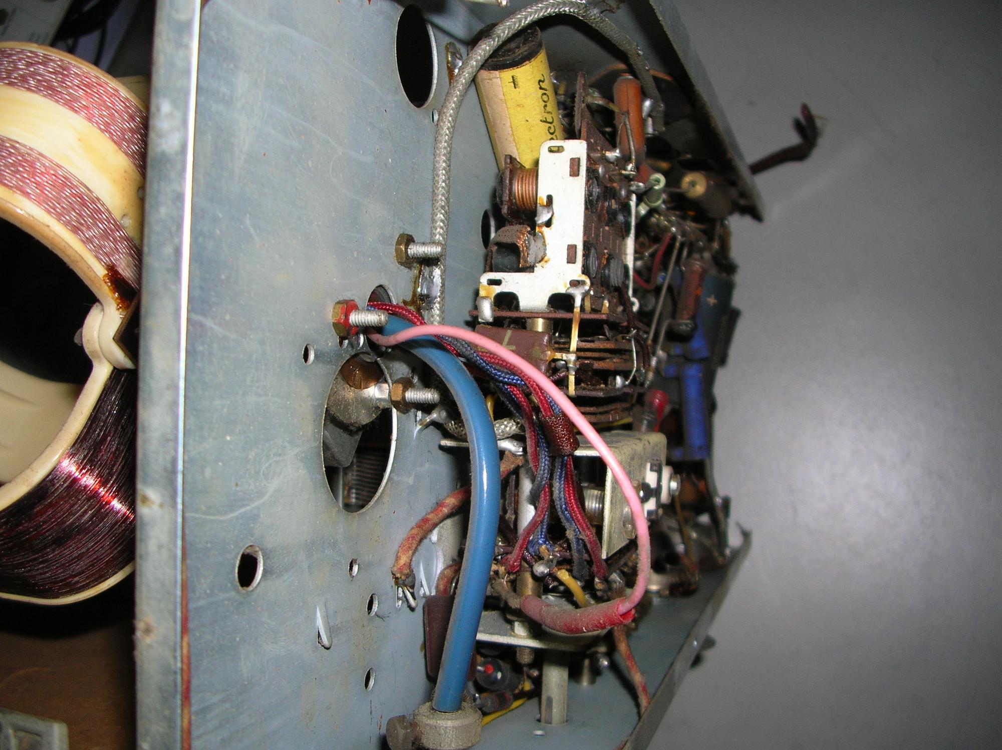

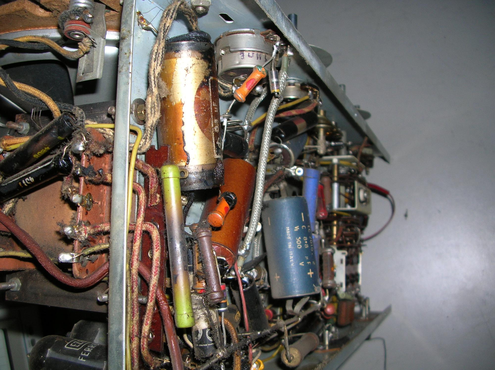

Er zijn nog een aantal zaken die opvallen aan deze radio.
- Er is een gat in het chassis waar ooit een elco heeft gezeten (de gele cirkel)
- Er zijn weerstanden met Amerikaanse kleurcodering gebruikt
- En mica condensatoren met RETMA codering
Deze zouden wel eens vooroorlogs kunnen zijn. (in de gele rechthoek)
- Er is gebruik gemaakt van gespiraliseerde koperdraad "veertjes" *) om een goede soldeerlas te verkrijgen.
- De afgeschermde kabeltjes zijn met soldeer hier en daar met elkaar verbonden.
Het duidt op zorgvuldigheid waarmee alles is samengebouwd, waarmee het een product van of een kleine fabriek of een ervaren doe-het-zelver zou kunnen zijn.
*) Die gewonden koperdraad "veertjes" hebben een naam, maar die schiet me niet te binnen.
Edit: soldeerveertje. Met dank aan Hugo Welther

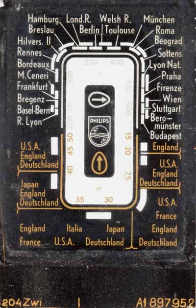

Op de schaal worden, normaal verborgen door het kader, vaak kenmerken aangebracht zoals op de tweede foto is te zien.

Dat opgerolde koperdraad noemt men een soldeerveertje. Ik gebruik ze nog steeds in de audio. 0.8mm koperdraad op een 1.5mm boortje draaien.

Wat is het nut van een soldeerveertje?
De onderste verbinding is vele malen sterker dan de bovenste. En makkelijker te solderen omdat de draden niet kunnen bewegen.

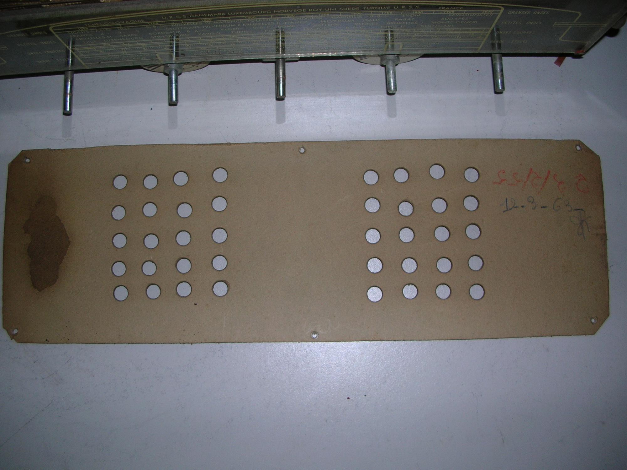

@ hobby luke

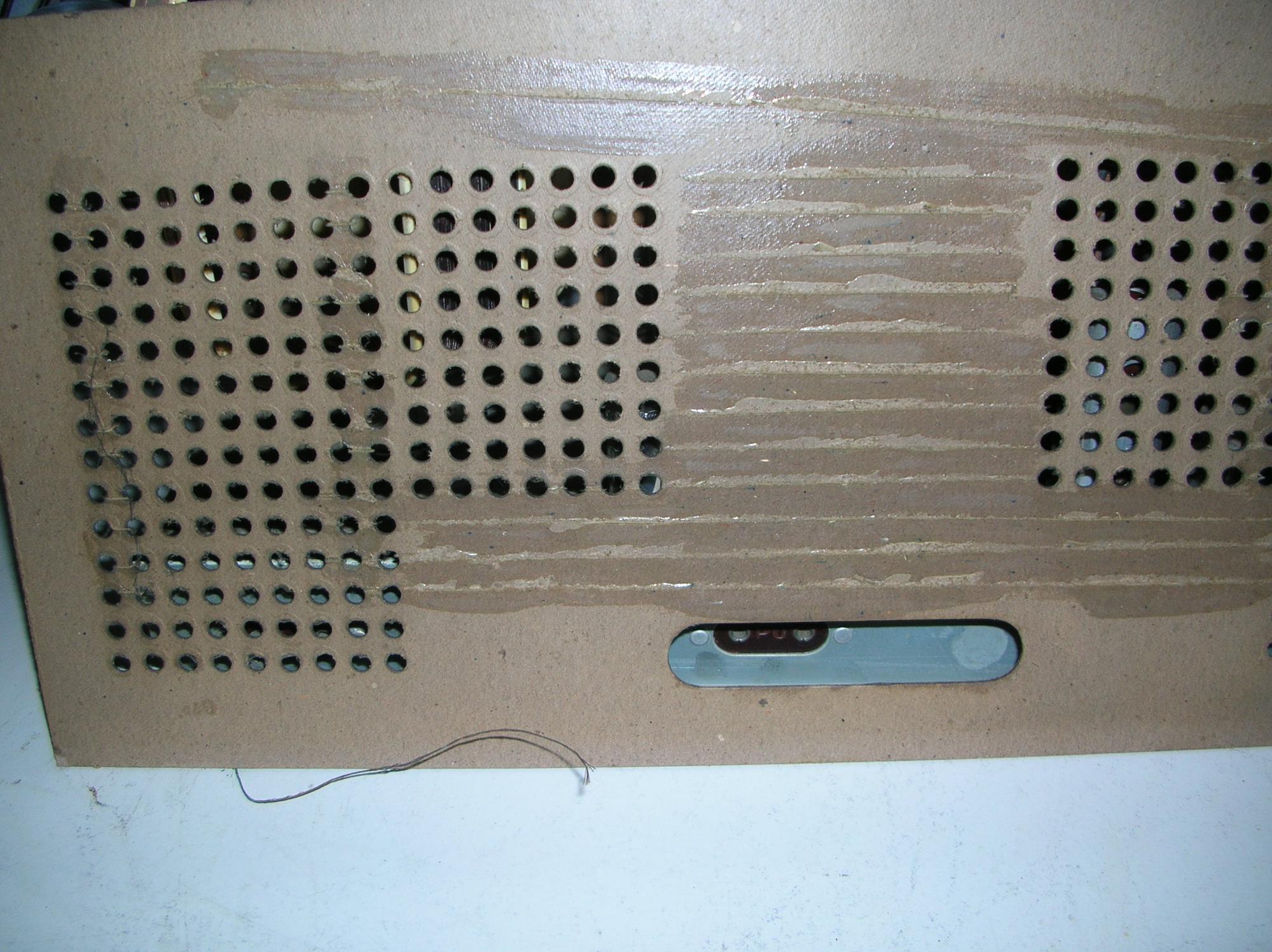

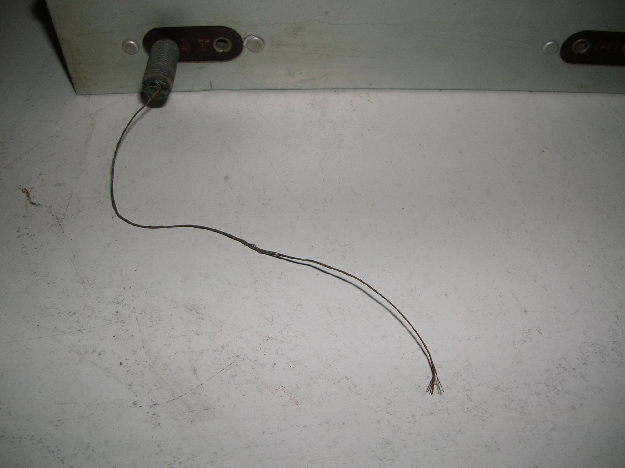

Wat zijn die glimmende strepen op de achterwand? Het lijkt of met verf tekst onzichtbaar is gemaakt of dat er met lijm iets opgeplakt heeft gezeten.
Aan de voorkant van de schaal is geen verborgen tekst te zien, maar kan je eens aan de achterkant proberen te kijken?
Wel voorzichtig zijn, want zo'n schaalplaat is vaak met een soort waterverf bedrukt en die is in een mum van tijd verdwenen. Ook nooit met water aan de bedrukte kant van de schaal komen.

hobby luke
@ evdweele,

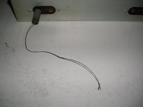

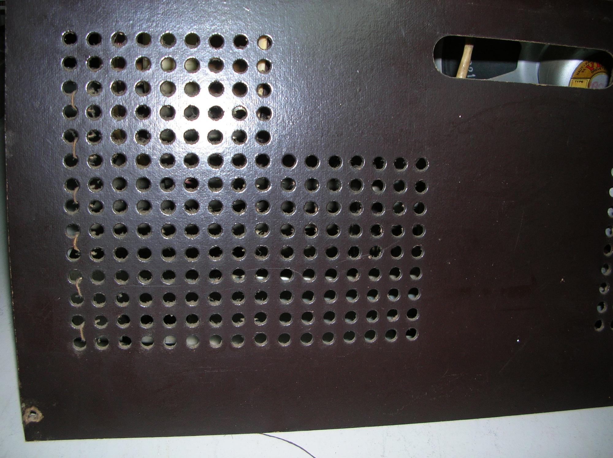

Ik denk dat de strepen een antenne waren, zie onderstaande foto van de andere kant van de achterwand.
Daar kan je links nog stukjes draad zien.
De glasplaat losnemen zal voor later zijn.

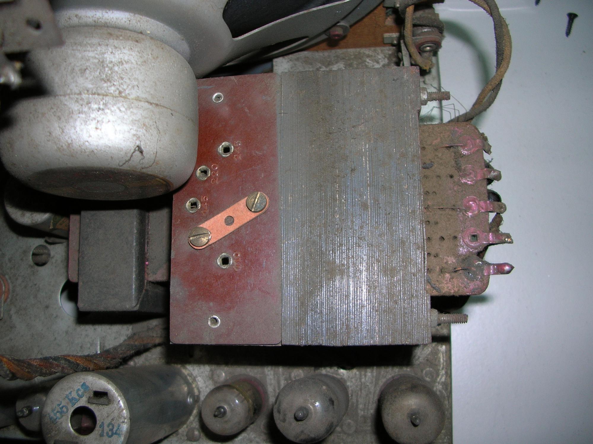

Edit, hierbij nog een foto waarop te zien is dat het toestel nog op 125 volt staat.
Ik denk dat het dus al zeer lang niet meer in gebruik is.

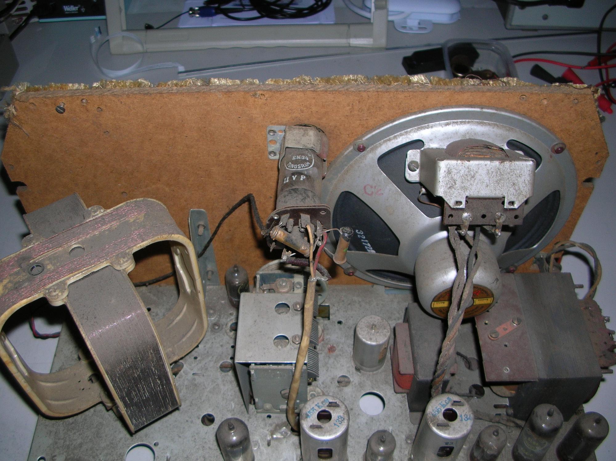

Hier nog zoiets:http://www.radiomuseum.org/r/ducastel_trianon.html
Zelfde spoelen en voedingstrafo maar met andere buizen EM80 i.p.v.EM34.
Ook de kruis-raamantenne ziet er iets 'moderner'uit

@hobby luke
Goed opgemerkt. Nu maar hopen dat een vorige eigenaar niet stiekem heeft willen proberen het toestel te laten spelen.

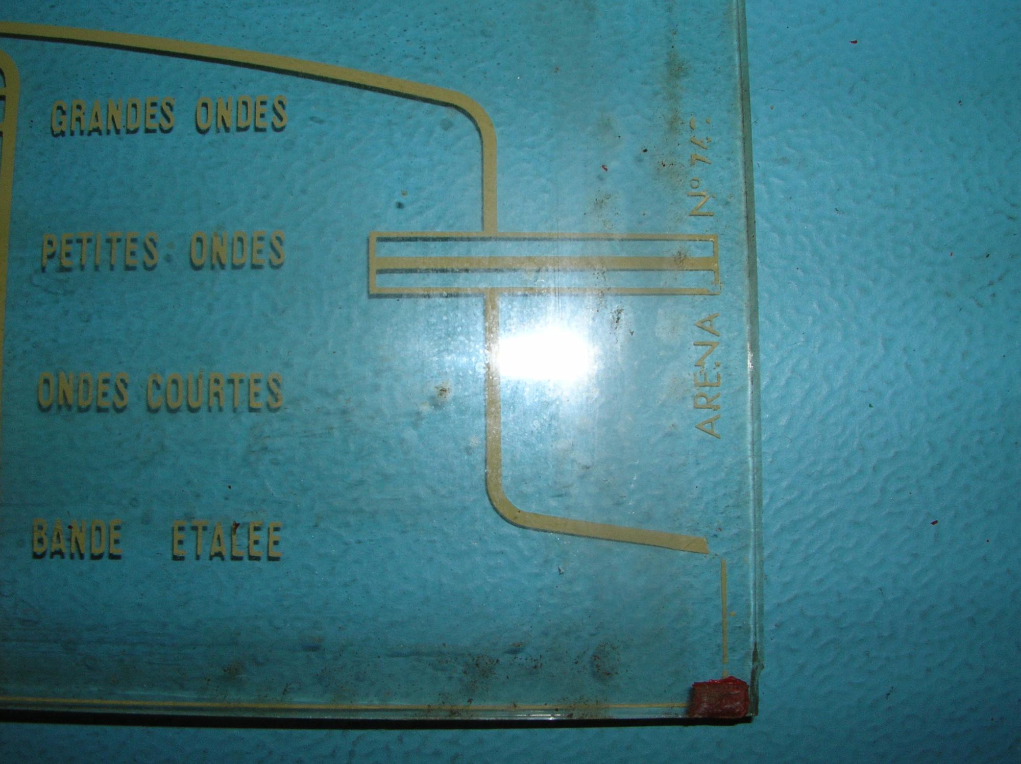

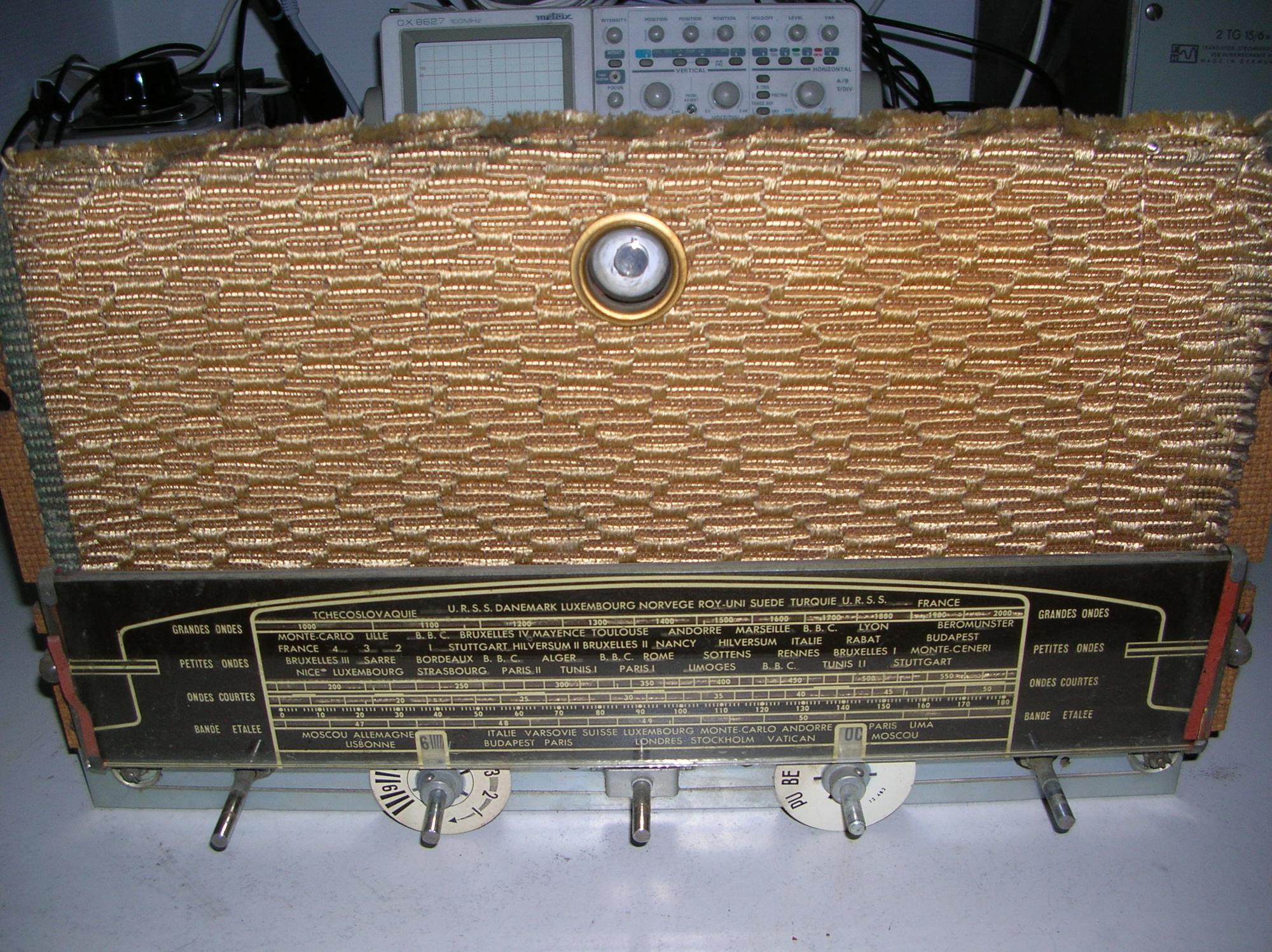

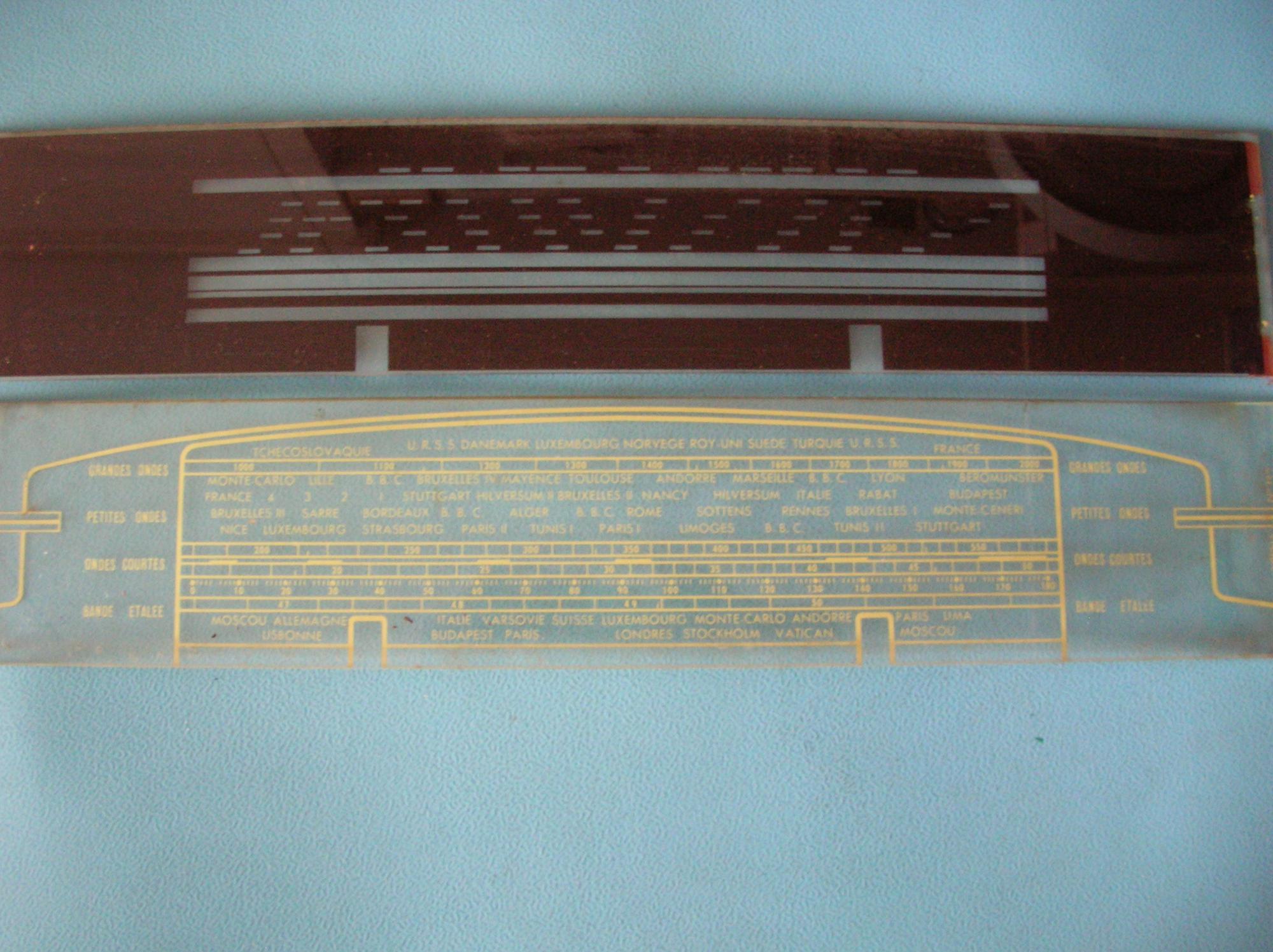

@evdweele, hier 2 foto's van de schaal.
Deze bestaat uit 2 glasplaten.
Aan de rechterzijde van de voorste glasplaat staat:ARENA N° 740;

Zoeken bij DocTSF op "Arena" levert geen hits op.
Met Google is het onbegonnen werk. "Arena" lijkt het meest voorkomende woord ter wereld te zijn
Het zou het merk of de handelsnaam kunnen zijn van een schalenproducent die vervangschalen maakte na het Kopenhagenplan van 1950.
Dan is het vinden van een aanknopingspunt bij voorbaat vrijwel kansloos.
Zo te zien maakte Arena inderdaad onderdelen. Of dat in dit geval om een "aftermarket" schaal gaat of om een gehele of gedeeltelijke set onderdelen die door de fabrikant van de radio werd afgenomen, durf ik niet in te schatten.
Zie http://www.radiomuseum.org/dsp_hersteller_detail.cfm?company_id=4478
[Bericht gewijzigd door maartenbakker op (23%)]
evdweele
De Deense radiofabrikant Arena kwam ik uiteraard ook tegen. Maar het is zonder twijfel een radio van Franse origine en de globalisering was in 1950 nog niet begonnen.
In de Deense hoek moeten we het, met aan zekerheid grenzende waarschijnlijkheid, niet zoeken.
De suggestie van Maarten komt dichter in de buurt. Ik zag op RMorg ook een of ander aandrijfmechanisme voor de afstemming uit de Franse Arena stal.
