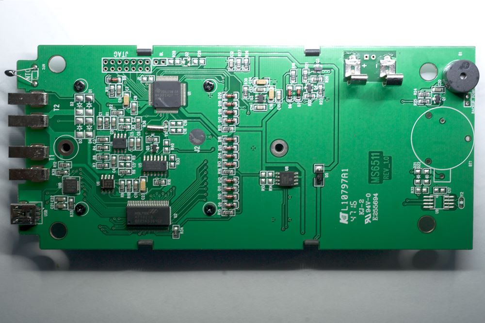

Het laatste plaatje van de Mastech MS6514 thermokoppel thermometer-logger.
De inhoud:
De chips:
- Holtec HT1621B : LCD driver
- SILabs CP2102 : USB interface
- SGMicro SGM8552 X88 : single supply R2R precision dual opamp
- TI M430FE427 : MSP430 mixed signal 16-bit RISC micro controller 32kB flash 256B RAM 8MHz, 3 SD 16bit A/D, int Volt ref. (http://www.ti.com/lit/ml/slap115/slap115.pdf).
De achterkant van de PCB bevat het toetsenbordje en display, geen andere markante componenten.

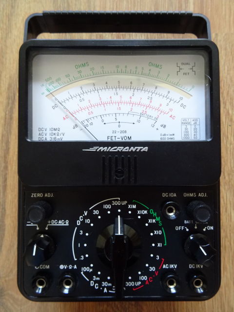

Ik heb er weer een hele mooie analoge multimeter bij. Het is een Micronta 22-208 gemaakt in Korea/Japan.

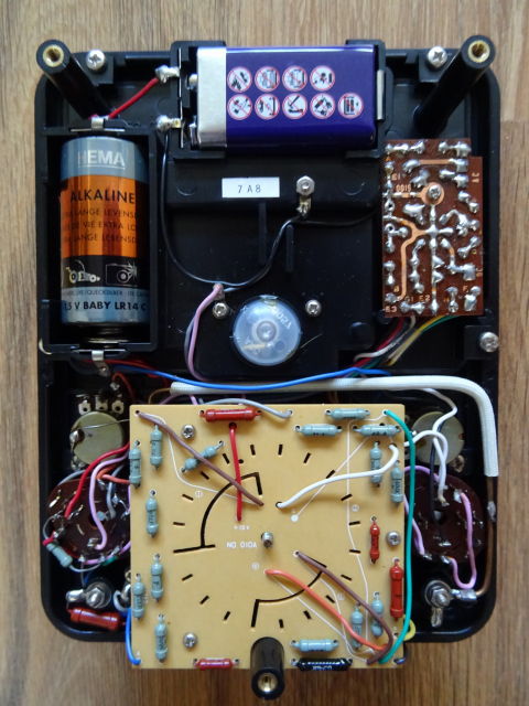

Deze meter heeft een dual j-fet (een Sharp 1S001Z) als ingang versterker waardoor de impedantie op DC 10MΩ is. Het is zo'n meter waar ik vroeger bij de Tandy winkel alleen naar kon kijken dus toen deze op mijn pad verscheen moest ik hem wel kopen. Hij kwam inclusief snoertjes en de originele doos.
Afgezien van schoonmaken van de buitenkant en de standen schakelaar in het stroom bereik, hoefde ik niks verder te doen of af te regelen.
Van binnen ziet hij er kwa opbouw net zo uit als één van mijn andere meters die een vroege versie is van de Micronta 22-204 maar helemaal in Japan is gemaakt. Beide hebben een soortgelijke sticker met 7A4 en 7A8 respectievelijk, waarschijnlijk een interne code voor het 204 en 208 model. Het meter mechanisme is heel mooi gedempt. De 9V batterij stuurt de versterker en de bereiken aan, terwijl de 1.5V batterij alleen voor de weerstand meting wordt gebruikt. Bij het 1Ω bereik loopt er zelfs >100mA door de meetkring.
Grappig is te zien dat op de achterkant Korea staat, aan de binnenkant Japan is veranderd in Korea, maar op andere delen weer Japan staat.
Ben blij met mijn aanwinst. Er zijn nog veel meer andere Micronta types van de "22-2xx" (Catalogus nummer Radio Shack/Tandy) serie gemaakt dus misschien wordt de familie nog eens uitgebreid want hoe meer multi meters hoe beter.
Inderdaad een mooie multimeter.
Ik heb deze ook NOS in doos met de originele rekening erbij in de verzameling.
Kwam bij een shack opruiming onderuit een kast. Ik zal van de week eens kijken wat er bij mij in staat als fabricage land(en).
Erg mooie meter, gefeliciteerd !!.Zeker zo compleet. Doet me qua stijl/uiterlijk denken aan een Simpson.
Ik heb nog steeds geen analoge FET meter in mijn collectie. (op een half defecte Philips pm-2505 na)

Ha Flash2b,
Gefeliciteerd! Je collectie begint aardig uitgebreid te raken
Grappig dat er op het silkscreen van het printje op de schakelaar ook de draadbruggen sierlijk aangegeven zijn.
Wel goed dat hij niet voor dagelijks gebruik is: 2 batterijen die leeg kunnen zijn... Een punt waarop inmiddels vooruitgang is geboekt.

@Hugo Welther
Ik ben benieuwd waar jouwe is gemaakt. Ook een datum zou leuk zijn, denk rond 1979 en natuurlijk de prijs.
@fred101
Styling ja, maar ik denk toch meer als het Japanse Kamoden.
@miedema
Inderdaad, en de bat test functie test ook alleen de 9V batterij dus dat is ook niet handig.
Mijn Kamoden ziet er compleet anders uit:
Mijn Simpson 260 heeft ook van die verticale ribbel streepjes op het kapje van de metermovement. Maar 8 ipv 6. De ohm schaal heeft ook het 2x ohm op die plekken staan, ook de plaats van 500 en 1k boven de schaal is gelijk. Maar verder moeilijk te zeggen. Simpson was in de USA wat AVO in Europa was., dus mogelijk een "inspiratie" bron voor Micronata (dat is toch een label van Tandy/radioshack ? )
