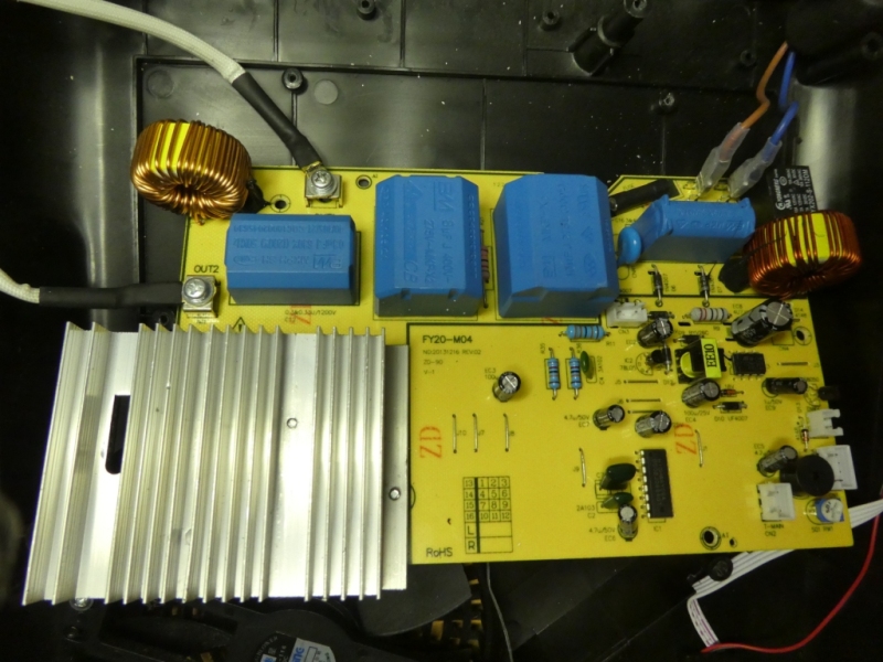

Hallo, Toestel viel plots uit.
Heb het open gedaan en zie in centrum van de inductiespoel een witte poederachtige stof die wat kleeft. Het centrum is verbonden met de PCB met 2 blauwe draden (soort thermofuse denk ik, gezien 0 ohm) en 2 witte draden.
Wat is daarop aangesloten? Is die witte poeder een thermische geleidingsmaterie?
Ik mat ook de spanningen op een 78L05: nergens spanning. Ook op de nabijgelegen kleine transfo niks.
Heeft iemand hier een schema van of kan iemend me verder helpen?
foto's van de print?

Grote print: FY20-M04
Kleinere met display: FYM20-55
zal t beeld moeten comprimeren wegens 8MB.

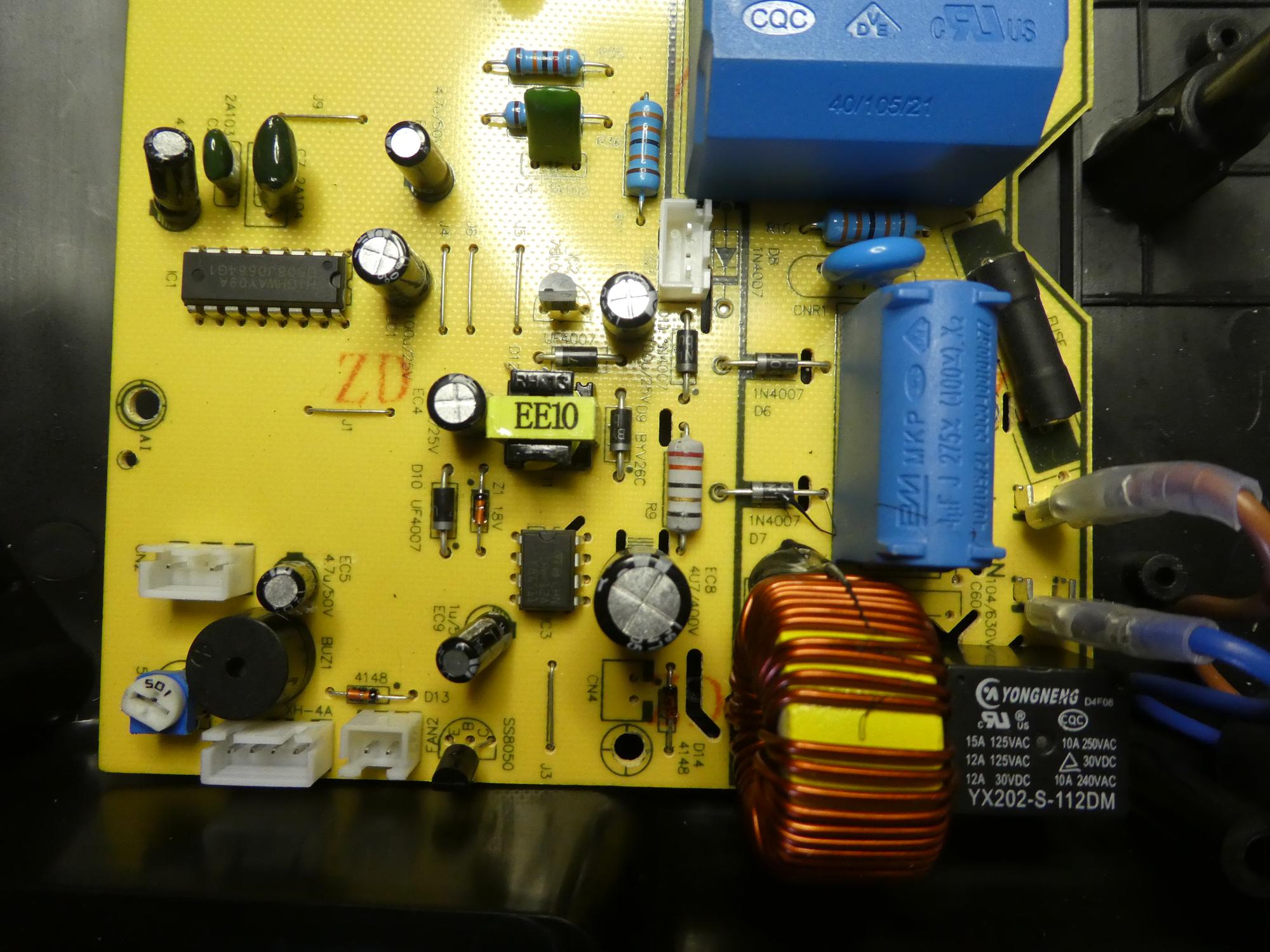

IC2: naast kleine trafo “EE10”
78L05
Is 5V regulator

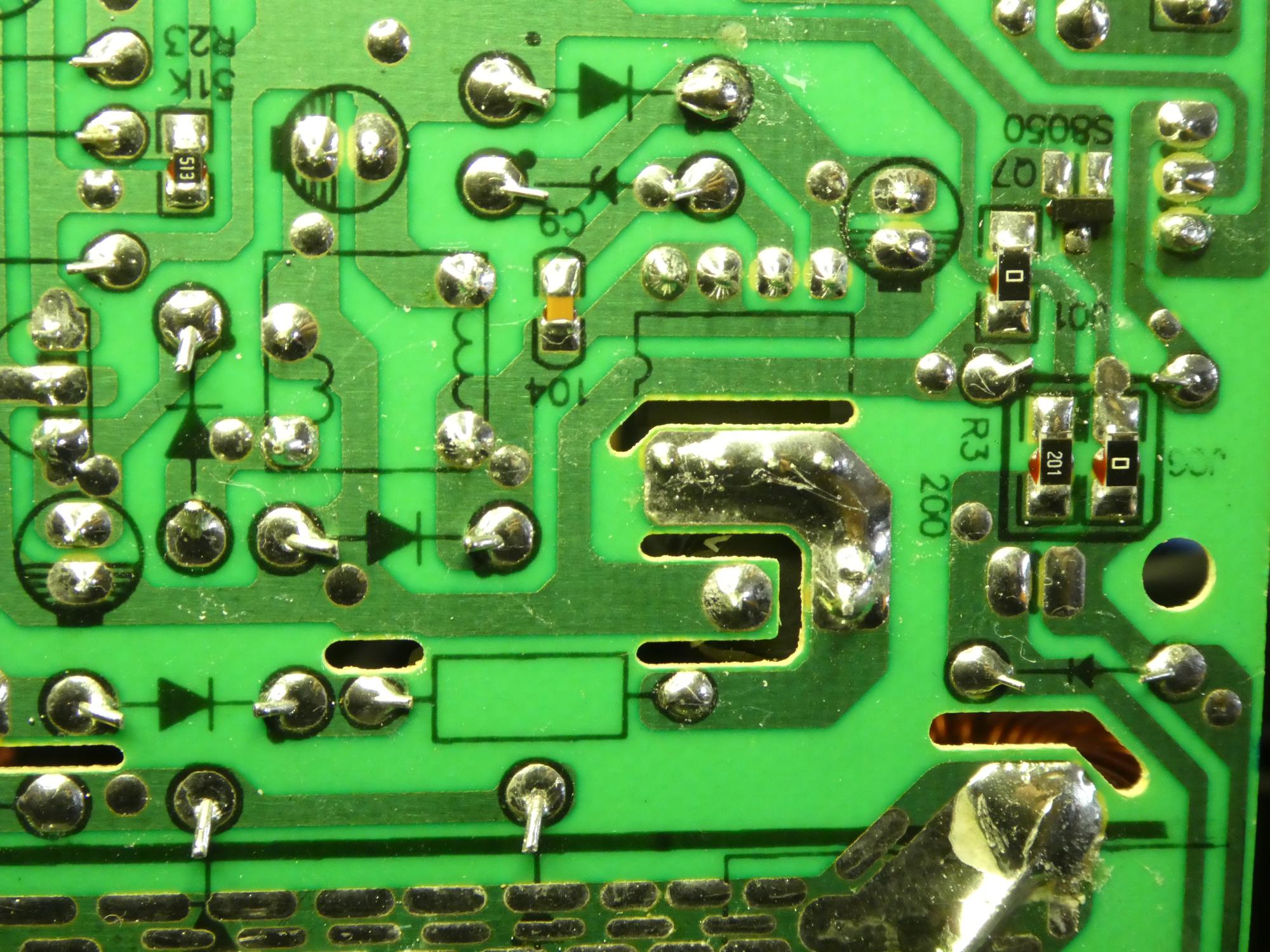

onderkant print, scherpe foto.
als ic2 die 7805 is, dan werkt wrs de hulpvoeding niet meer, die wordt aangestuurd met een tny of lnk 8 pins ic?
wellicht probleem hulpvoeding. Bijlage dit deel van print. Er is een Viper ic, maar begrijp nt goed wat die exact doet. Zou een Mosfet zijn met soort PWM controller?
Netspann op Blauw/bruin 230 ook na de fuse. Na de 2 dioden D6 en D7 heb ik 109 V.
op ec8 zou je een 310VDC moeten hebben..
Op die Viper (IC3) heb ik geen VDD of FB of Source drainspanning (10tal mV maar)

detail PCB keerzijde; er zit ook nog een SMD transistor? S8050 met opschrift J3Y...
check R9 eens, zo te zien 22 ohm..

IDD in circuit: oneindig ohm;
onder spanning : 129V erover!
ziet er nochtans nt verbrand uit.... Wat kan de oorzaak zijn dat die het begeven heeft? Heb je daar soms een schema van
Wel barstje erin gezien. Heb er 1 liggen van 27 ohm, proberen? Zou ik voor definitieve herstelling er 1 nemen van 5W?

wrs is er eerder een probleem met het 8 pins schakel ic van de hulpvoeding. dit fornuis is van ~2015-2016 dus voor rotte elco's is het nog vroeg..
er zijn 4 drains die aanéén liggen en 2 dito sources. Blijft Vdd en FB. Welke spanning mag ik verwachten als toestel gewoon op net ligt. Er is nu geen spanning behalve enkele tientallen mV tussen drain en S en FB-D en Vdd-D. Begrijp nt goed hoe dit werkt.
en ... quid R van 22 ohm vervangen door 27 ohm??
wat meet je ohms vanuit de - naar de Drain? en ohms over de plus en min? soldeer de dioden ook maar eens door, ziet er niet super uit.
zo te zien wekt het voedingkje alleen 5V op, echter wordt het relais geschakeld met 12V zo te zien, die spanning moet ook ergens vanaf komen. als dat nog wel werkt, zou een 5V of 9V geschakelde telefoonoplader ook werken als voeding. die sluit je dan aan bij de 78l05, 5V achter de regelaar, 9V voor de regelaar..
