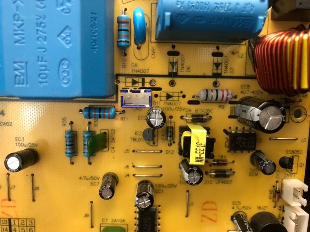

ik wil weten of de Drain niet in het 8 pins ic doorgeslagen is, daarom de weerstand eruit. meet je tussen min en Drain een lage weerstand ( ohms dus ) is het niet goed..
ik mat tuss grnd van 78LO5 (dit is toch de min!?) en drain 1,8Mohm.

deze voeding is niet galvanisch gescheiden, min 310V is hetzelfde als de 5V min.
de viper is een pwm controller en schakelfet in 1, die dingen gaan vaker stuk. wat is nu het typenummer?
Viper12a F81511 zie ik er op. Ik zie dat de (fusible?) R van 22 ohm in serie staat met de drain. Heb die R nog nt vervangen, mag ik tijdelijk 27 ohm daarvoor gebruiken (nt fusible) of is dit riskant. (PS. Source drain is nt kortgesloten)

Na paar weken ermee werken weer idem : de fusible R van 22ohm begaf het weer en ziet er bulged uit; nt zwart of bruin.
Heb die vervangen door een nieuwe en ook de dioden doorgesoldeerd en het werkt weer. Iemand enig idee van de oorzaak van het begeven van die fusible. Heeft iemand hiervan een schema?

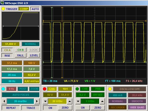

Ik deed een proefopstelling gezien ik zonder fusible R's zat: met 22ohm 2W in serie met een geïmproviseerde fuse (draadje van 0,2mm Cu. Werkt weer. Ondertussen wacht ik op de Viper12A. Ik sluit een beeld in van de spanning op de R.

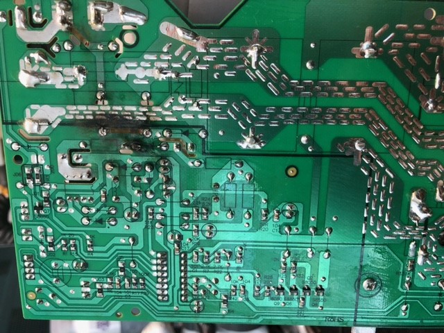

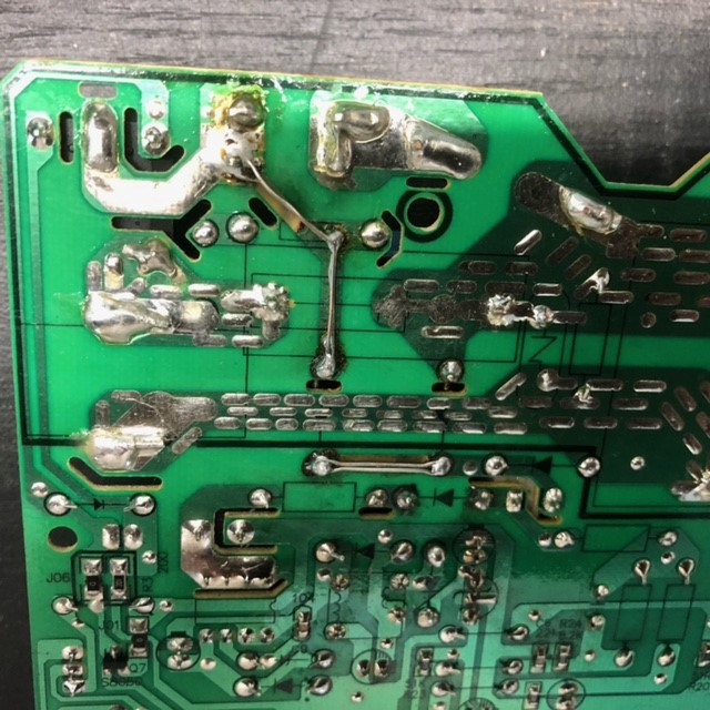

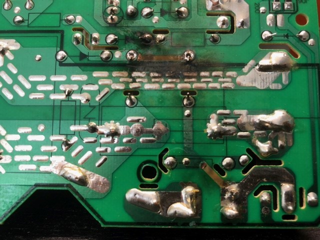

Om ook een ander probleem (en de oplossing) toe te voegen, ik heb 3x doorgebrande 1N4007 (D6, D7 en D11) plus wat printsporen vervangen.
Was enorme flits onder de print te zien, en automaat in de meterkast gesprongen.
