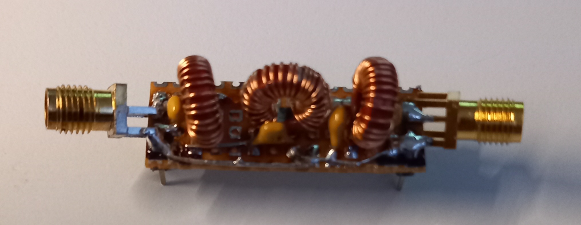

Goedemorgen!
Een handig printje waarvan ik er indertijd ook ééntje op ebay had aangeschaft. Heb 'm in een hf-dicht kastje geplaatst en in een later stadium nog geëxperimenteerd met een ferrietstaaf. Op de 'juiste' manier geplaatst zorgt dit voor een aanzienlijk vlakker verloop van het ruisspectrum. Ook ik heb de voedingspanning naar beneden bijgesteld

Ook goedemorgen Mathieu,
Je kastje ziet er goed uit.
Ik ben geïntrigeerd door je ferrietstaaf
Kun je wat meer vertellen over je experimenten daarmee, en wat je er nu mee bereikt hebt?
Het is al weer een paar jaar geleden, maar ik kwam deze tip tegen in een blog van EA4EOZ.
http://ea4eoz.blogspot.nl/2014/07/modifying-bg7tbl-noise-source.html

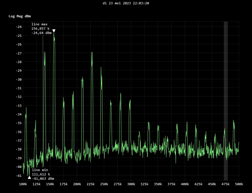

Even een schopje, ik heb deze ruisbron uit de motteballen gehaald en gemodificeerd: https://www.circuitsonline.net/forum/view/message/2430845#2430845
Op mijn SA zie ik de rommel van de voeding (bijna) niet meer terug. Door de afscherming kan het ook geen ongewenste oscillator in een cavity worden.

miedema
Ha Henry S.,
Leuk dat je dit oudere topic een update geeft!
Ik zag je bericht al in "Show your projects!". Zo is het een goed bruikbaar meetapparaat geworden.
Helaas denk ik dat de schakelende voedingsrommel er nog wel deels in zit. Maar wel veel minder.
Op jouw plaatje met lineaire frequentieschaal valt het ook minder op. Die storing zit onder de 300kHz. Dat is dus het uiterst linkse stukje op jouw plaatje. En daar zie ik ongeveer hetzelfde beeld als in mijn SA plaatjes, maar dan door de schaal in elkaar gedrukt.
Wel is bij jou de amplitude van die storing nog maar 10dB hoger als de ruis, origineel was dat wel 30dB. Dus je hebt flink winst geboekt!

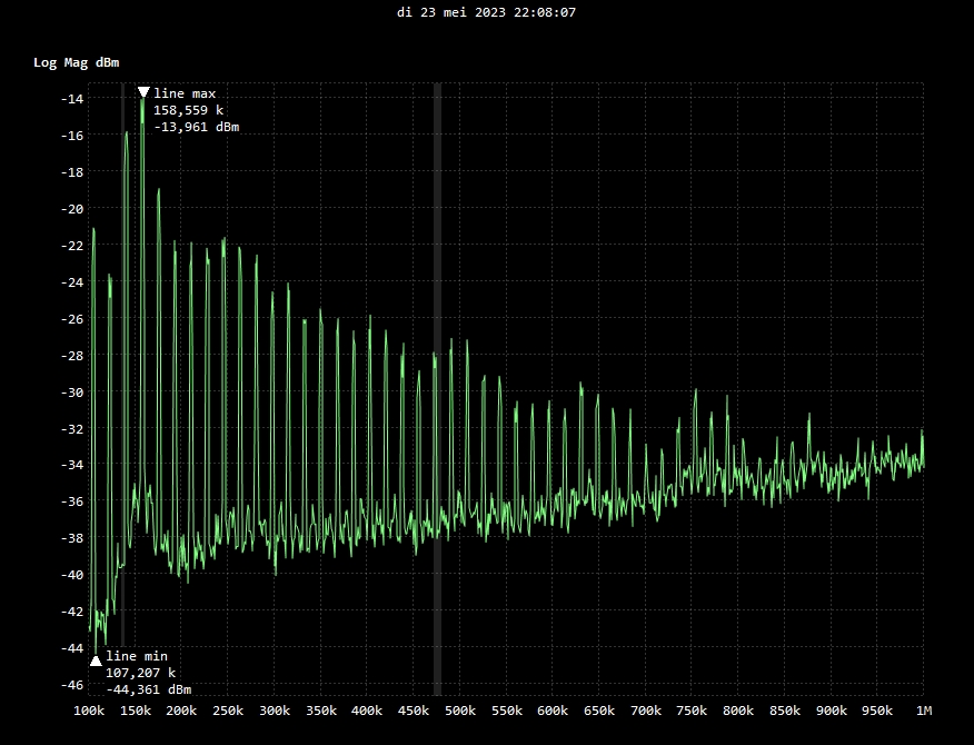

Graag gedaan, handig speeltje, en zo leer ik m'n SA (en de pc-software) ook kennen. Documentatie van de software is er (nog) niet, dus voor mij is het ook nog een klus om de features te ontdekken.
Ik ben eens smalbandiger gaan meten, en na wat middelen mbv de pc-software (en inzoomen) zie je tot 900kHz de pulsen van de voeding. Idd zo'n 20dB minder.
En daar is je kammetje weer:
Op 23 mei 2023 21:41:54 schreef miedema:
Ik heb er ook over gedacht om dit ding een netvoeding te geven. Maar dan met een lineaire 35V voeding voor de ruisdiode. Helaas nooit van gekomen. Te veel projectjes
Een stille voeding voor de ruisdiode laat ik even. Het voor mij bruikbare gebied begint bij 7MHz. Ik heb gisteren nog een 4MHz laagdoorlaatfilter doorgemeten, en gemerkt dat dan het ruisspectrum voor die toepassing net niet vlak genoeg is en een vertekend beeld geeft.
Dat is ver buiten de specs, maar bijv hier kan je zien dat de ruisbron ook ver onder de 50MHz bruikbaar is.
