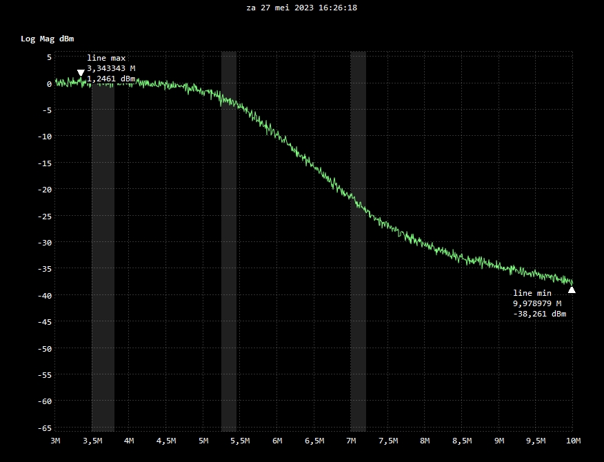

Kun je geen meetmethode bedenken die hetzelfde doet als de normalize functie van een SA met tracking generator?
Je meet eerst de ruisbron rechtstreeks, en slaat die curve op.
Vervolgens meet je de ruisbron via je DUT. En dan trek je de eerste, opgeslagen meting er van af. Je houdt dan de frequentie curve van je DUT over.
Dat de oorspronkelijke ruisbron curve "scheef" was maakt dan niet meer uit.
Je zult voor beide metingen flink moeten middelen om het willekeurige van de ruis kwijt te raken.
Groet, Gertjan.
Bedankt voor de tip, dat bleek gemakkelijker dan ik dacht: In het trace menu van trace1 'normalize' aantikken en dan wordt deze in trace3 opgeslagen. Als je dan je DUT er tussen hangt dan zie je de genormaliseerde curve.
Het was even zoeken, want een echte manual is er niet, en de tutorials zijn beperkt (of ik heb de uitgebreide nog niet gevonden :P). En zo bekend met SA's ben ik ook niet.
Bij het maximaal middelen van de twee metingen heeft het signaal nog kleine piekjes.
De metingen met de PC software duren het een stuk langer en geeft bijv dit plaatje:

Ha Henry S. ,
Heb je nu een DUT ( laagdoorlaat filter ) of is dit de ruisgenerator zelf ?
Henk.
Dit is met een voorhanden zijnde DUT (een jaren geleden gemaakt laagdoorlaatfilter voor 4MHz, 80m band) gedaan.
http://qrp-labs.com/images/lpfkit/assembly_A4.pdf

miedema
Ha Henry,
Mooi dat het gelukt is!
Je curve ziet er weliswaar nog wat ruiserig uit, maar je ziet toch duidelijk de curve van je filter. En daar gaat het toch om :-)
