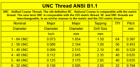

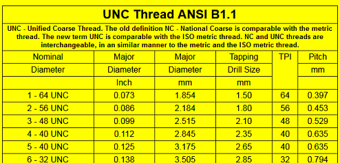

Weet iemand wat voor schroefdraad er zit op D(B-9) connectors ?
Dus die busjes waar je connector mee vastzet, het is M3 achtig.
Da's 4-40 UNC
[Bericht gewijzigd door Arco op woensdag 12 september 2018 16:44:45 (41%)
Standaard is dat inderdaad UNC #4-40, maar tegenwoordig zijn die busjes ter meerdere verwarring ook te koop met M3 (zie pagina 2)
Maar eens op zoek naar een (betaalbaar) tapje dan :-)
Die busjes krijg je toch een moertje bij?
