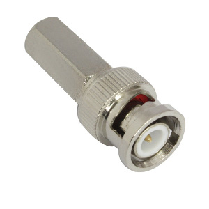

Ik neem aan dat je niet "zomaar" een stuk coax wilt maken. Je zult waarschijnlijk wel even moeten kijken of je 50 Ohm of 75 Ohm kabel wilt hebben. Dus waarvoor wil je het gebruiken?
Andere impedanties zijn er ook maar veel minder gebruikelijk (voor de puristen onder ons).
De connector zelf is ook voor een specifieke impedantie, meest waarschijnlijk zal deze wel 50 Ohm zijn omdat de connectors veel gebruikt worden voor satelliet aansluitingen.
Er zit verschil in 75 of 50 Ohm.. de ene pen is dikker( geen idee welke)
dus pas op dat je het chassisdeel niet stukmaakt.
henri62
Bij N-connectors is dat inderdaad duidelijk te zien. Bij BNC weet ik het niet of dat altijd zo is en of dat wel zo gestandariseerd is.
Bij BNC hebben officieel de connectoren met hogere impedanties een steeds dikkere middenisolator op het chassisdeel zitten, de isolatiekraag in de plug wordt dienovereenkomstig aangepast.
Dat is gedaan om te voorkomen dat een 50 Ω plug (die de dikste middenpen heeft) een 75 of 92 Ω chassideel nekt, het hoort domweg niet te passen...
henri62
Ah, zo. Weer wat wijzer. Dat is beter dan bij N-connectors waar je de connector wel sloopt als je een lomperik hebt.
P.S. 93 Ohm is toch een standaard waarde? Ik ken die nog van arcnet.
[Bericht gewijzigd door henri62 op (24%)]
Moet idd 93Ω zijn, al zijn er bronnen die beweren dat RG62 een impedantie heeft van 95Ω...
Helaas houden niet alle connectorfabrikanten zich aan die afspraak, waardoor de kans nog steeds bestaat dat een en ander fout gaat...
Het blijft opletten.
Trouwens, Belden maakt RG59/U in zowel 73Ω (8241, 9244), 75Ω (1505A, 9240, 9259) als 80Ω (8221); ze maken ook RG-8/U in 50Ω (8214, 9913F, 9913X), 52Ω (8237) en 57Ω (9208).
Hoebedoelu, standaard kabel?
Lagere impedantie? 32Ω (Belden 8700)...
Hogere impedantie? 125Ω (Belden 9857)...
En nee, ik heb geen affiliatie met Belden, die wordt alleen door vrijwel iedereen geleverd (en heeft een goede zoekmachine)...
Ik dwaal een beetje af, geloof ik.
blijkbaar is een van de twist on connectors maar voor rg 58. de andere hebben een groter gat. misschien rg6? zal de schuifmaat maar eens gaan zoeken

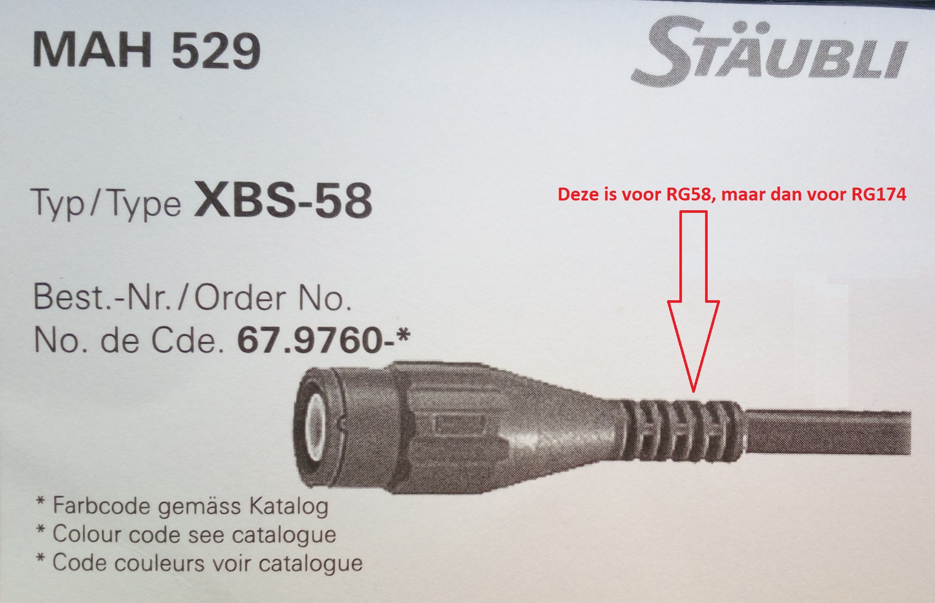

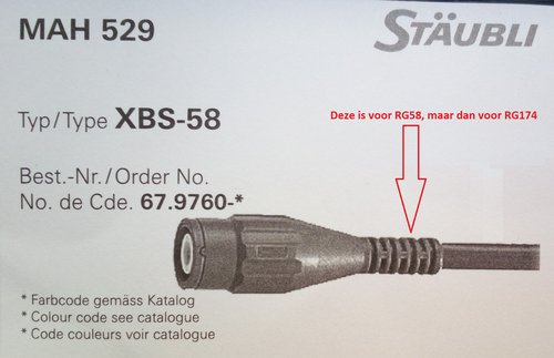

Wie weet waar Geisoleerde BNC (krimp)pluggen (male) voor coax kabel
type RG174 te koop zijn. Eventueel in de kleuren:
Zwart, Rood en Blauw.
