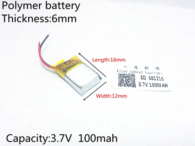

Al een tijdje ben ik op zoek naar een li-ion accu van 3,6V 40mA.
deze is 16mm lang met 10mm doorsnede.
Als een paar mm langer ook past, zou je een 10180 formaat Li-ion kunnen nemen. Nominaal 10 mm doorsnee, 18 mm hoog (what's in a name
). Dat dan nog met soldeerlippen eraan ga je kant & klaar niet vinden, vermoed ik.
Hoeveel ruimte mag die accu innemen? In houder of met soldeerlippen? Wikipedia heeft een handig lijstje van 'gangbare' formaten (sommige zéér gangbaar, sommige zeer niet gangbaar

Op 6 december 2018 09:13:45 schreef fcapri:
lijkt wel het formaat dat ze vaak in namaak 18650 steken.
16mm lang
Die kende ik nog niet. Ik wist dat je vaak voor het lapje gehouden werd, maar niet dat dit op deze manier gebeurde...
