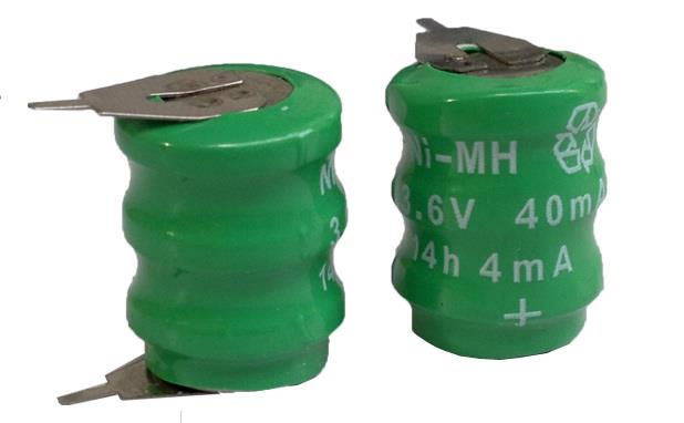

Al een tijdje ben ik op zoek naar een li-ion accu van 3,6V 40mA.
deze is 16mm lang met 10mm doorsnede.
Hij ziet eruit zoals de foto maar deze is een Ni-MH

Een AAA is ongeveer 10mm diameter en 46mm lang, dus 1/3 AAA? (Maar ik zie zo gauw alleen even 2/3 AA bij nkon. Mail 'm anders eens. Als je er de ruimte voor hebt, kan een ]lir2450 misschien? Nkon kan soldeerlippen aan batterijen zetten, ik weet allen niet of dat ook bij knoopcellen kan. Die NiMh is trouwens ook 3.6V (ik zie 3 gestapelde cellen), zeker dat het Li-Ion is?)
@LuckyLuke: je loopt klaarblijkelijk een versie of wat achter met die parser core...
De mijne haalt er uit dat het huidige (afgebeelde) ding NiMH is en hij dat wil vervangen door Li-Ion...
