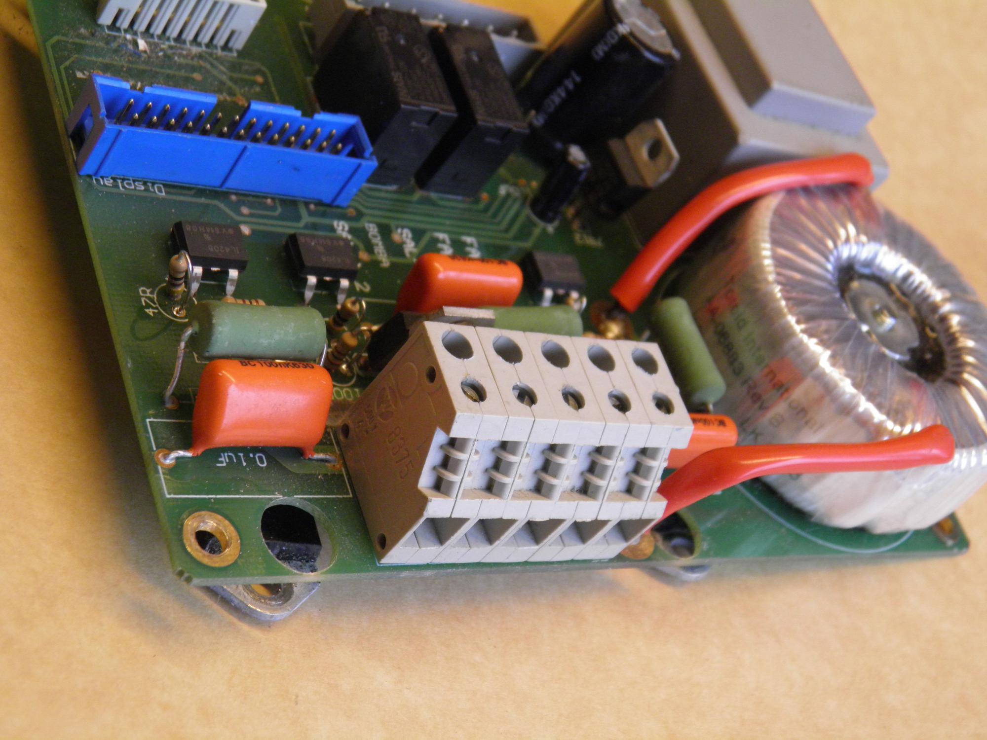

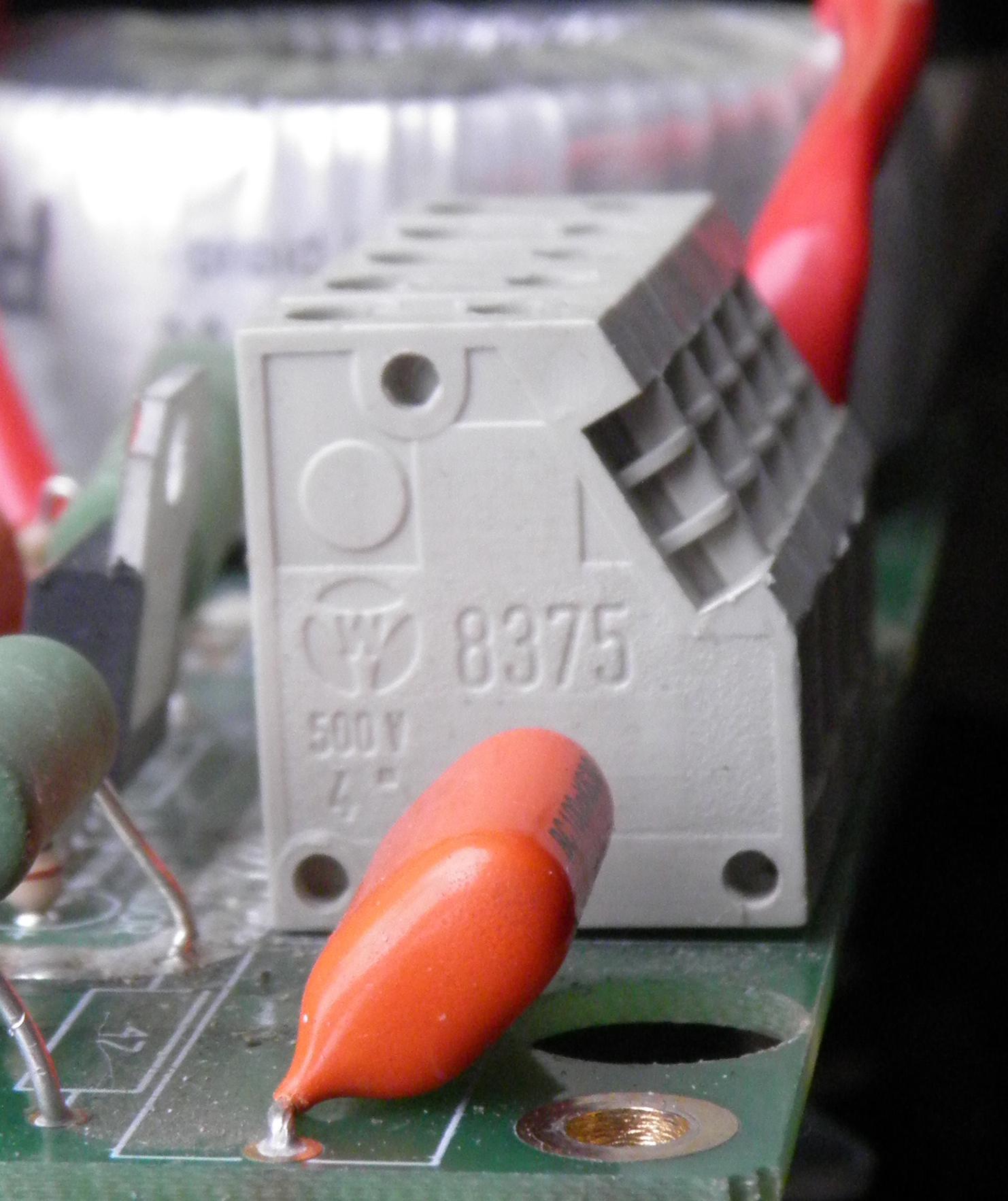

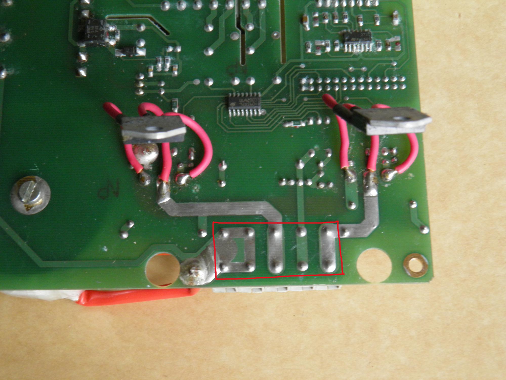

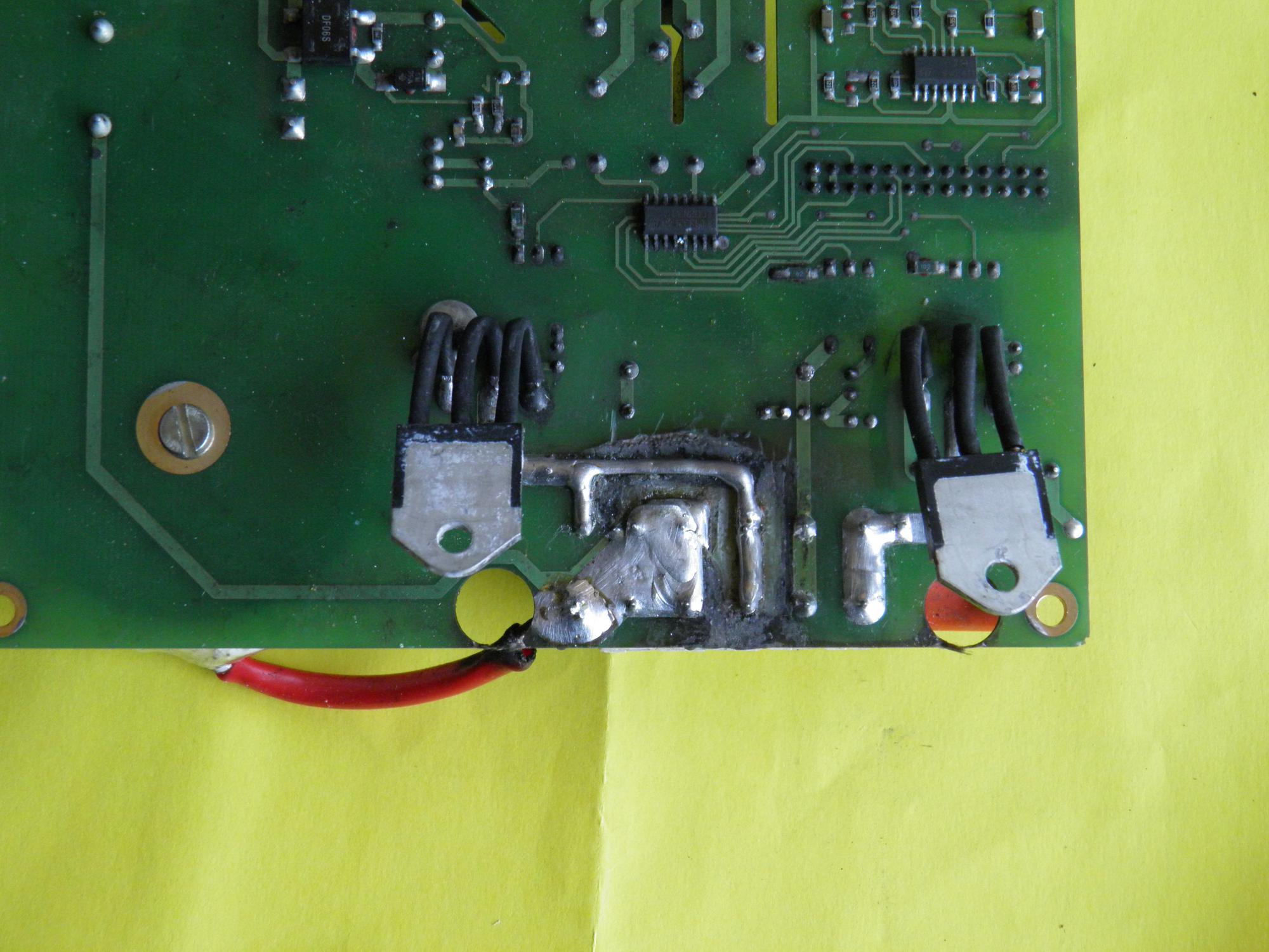

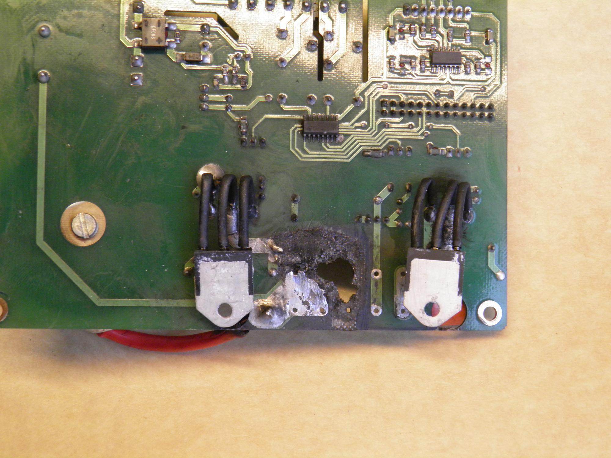

Hoi mede CO'ers hierbij weer een leuke uitdaging. Doordat er een draad niet goed vast zat in een printklemmenstrook is de hele boel verbrand. Er zal een nieuw stuk in de print gezet moeten worden. Maar nu de vraag wat is dit voor een klemmenstrook met die dubbele soldeeraansluitingen. Er gaat zo'n 10 Amp door de aansluiting. De steek is 7,5 mm en op de zijkant staat alleen 8375.
Iemand een idee. Zijn dit klemmenstroken van het merk Wago?
Kun je die print dan niet beter opnieuw layouten en in China laten maken ?
Weidmueller
Lijkt op deze :
https://docs-emea.rs-online.com/webdocs/0027/0900766b80027c5b.pdf

Als je die twee torren op een koelprofieltje monteerd en bedraad met daar ook een paar klemmen op hoef je er geen nieuw stuk in te zetten lijkt me.
Bprosman, ik denk dat je helemaal gelijk hebt. Inderdaad Weidmüller. Als ik het art. nr van Weidmüller in type bij Farnell kom ik op het merk Wieland uit met het goede model klemmenstrook(113-4507) Meteen maar besteld. De beide thyristors worden door een gat in de print met een schroefje in een koelblok eronder vast gezet. Even opnieuw lay-outen is volgens mij nog niet zo simpel. Aan de ene zijde zitten SMD componenten en aan de andere zijden zitten wat normale throu hole componenten.Er zit al een nieuw stuk in, vastgezet met Araldite kit. Sporen weer even aanbrengen en de klemmenstrook monteren. Hopelijk gaat het weer goed komen. Ik laat nog wel even zien hoe alles weer gemonteerd zit. Iedereen bedankt voor het meedenken.

Oké, vandaag de nieuwe klemmenstrook binnengekregen en alles gemonteerd. De print moet ter plaatse nog afgelakt worden maar het resultaat is wel weer redelijk. Nieuw wordt het niet maar wel functioneel.
Ik zou voor alle zekerheid toch even al dat zwart ervanaf halen. Je weet nooit of dat stiekem een ongewenst lekstroompje maakt waardoor de schakeling iets anders doet dan de bedoeling is.
TonHek
Ziet er inderdaad weer werkbaar uit :-)
Ik heb, voordat e.e.a. afgelakt werd, de verschillende aansluitingen eerst door gemeggerd en de onderlinge weerstand was groter dan 1000 Meg.Lijkt me dus voldoende maar toch bedankt voor je reactie.
