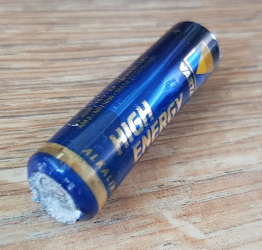

Kennelijk heb ik volgens die regel van de Jumbo fabrikant al een miljoen batterijen in mijn hand gehad want ik kan met zekerheid zeggen dat ik al meer dan 100 lekkende batterijen uit apparaten heb gehaald.
Net in mijn bak met 100.000 batterijen :+ gekeken en jawel hoor één lekke Varta gevonden. Dus de formule klopt precies :) . (er zaten 40 stuks in de bak trouwens).
https://www.uploadarchief.net:443/files/download/20190628_124309_resized.jpg

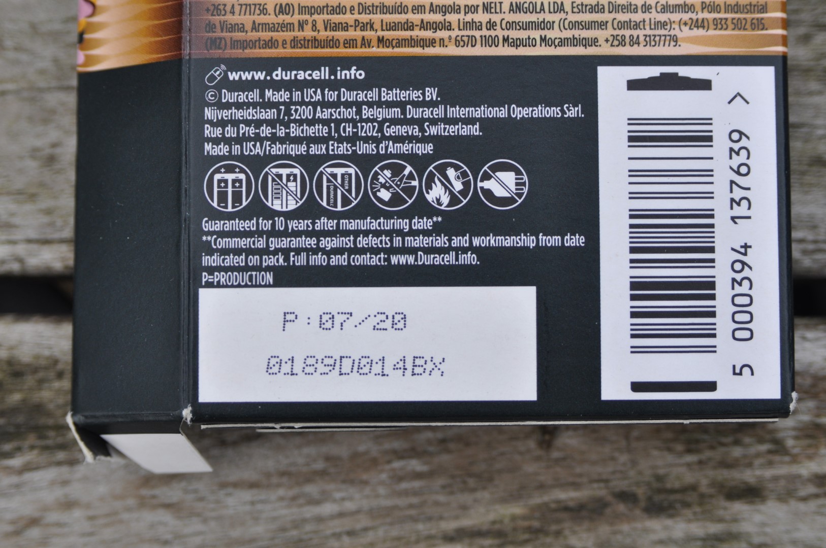

Ik heb weer eens een ander tijdverdrijfje:
Enkele maanden geleden zat ik 's avonds dringend verlegen om een AA batterij dus haalde ik bij AH een verpakking van 6 stuks Duracell Optimum batterijen, made in USA. Daarvan zitten er inmiddels drie van in apparaten. Vandaag weer zo'n cel uit de verpakking genomen voor in een wekker, die prompt aangaf dat de batterij leeg was. Nagemeten en 1,2V. De volgende ook 1,2V en de laatste 1,5V. Aan de cellen is van buiten niks te zien.
Eind van de middag een berichtje aan Duracell gestuurd dat dure batterijen op deze manier wel héél erg duur werden. Per kerende post een reactie en, ik moet zeggen, ze pakken het serieus op. Ze willen foto's van de batterijen en de verpakking en een koerier sturen om de cellen op te halen voor onderzoek. Ik ben benieuwd.

Ok, ze hebben het lekprobleem dus aangepakt en een 'rebrand' gedaan. 8)7 Je gaat zeker weten niet achterhalen wat er aan de hand was, waarschijnlijk krijg je een excuusbrief en misschien nieuwe en/of een symbolische compensatie. Heb je straks een roze konijn op de kast staan. :P
Wat mij betreft is Duracell als merk al wel een tijdje afgeschreven, ik koop ze niet meer en raad ze aan niemand meer aan. Een foutje kan, maar voor die prijzen kan een bedrijf het zich niet veroorloven om zo vaak en zo lang zooi te blijven verkopen. Wat mij betreft gebruik ik nu voor alles Ikea Ladda oplaadbare Ni-MH cellen. De meeste apparaten trekken dat wel, en de zelfontlading is zo klein dat je zelfs een klok er nog redelijk mee kan voeden. Ze lekken ook niet, wat ik best een voordeel vind.
Ach, weet je: In het verleden ben ik zelf een tijdje baasje van een batterijenfabriekje geweest. Ik weet daardoor wel het een en ander van batterijenproductie en de problemen waar je tegenaan kunt lopen. En hoe snel dat een bom duiten kan kosten. Maar dat weten zij niet.
Ben eigenlijk vooral geïnteresseerd hoe ze dit commercieel en technisch oppakken. Een roze konijn of een doosje nieuwe batterijen is secundair. Een probleem met je product is vervelend, maar als je het goed afhandelt kun je ook punten scoren bij je klant.
paar jaar geleden werkte mijn aannemer zijn bouwlaser niet. binnen gedaan voor herstelling, geen garantie gekregen omdat er duracell in zaten en deze lekken. zelf fabrikanten van toestellen beginnen al te melden om duracell NIET te gebruiken, terwijl dit 20jaar geleden aangeraden werd. weet niet wat er gaande is ginder (heb zelf nog ff in de fabriek gelopen in aarschot (B)), maar duracell komt hier al jaren niet meer binnen
Kruimel
@Kilian: Ik heb wel respect voor je open-mindedness, maar die lieden gaan echt geen aanpassingen doen in hun productieproces om een enkel setje batterijen dat van een enkele private consument uit Nederland is gestuurd. Voor de prijzen die ze vragen had elke batterij uit hun fabriek perfect moeten zijn, en dat zijn ze al zeker 10 jaar niet.
Let wel: ik zeg dit niet omdat ik één keer een slechte Duracell heb gehad, maar veel vaker. Op dit punt durf ik met redelijke zekerheid te zeggen dat de A-force batterijen (waar het hier eigenlijk om ging) gewoon betrouwbaarder zijn voor ongeveer een tiende van de prijs zonder merkbaar verschil in capaciteit.
Met het bestaan van fatsoenlijke Ni-MH batterijen zijn alkaline batterijen eigenlijk al nergens meer voor nodig. Ik wacht op het uitsterven van de laatste apparaten die niet kunnen werken op 1,2V.
Ik weet niet of dit een gevalletje is van "een enkel setje batterijen van een consument uit Nederland". De verpakking én de batterijen zijn onbeschadigd en er is geen spoor van lekkage. Áls hier sprake is van een probleem in productie, waardoor inderdaad zeg 1/3 van de batterijen na 6 maanden met 1,13V uit de verpakking komt, terwijl ze 10 jaar garantie vanaf productiedatum geven, dan hebben ze wel een incentive om iets te ondernemen. Maar we zullen het zien.
Voor het overige ben ik het met je eens. Ik heb zelf ook bij bosjes lekkende Duracell AA cellen meegemaakt, waardoor ik die in principe ook niet meer koop, maar in dit geval had ik geen keuze. Overigens, lekkende knoopcellen van Duracell, of andere merken, heb ik geloof ik nog nooit meegemaakt. Het zijn altijd de AA/AAA cellen.
In de tijd dat ik me nog intensief met batterijen bezig hield waren primaire (niet oplaadbare) batterijen beter geschikt voor toepassingen met een zeer laag stroomverbruik of bij lage temperaturen.
