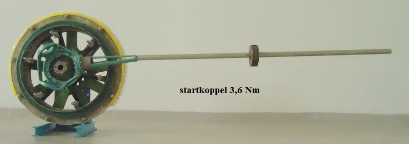

Het losbreek koppel bij 1,5 mm airgab is 3,6 Nm.
Bij 60 r.p.m. merk je niet veel van cogging.

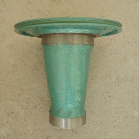

Ik ben nu bezig met het aangedreven kruilager. Dit is de naaf.
Kan ik om te beginnen niet eenvoudigweg 3 verwarmings elementjes kopen of maken en op die manier de stroom van de generator afnemen?
De as van het kruilager.

Kruilager op bovenstuk mast.

Mijn draagframe tussen kruilager en generator.
