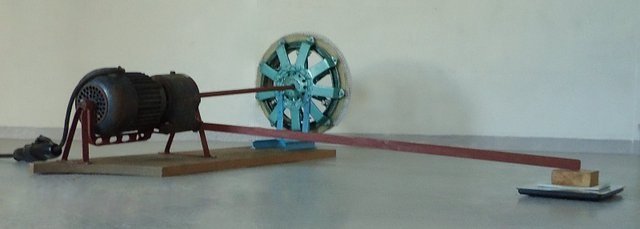

Kijk, nu nog een belasting, in de meest simpele vorm is dat een plaat met gloeilampen of iets in die richting.
Ik wil de proefopstelling nog wat aanpassen en verstevigen.
Maar wel zo licht mogelijk houden zodat ik hem mee kan nemen naar iemand die mij kan helpen met testen, en bepalen welke belasting je aan deze generator kan hangen.

Het rendement van de generator bepaal je door het koppel en toerental te meten, en het vermogen dat je er elektrisch weer uit haalt. Op die manier heeft het rendement van de motor en vertraging geen invloed.

Ik weet dat je met frequentie regelaars ook het koppel erg makkelijk kan meten. Je zou eens kunnen kijken of je er een te pakken kan krijgen?

Het koppel wat je dan meet met de frequentie regelaar zal wel overeenkomen met de weegschaalmeting denk ik.
Eigenlijk gaat het om het bepalen van het vermogen wat je aan de generator kan onttrekken zonder dat die te warm wordt.

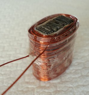

Het is al een aantal maanden geleden dat ik schreef over 45 spoelen van 150 windingen en iets meer dan 0,8 ohm. Voor 1 fase meet ik 13 ohm en dat heb ik ook aan Rew doorgegeven.

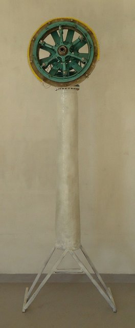

Om de wiekverstelling te maken wil ik verder gaan met een meer realistische proefopstelling op het bovenstuk van de mast.
Bij 30 tpm (zoals de molens om ons heen) meet ik 24 volt tussen de fases.

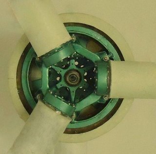

Nu ben ik bezig met de wiek-ophanging. Actieve wiek-verstelling is ook een issue.

Als je hem elektrisch onbelast laat ronddraaien, kan je het koppel meten. Dat is "verlies". Ga je hem elektrisch belasten, dan kan je met de onbelaste spanning en toerental uitrekenen wat het koppel wordt. Behalve de ohmse verliezen in de spoelen mag je van een 100% rendement uitgaan.
Als de fasespanning 24V is bij 30 RPM, dan hebben we een KV van 30/24 = 1.25 RPM /V. Reken dat om naar rad/sec/V dan zit je op .131 rad/sec/V. Dat betekent dat de koppelconstante 7.64 Nm/A is.
Als we even een max van ongeveer 1A aannemen, dan komt dat dus neer op 7.6 Nm aan koppel.

Het maken, aanpassen en verbeteren van de wiekophanging vraagt nogal wat tijd.
Een mooie ontwikkeling vind ik het hoofdlager met grote binnendiameter zodat er meer plaats is voor de wiekverstelling.
