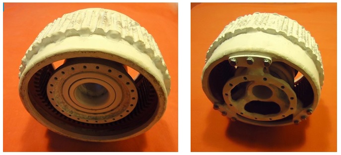

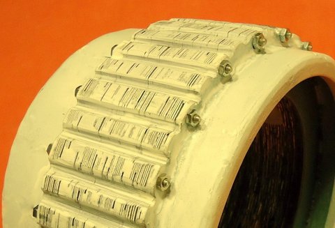

En hoe is het je gelukt om die boutjes elektrisch geisoleerd te maken van het blikpakket? Plastic insert? Tuinslang? Plakband?
[Bericht gewijzigd door rew op zaterdag 19 december 2020 16:05:00 (23%)]
SparkyGSX
Andere optie: niet aan gedacht? Zijn de platen van het blikpakket wel gelakt? Waar komt dat materiaal eigenlijk vandaan, en is het wel gemaakt van de juiste legering?
@Rew,
Het zijn rvs boutjes die aan de buitenrand het blikpakket bij elkaar houden en ze zijn nu niet elektrisch geisoleerd.
Dan moet ik dus een nieuw blikpakket nemen met een grotere buitenrand. Daarin grotere gaten boren en de boutjes bekleden met epoxy.
@SparkyGSX,
De binnendiameter moet hier nog uitgedraaid worden en de sleuven geboord en geslepen.
Daarna wou ik het pakket uit elkaar nemen, de lamellen poetsen en lakken en dan het pakket weer monteren.
De lamellen zijn van een blikpakket van een elektromotor.
Ook kan ik uitgaan van het bestaande blikpakket van een asynchroon motor. Hier met 36 sleuven.

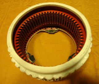

In de lamellen van het blikpakket van mijn post 19 december
heb ik nu uitsparingen om de boutjes met epoxy te isoleren.
Alle lamellen hebben nu een verflaag en het pakket wordt bijeen gehouden door non-ferro klinknagels die bekleed zijn met epoxy.
Ook op de koelribben zit nu een laag epoxy.
De stator gemonteerd op de hoofdas.
Weer een stapje verder met de opstelling van de radiale direct drive op de mast.

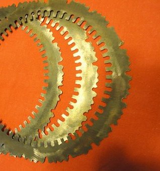

Als ik met dit blikpakket een asynchrone motor ( generator ) wil maken. Hoe maak ik dan de rotor?
Post eens een foto van dat blikpakket dan?
De lamellen heb ik gesneden uit een afgedankt blikpakket van een motor.
Het blikpakket uitgedraaid, 60 tandjes geslepen, alle lamellen gepoetst en gespoten om elektrisch te isoleren en toen weer samengebout.
Inwendige diameter is 130,5 mm

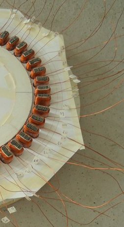

Bij mijn nieuwe opzet van een axiaal generator met nominale diameter 150 mm wil ik graag de inbreng van het forum meenemen.
Volgens het Bavaria diagram van Felix Niessen kan ik 27 spoelen met ijzeren kern en 30 magneten 20 x 5 x 5 nemen.
Klinkt goed. Volgens mij als je dat netjes maakt krijg je een goede "low cogging force" generator. (maar bijvoorbeeld Sparta heeft dat in m'n fiets weten te verneuken met een professionele productie straat, dus makkelijk is het niet! )
