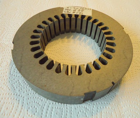

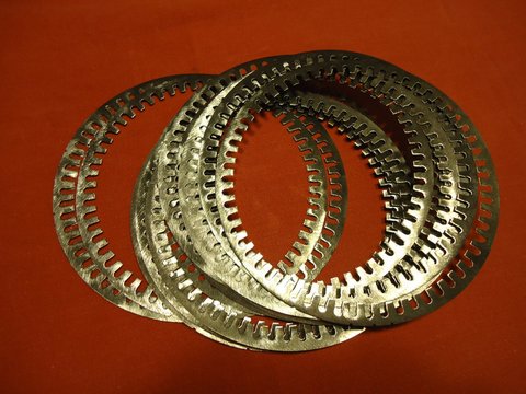

Het gaat om het zoeken naar een geschikte generator voor een kleine molen.
Op Fieldlines https://www.fieldlines.com/index.php/topic,150227.0.html
zijn er ook meerdere zelfbouwers die een asynchrone motor als uitgangspunt nemen en daarvan het blikpakket en de wikkelingen gebruiken.

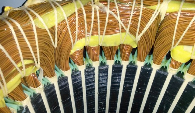

Mijn insteek is echter kompleet anders, de enige overeenkomst is eigenlijk dat ik een direct-drive motor ga gebruiken van een LG wasmachine.
Sinds kort heb ik ontdekt dat dit soort motoren ook in Nederland voorkomen, ik kende ze alleen van filmpjes op Youtube uit america, maar had tot nu toe nog nooit een nederlandse wasmachine gesloopt waar zo'n motor in zat.
Sinds kort heb ik echter mijn eerste LG gesloopt, en de motor ziet er veelbelovend uit!

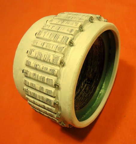

Op Fieldlines een mooi topic over een vertikale-as molen.
Geïnspireerd door de gedachtenwisseling op Fieldlines wil ik proberen een radiale generator te maken.
Een schaalmodel van de professionele molens om ons heen,
en uitgaan van dit blikpakket.

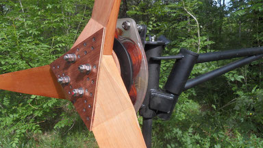

@ m.bouwer
Uw creaties zien er steeds wel heel erg "kunstig" uit!
Het lijkt soms wel geboetseerd.
Hoe doet u dat?
De lassen bijslijpen en dan met plamuur gladmaken en dan spuiten of zo iets?
Ik ben eigenlijk wel benieuwd.....

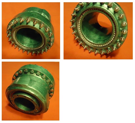

Dat is hoe dingen eruit zien zonder cnc! Gewoon ambachtelijk gemaakt. Voordat je het weet ziet het eruit als "steampunk"
Mijn bedoeling is om een werkend model van een professionele molen te maken.

Het lijkt mij dat Circuitsonline een forum is waar veel kennis is over generatorontwerp en besturing van de wiekverstelling en kruilager.
Ik denk er goed aan te doen op het forum Fieldlines https://www.fieldlines.com/index.php/topic,149398.325.html
meer te tonen hoe ik zoek naar manieren om de mechanische componenten te vormen.
