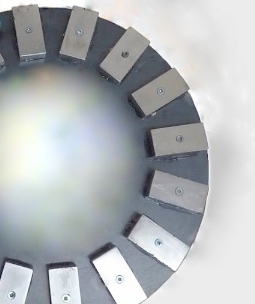

Na mijn vorige setup met de axiale generator van 30 cm diameter wil ik een verbeterde meer handelbare uitvoering maken van 15 cm diam.
Er is ook weer een holle as nodig voor de actieve wiekverstelling en alles moet weerbestendig ingebouwd in een gondel.
Nu ben ik bezig met de magneetschijven.

Wellicht krijg ik via het forum contact met iemand die (tegen vergoeding) een mal 3D voor mij wil printen.
Ik kan een mal voor je lasersnijden, als je wilt. Geen metaal, alleen hout, acrylaat, etc.

Vandaag ga ik de magneetringen verder samenstellen.
Het gaat dan om een mal voor het positioneren van de magneten.
Via een PB hoor ik dan wel wat de kosten zijn en het rekeningnr.
Dat wil ik wel kosteloos voor je doen.
Wat ik nodig heb, zijn de exacte maten, en hoe je de mal zou willen uitlijnen met de schijf waar de magneten op komen.
Dus dingen als: De exacte buitenmaten van de magneten, de diameter van de binnenste cirkel waar ze tegenaan liggen en het exacte aantal magneten wat het moet worden.
Aan de onderzijde van deze ringen ( buitendiameter 170 mm ) stel ik voor 30 magneten 20 x 5 en 5 mm dik.
170 mm zou ik ook als buitendiameter van de mal willen nemen voor het uitlijnen.
De binnencirkel van de magneten is dan 130 mm
Ik ga nu de spakenophanging van de magneetringen op de hoofdas maken en pas daarna kan ik ook de binnencirkel voor de mal weten.
Hier is de openscad code voor de positionering van de magneten.
module repeat_circ (n=6)
  for (i=[0:1:n-1]) {
    rotate (360/n*i) children ();
repeat_circ (30) translate ([75,0,0]) square ([20,5],center=true);
//cylinder (d=130);
//cylinder (d=170);
Dit kan je exporteren naar DXF en dan laseren. Dan krijg je een mal zo groot als het stuk stock wat je er in hebt gedaan, zonder uitlijnings mogelijkheden, dus dat moet nog.
(En sparky's vraag: "Hoe wil je hem uitlijnen?" staat nog open.)
Een ruwe schets van hoe ik me de mal voorstel.
De breedte van de magneten moet trouwens ongeveer 130 pi / 30 zijn.7
