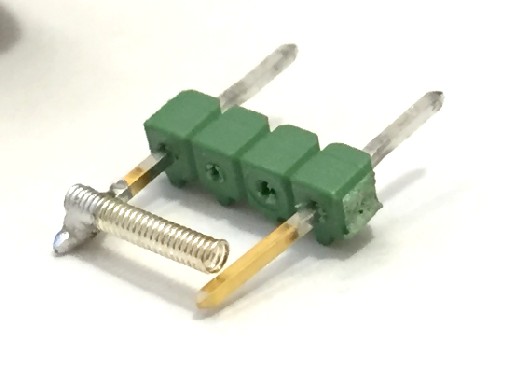

Wat het wat leuker maakt is dat ik vond dat de trigger automatisch moest gebeuren, dus heb ik een veertje aan een header gesoldeerd:
En dat bleek ook nog te werken als "versnelligssensor". Inertieschakelaar zal wel wat juister zijn qua term, maar dat klinkt minder cool volgens de kinderen.
Wel heb ik er wat aan moeten tweaken, want het veertje resoneerde bij het oppompen van de raket, en dat geeft oogverblindend geflits tot gevolg tijdens de T-30 fase.
En dit werkt gewoon feilloos.

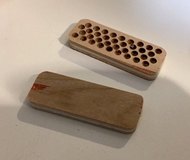

Maar goed, toen ik met mijn jongste op zoek was naar iets om de frees te testen, stelde ze voor om een borstel voor haar speelpaardjes te maken. "Iets zoals dit?"
Okee dan, dat lukt wel. Een stukje hout van een centimeter of vijf, met wat gaten erin, om wat jutetouw door te rijgen, en dan een bovenkant om erop te plakken?
De simulatie heeft geen enkele toegevoegde waarde, toch speel je er iedere keer mee.
Een time-lapse videootje van het freesproces: https://youtu.be/p7p3yxcoJTY
En het resultaat ziet er uiteraard dus zo uit:
Wat schuurpapier action heeft dit tot gevolg:
En het resultaat van de test is een borsteltje (waar ik nu juist geen foto van heb....) en het inzicht dat de CNC een paar stappen overgeslagen heeft. De feed rate en motorstroom is dan ook aangepast.
En zo weten we alweer iets meer!

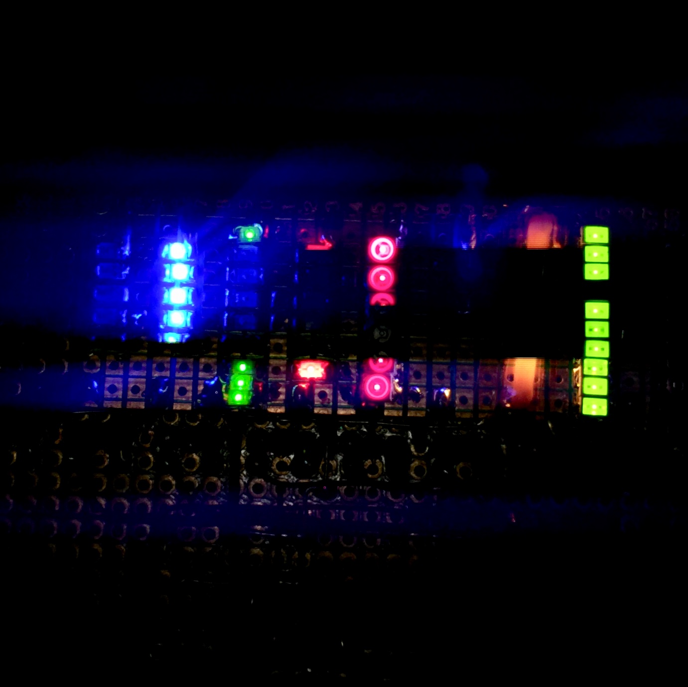

Ik heb de filamentjes vervangen door een allegaartje van SMD LEDs die ik bij mekaar geraapt heb. Ik ben eens benieuwd.
Leuk trouwens hoe de software van de smartphone de verblindende stukken gewoon eruit smijt. Dit is gewoon een foto waar de iPhone gewoon zelf beslist heeft om stukken zwart te maken. Dit bovenop het "rolling shutter" fenomeen, want de LEDs zijn natuurlijk gemoduleerd.

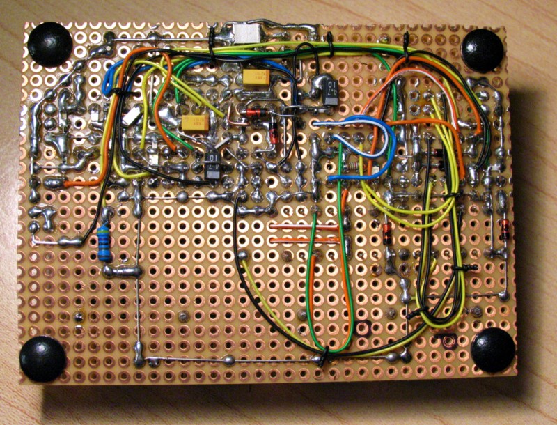

Dit is het printje dat alles aanstuurt. Ik had nog een oud AVR testbordje liggen met - denk ik - een AT90S4414 op, maar het kan ook een 8515 zijn. Op het bordje is wat plaats voor drie IRFZ44's, en dat is het dan zo ongeveer.
Eerst testen met een lampje vooraleer we er de bobine ophangen, om er zeker van te zijn dat de dwell time niet te lang is. Die is wel configureerbaar in de "user interface" uiteraard, maar toch maar eerst even wat testen.

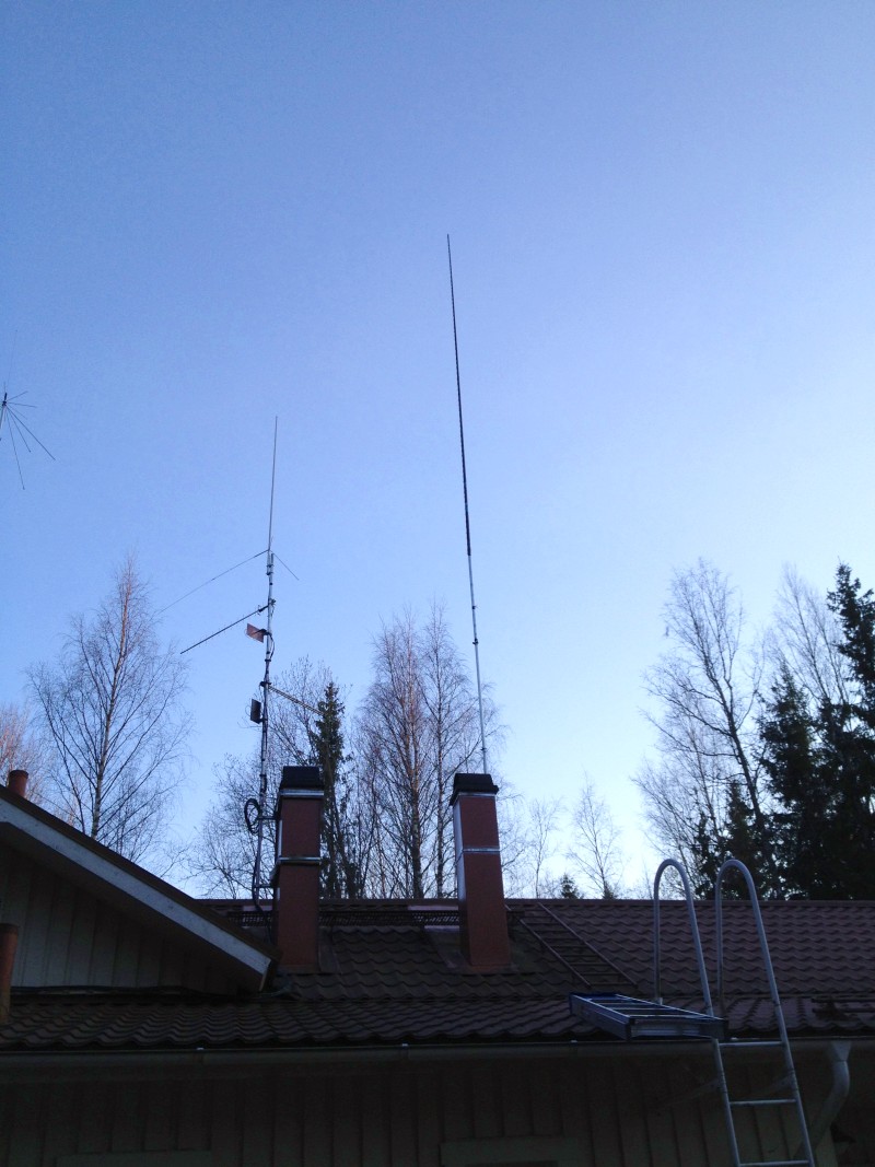

Ik was benieuwd hoe een vertikale rondstraler op mijn stalen dak zou werken op de HF banden, dus dacht ik, ik ga dat gewoon proberen. Het dak op, dus.
Bij de lokale supermarkt haalde ik een "telescoping fiberglass rod" van een goeie 7 meter, die ik dan spiraalgewijs met geïsoleerd soepel draad omwikkeld heb. Dat bleek te resoneren onder de 30 meter band, dus hij moest nog wat verlegd worden. Een stuk of vier "TV antenne buizen", die dan geïsoleerd aan de schoorsteen werden vastgemaakt.
De "aarde" is het dak zelf. De impedantie van het dak, wel ja, dat weet ik ook niet, maar het zal niet veel slechter zijn dan aardradialen, denk ik zo.
Enkel wat op- en afgeschuif was nodig om een nette aanpassing in de 40 meter band te krijgen. Toevallig resoneert het geheel ook op de 17 meter band, maar het stralingspatroon zal wel niet om over naar huis te schrijven zijn.

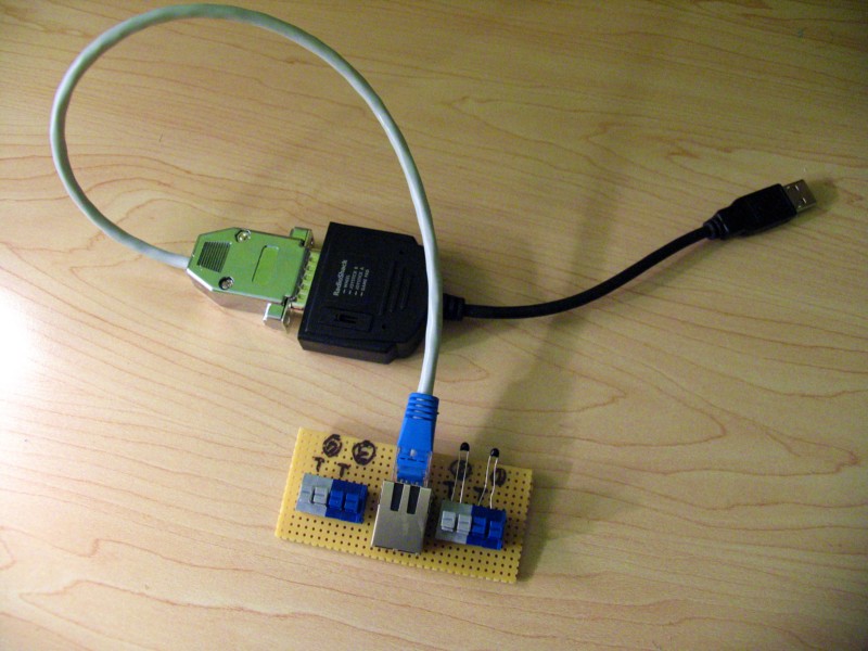

Harde Schijf aan het opkuisen... :) Ik heb er nog best wel wat hoor. Zoals dit klein projectje zonder al te veel tekst:
Ik heb twee temperatuursensoren aan mijn boorput zitten, welke 10k NTCs bevatten. Een heel eenvoudige manier om die op de PC uit te lezen is... een USB game port adapter. Kost niks en werkt gewoon zonder meer.
Ook: een USB hub met poort switcher, onder andere om de NTCs vanop afstand uit te kunnen lezen. Twee oude PCs, eentje op cold standby. Automatisch overschakelend, indien er problemen ontstaan is er een externe override mogelijk.
