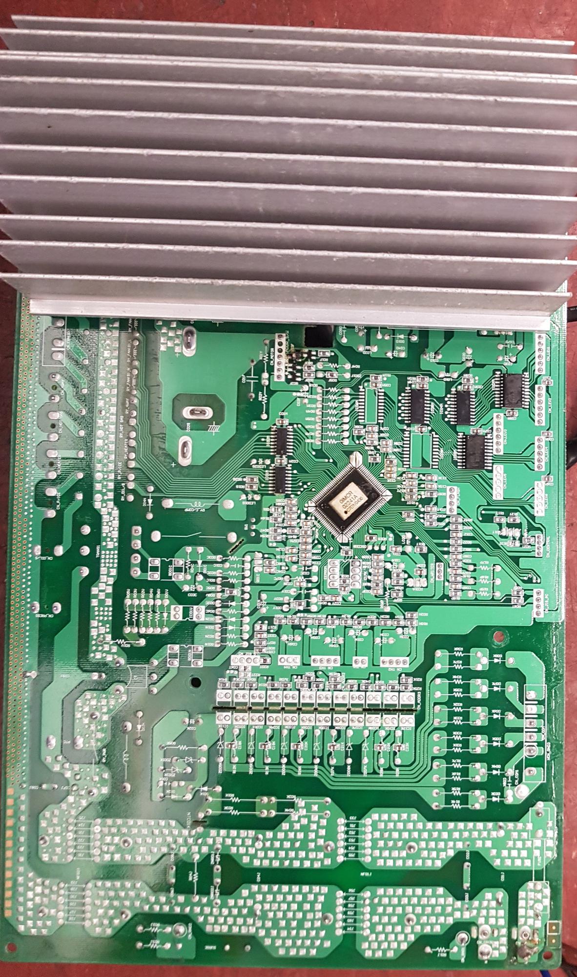

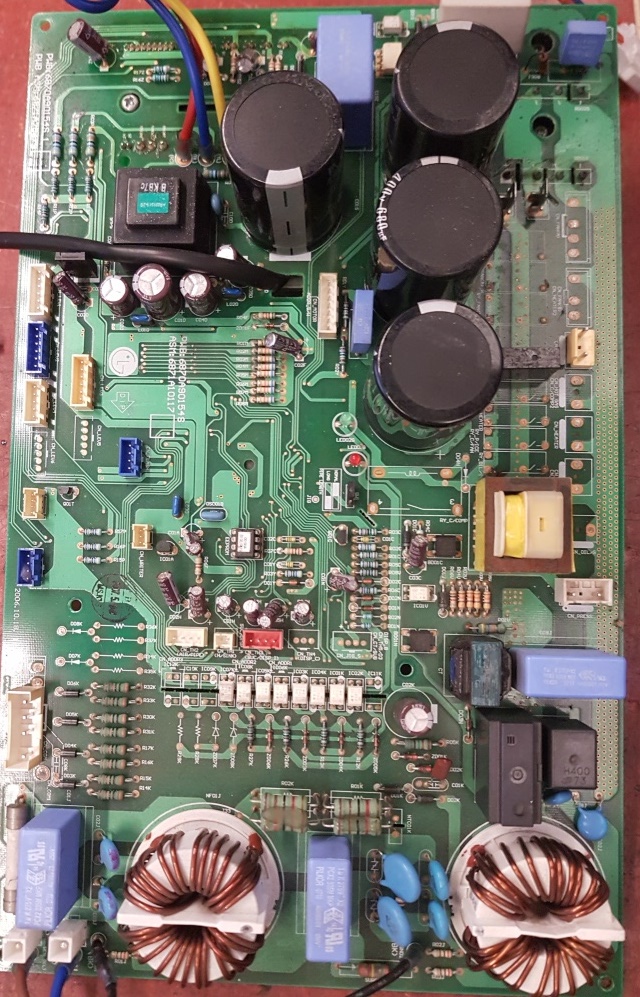

lg is op airco gebied echt een B merk. bdlc printen heb ik denk ik elke 2 maanden wel 1 voor onderdelen liggen van dat merk. ook sensoren en compressoren zijn er niet denderend van. wel gezegd dat de units in kwestie dan ouder als een jaar of 6 zijn intussen, de levensduur is dus korter. want vaak had de klant dan beter een nieuwe airco laten zetten, print en compressor vervangen is meer als 800€ en dus niet interessant meer. dat is het nadeel van inverter compressoren, als de print is vervangen dan kan de compressor alsnog stuk zijn. print kan niet meer retour doorgaans, en meten of direct 230V erop zoals bij een oud model vergeet maar.
afgelopen zomer zijn er zat units mee gekapt, waar ik eerst vooral oude units van 15+ jaar had met alleen startcondensator komen nu vaker de bdlc units retour. lang niet altijd stuk, vaker gewoon te krap berekend, klant vond 1 model zwaarder te duur. ding draait op z'n tenen en draait dus in de puin.
wat me wel opviel bij die haier print, er zat minder dik de lak over de print heen, bij lg en mitsubishi en hitachi is dat dikker. is ook wel nodig met het vocht wat je buiten hebt..

hier een print van een LG airco, deze had de 14 jaar gehaald, wat niet slecht is. als je goed kijkt zie je waar het probleem zit

Aan de soldeerzijde dat smd'tje dat verbrand is? Anders zie ik niet meteen iets, buiten wat bruine verkleuring op de print.
