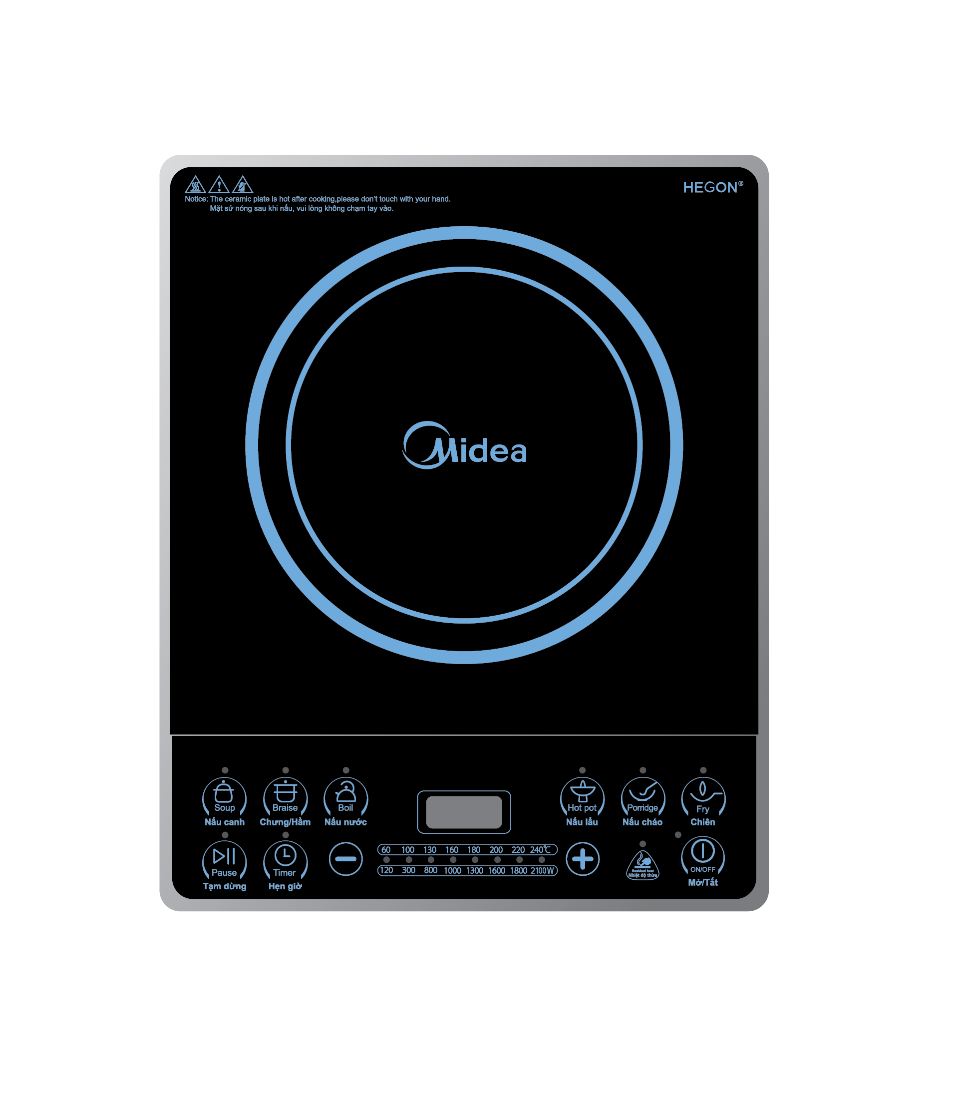

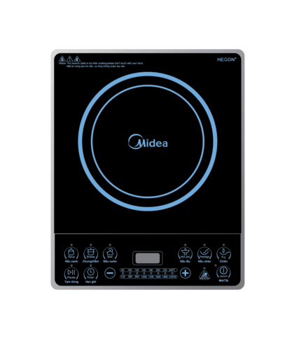

Nog een merk wat je vaker ziet is Midea
Midea is ook een van de grotere witgoed spelers in China, wel goedkoper als Haier aldaar. Onderstaande inductiekookplaatjes kom je daar overal tegen.
