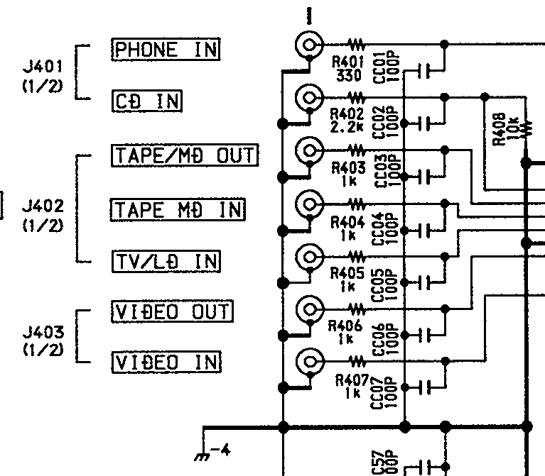

Och, dat valt wel mee. Ik kijk net even in het schema van mijn eigen versterker (Technics, niet de duurste dus) en daar zie ik toch zowel aan de ingang van de voorversterker, als van de eindversterker weer opnieuw, HF-netwerkjes. Eenvoudige RC, maar doeltreffend. In alle Jappendoosjes zul je zoiets aantreffen.
Hoe dan ook, de versterkers zijn hier niet schuldig. Als je ze 4 kHz aan hun ingang geeft, kun je het ze niet kwalijk nemen dat ze die hoorbaar maken; dat is hun werk.

Filters zijn niet nutteloos: zonder filters zou je alles horen wat er maar schakelt, regelt of zendt in de verre omtrek. En veel van die apparaten mógen ook gewoon een veld produceren; de zenders bijvoorbeeld.
Ik bedoelde specifiek gitaarversterkers; ik heb er nog geen gezien met rf beads tussen de ingangen...
Dat lijkt, althans in het amateursegment, inderdaad weleens een klasse apart te zijn...! Daar geef ik je gelijk.
Toch hebben de versterkers waarmee serieus optredens worden gedaan het wel; anders zou het publiek gestoord worden van alle telefoongeluiden en het gezoem van de lichtregelingen.

In elke behoorlijk ontworpen huiskamerversterker zijn de ingangen voor HF ontkoppeld.
Als dat in gitaarversterkers niet gebruikelijk is sluit ik nog steeds niet uit dat het een HF-signaal is dat de storende fluittoon veroorzaakt.
Als het 4kHz is moet het wel een enorm sterk stoorveld zijn.
Hieronder een deel van het schema van mijn 30 jaar oude Sony versterker.
