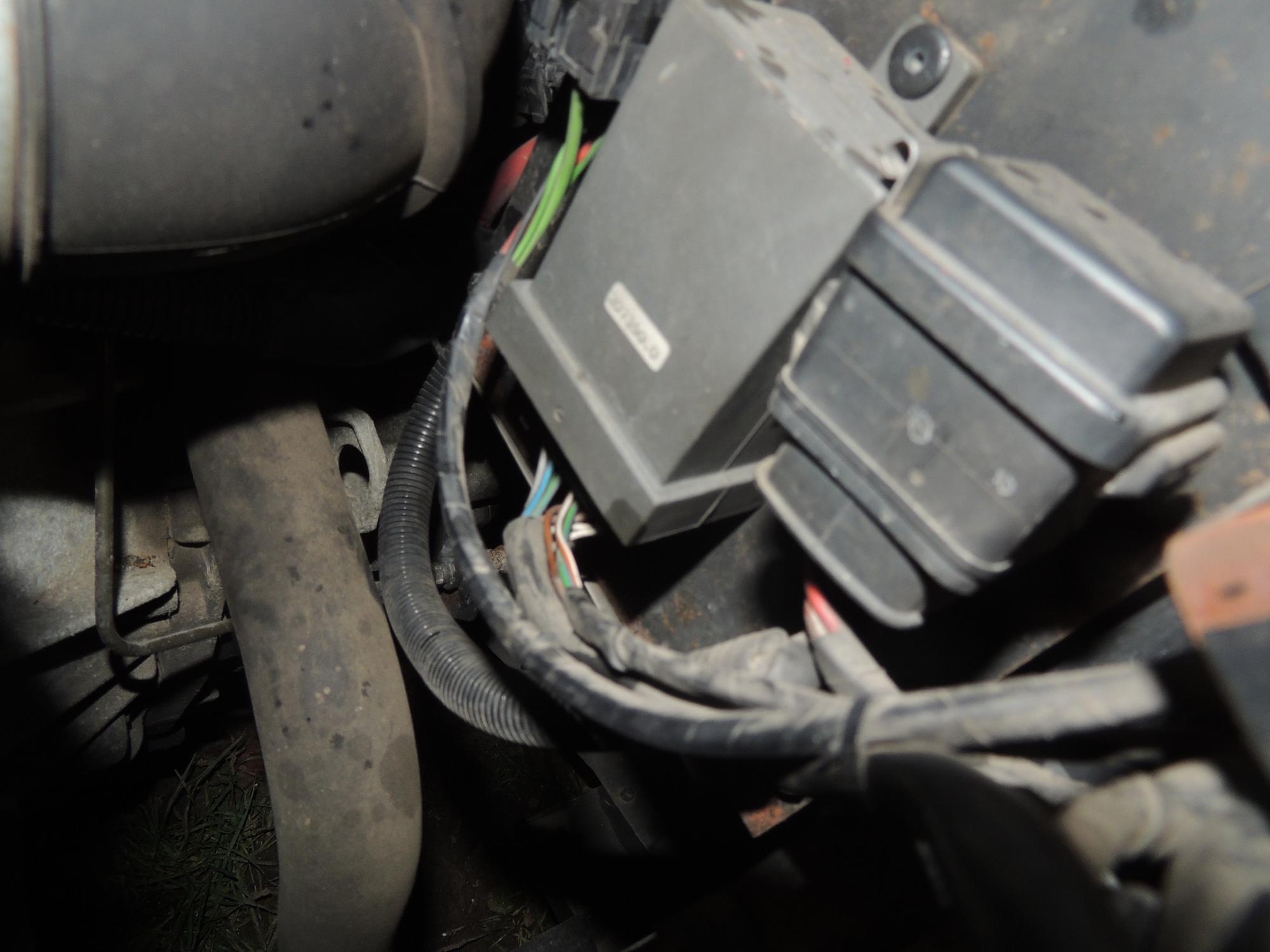

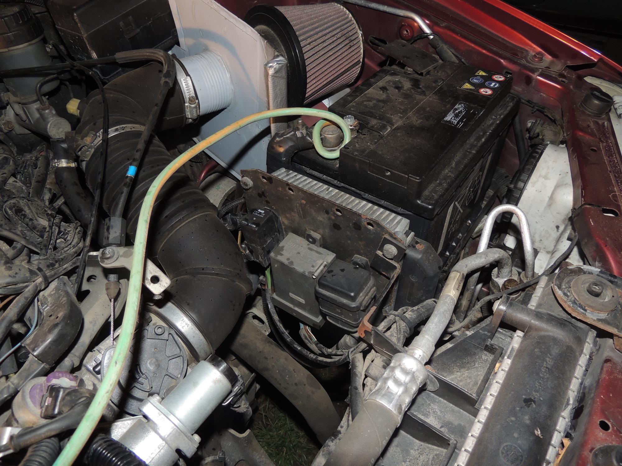

Kijk eens bij de accu, De LPG injectoren zijn verdeeld in 2 groepen elke groep heeft een eigen zekering van 15 A, die willen nog wel een door rotten ! Maar dat zou inhouden dat er dan ook 2 injectoren het niet doen.
Je moet alle 4 benz injectoren eraf kunnen trekken zonder dat het verschil maakt( en ja zo dra je 1 benz.inj. stekker eraf trekt begint je Lamba =check engine lampje te branden
Maar ik wacht even op dat jeiets meer tijd hebt met duidelijkere data, LPG injc 1 heb je niet los gehad?
Pak een DUO LED! testlampje, sluit 1 draad aan op de plus, en 1 kan t op de stuur.
Je zal Biede lampjes moeten zien knipperen (wel heel flauw, maar voordeel , het is vroeg donker.)
Knipperen beide kleuren > Prima!
Knippert alleen de groene LED, aansturing van ecu is goed , maar
1) of er staat geen voeding 12V op de injector
2) de spoel van de injector is onder broken
knippert er niets, geen sturing vanuit de ECU, kan driver fout zijn, of geen Inputsignaal
PAS OP MET ZELF PROBEREN DE INJECTOR AAN TE STUREN, DEZE ZIJN ZEER LAAG OHMIG, VOOR JE HET WEET STOOK JE ZE OP !
Het signaal word bij deze versie maar op 2 benz. inzektoren gemeten en naar 2 LPG injectoren gestuurd wel heeft elke injector zijn eigen driver.
Bij het benzineonderbreek relais zitten 2 meet draden hiervoor 2x een 4-polige stekker of als hij al eens vervangenis 1 groot vierkant module met 1 grote stekker.

de stuurdozen, die dikke grijze blok in het midden heeft 1 grote connector
alle 4 de zekeringen in die zekeringhouder zijn ook goed (15A)
nu dat schakelrelais. ik heb gemeten op die oranje/witte draad.
daar staat 13,97V op als ik op benzine sta en 0,8V als ik op GAS over schakel

ik heb maar 1 relais meer over (er zitten 3 doosjes aan de buitenkant van de LPG ECU, het zekeringkastje, het injector onderbreek doosje en 1 relais, vermoedelijk pomp relais).
deze heeft 4 draden
-dikke rode draad
-dikke groene draad
-dun zwart draadje
-2 dunne groene draadjes die samen zitten

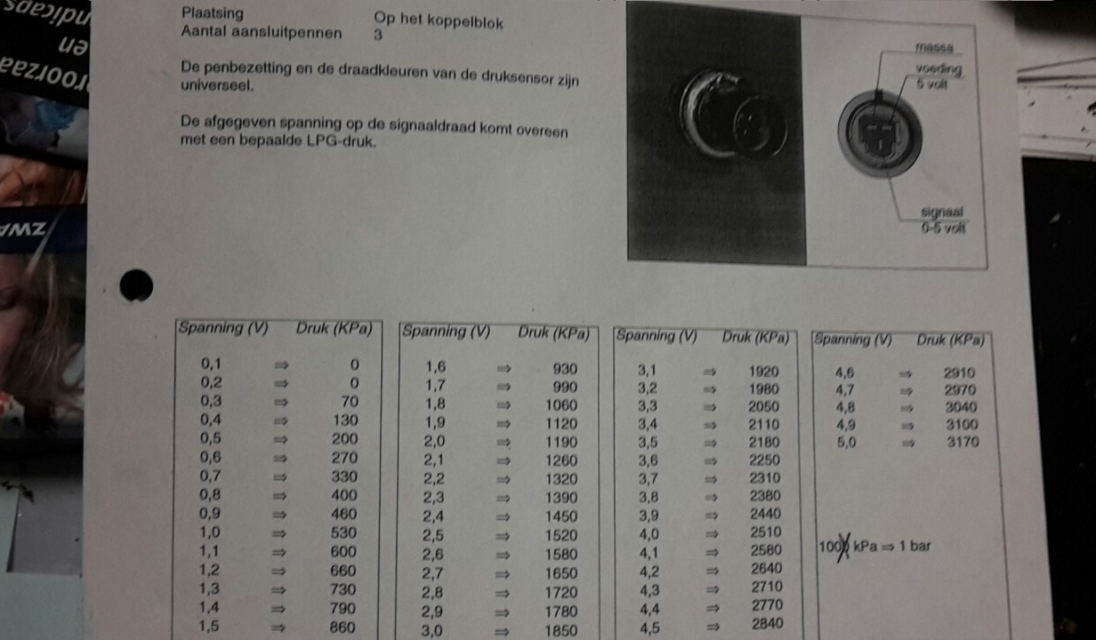

waar zit die 3polige stekker van het koppelblok?
