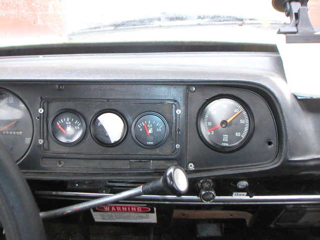

destijds op mijn pickup had ik 2 LPG tanks. ik heb hier van die livello tanksensors op gestoken en de boel omgebouwd zodat ik het LPG niveau op 2 analoge brandstofmeters kon zien. dit maakte een heel betrouwbaar systeem en kon quasi de tanks leegrijden tot het allerlaatste.
http://www.fordcapri.be/fcapri/dodge/640/100_6415.jpg

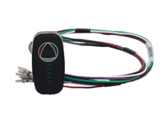

maar nu, dat LPi systeem heeft een computer, en die computer leest sensoren uit en stuurt het schermpje aan
http://www.vanmeenen.com/hl/nl/sgisn/schakelaar.jpg
zijn er hier toevallig mensen die ervaring hebben met zulke systemen en eventueel weten waar ik kan ingrijpen? is er communicatie tussen de ECU en dat led display? of stuurt de ecu die ledjes afzonderlijk aan? (heb het systeem nog nie kunnen demonteren in mijn auto).
of kan ik beter de tanksensor achteruit uitlezen en een eigen parallel systeem bouwen?
het is een vialle centec ECU die erin zit

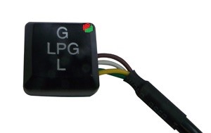

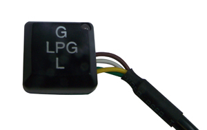

Schakelaar die je laat zien is niet van een LPI systeem.
De sensor is een TIM, en is hall based, Blauw/rood is 12V voeding( alleen spanning als de motor loopt, meestal gekoppeld aan de brandstofpomp), zwart is massa, Paars is signaal, daar is wel een Pullup/down voor nodig , wil je die zonder Ecu uitlezen/ signaal kan je gewoon in een ADC gooien, zal kijken welke data erbij hoort. word vervolgd. met een beetje geluk heb ik de hele cursus nog wel liggen met meet waarden en afstel gegevens (zowel de stand van de tim, als de potmeter die erop zit.)
word vervolgd
PS, de draad gaat vanaf de tankzender naar zowel ECU als schakelaar, de schakelaar werkt semi stand alone (die bezit ook de pullup/pulldown), de ECU kijk alleen maar mee., je kan je signaal dus op vissen bij je dash, achter de schakelaar.
de draden wit, groen, bruin en xx zijn de switch, en zijn gescheiden van de tankaanduiding die staat opzichzelf , 2 draden zijn de plain switch, de anderen zijn voor de LED'(s) ze staan antiparalel, groen op gas, rood op benzine, kwestie van de voeding op de LED omschakelen ( oudeschakelaar had een duo led, de nieuwe 2 losse leds. ( welke kleur wat is volgt)
[edit] er is ook nog een ronde schakelaar, maar die heeft geloof ik alleen blauwe LED's
[edit2] Pas op met die ECU's, daar zijn meerdere soorten en smaken in (> 10) uiterlijk allemaal hetzelfde inkl. connector, de inhoud is totaal verschillend , niet het juiste type ecu , en even testen door hem aan de kabelboom te hangen , kan eindigen in een defecte ecu!!!
ik heb deze versie zitten van schakelaar.
dus ik zou daar gewoon een arduino kunnen aanhangen met een analoge ingang en de output op een display weergeven?
http://g3gas.nl/g3gas.nl/wp-content/uploads/2015/04/LPG-Schakelaar.jpg
zag idd al dat die veel draadjes had, meer dan de vorige schakelaars hebben (vaak maar 3draads)
http://www.lpgonderdelenshop.nl/WebRoot/StoreNL/Shops/61481037/4CC4/9723/73EA/92D6/1A35/C0A8/29BA/D02E/vialle_schakelaar.jpg

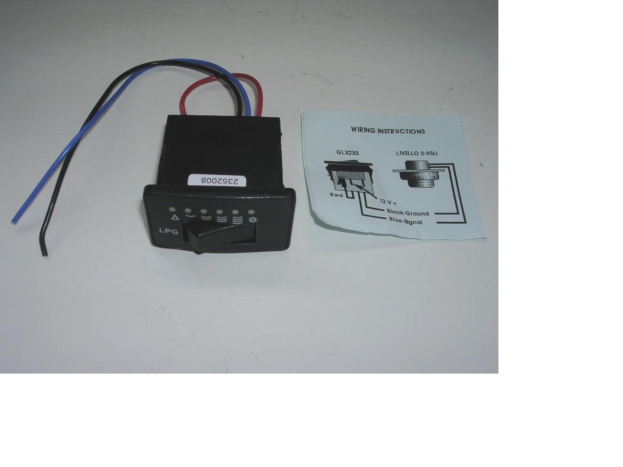

de schakelaar is een samen geraapt ding van deze schakelaar (komt uit hun AMS systeem)
(zie de draad kleuren 2 draden voor de LED, 2 draden voor de druk knop, is gewaan een maak contactje)
de tankmeterdisplay is een variant van deze :
Rood (+ voeding 12V) is bij jouw Blauw/rood
blauw (signaal) is bij jouw paars
zwart(- massa 0V)

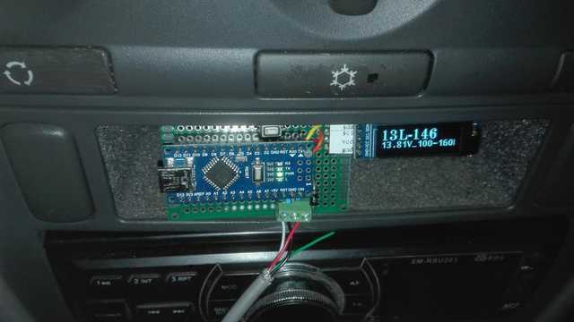

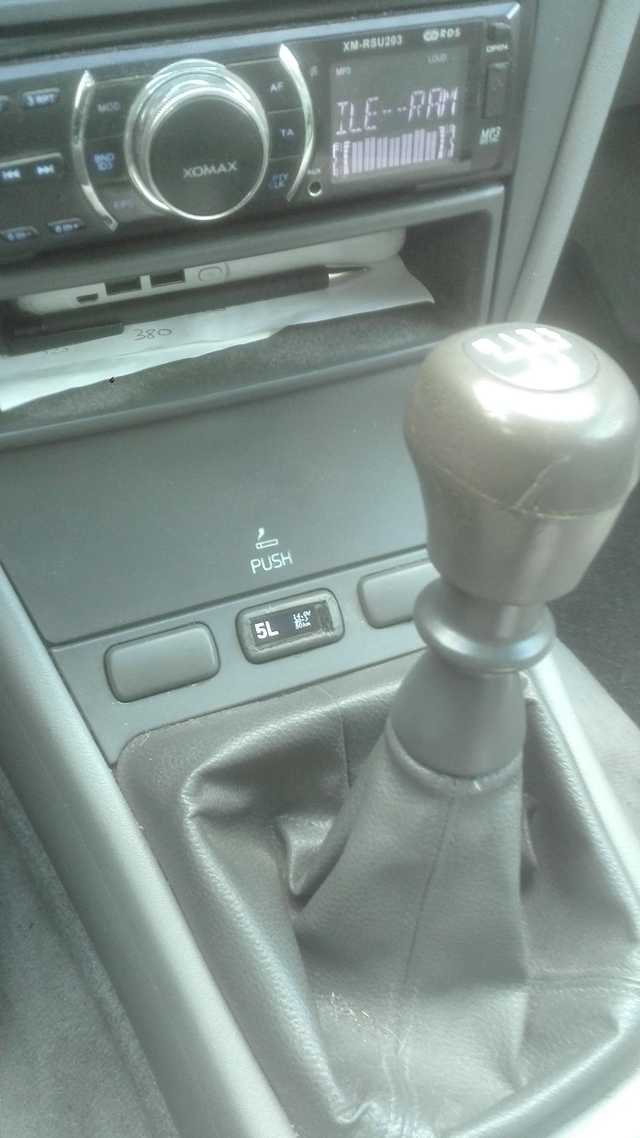

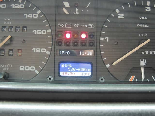

ik heb ondertussen al een werkend systeem gebouwd. arduino die rechtstreeks aftakt van de 12V en massa aan de schakelaar, met een extra spanningsdeler naar een ingang heb ik automatisch ook de accu spanning op het display (voorkomt dat ik een lege accu heb door falende dynamo).
dan heb ik de paarse draad ook rechtstreeks aan een arduino gehangen en heb die een snelle waarde gegeven.
ik geloof dat ik in de documentatie van vialle gevonden heb dat zo een hall sensor tussen 0,11V (leeg) en 2,5V (vol) weergeeft.
ik heb dus binair 3 (0,11V van de 5V) en 512 (2,5V van de 5V. 5V zou 1024 binair zijn) als uitersten gegeven om van 0 tot 45liter te gaan.
en op zich loopt het redelijk goed. in het begin had ik wat meer liters (die beweerde na 100km rijden nog 38liter te hebben terwijl dit eerder 35 had moeten zijn). dat is nog fijn calibratie. nu zit ik op 8liter en hoop dat de auto morgen leeg is.
de software in mijn arduino is een beetje zelflerend. eens die leeg is, kan ik in de menu de 'leeg' waarde programmeren. dan tank ik vol en kan ik in de menu selecteren dat die vol is. het programma vraagt dan hoeveel liter erin ging en zal zelf de boel uitrekenen.
maar hetgeen me het meeste zorgen baart nu: de auto start heel moeilijk als die koud staat, en ik heb een vermoeden dat die altijd op LPG loopt en niet "op benzine start en pas erna naar lpg gaat eens de motortemperatuur hoger is".
zijn er versies van ECU waar je zelf manueel op benzine moet stilleggen en starten? want als ik die voor het stilleggen op benzine zet, dan start die de dag erna gewoon direct.
doe ik dat niet moet ik wel 5-8seconden doorstarten voor die aanslaat
eens dit systeem het goed doet, maar ik een commerciele versie.
arduino, grafisch display, schakelaartje en 2 ledjes. en dan maak ik het plug en play dat je de originele schakelaar met ledjes afkoppelt en mijn display in de plaats klikt.
zodoende kan ik het ook programmeren dat die zelf op benzine start en dan na xx aantal minuten vanzelf naar gas overschakelt. het inleren van de lege en volle tank ga ik automatiseren dan

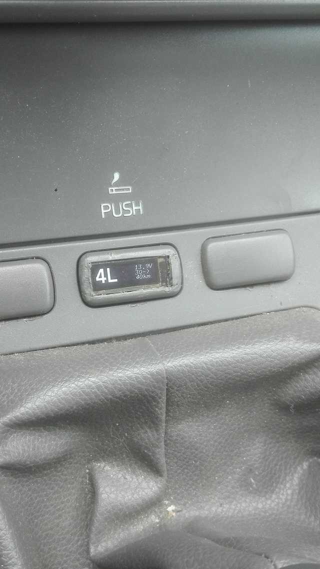

http://www.fordcapri.be/fcapri/volvo/640/IMG_20190320_200009.jpg
op het 0.91" display
13liter LPG - meting vlotter op de anloge ingang:'146'
accu 13,81V _ geschatte autonomie 100-160km

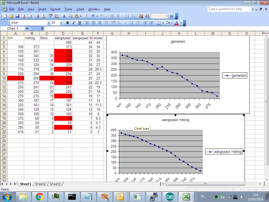

de grafiek is aardig recht, had het veel erger verwacht. de afwijking is te verwaarlozen. het is zo een ringtank en geen bolle cilinder. de ringtank heeft rechtstaande zijwanden
k ga even de grafiek invoegen als foto, hoop dat die zichtbaar is.
kolom A = km standen
kolom B = meting hall sensor
kolom C = afgeleide liters van de hall
kolom D = aangepaste waardes zodat de curve beetje rechterlijning wordt
kolom E = overeenkomstige liters met die aanpassing
kolom F = aantal liters berekent per km. door de afwijking van de tank zou ik in het midden meer km's kunnen doen dan op het begin en einde
dit is allemaal met gelijke rijstijl gemeten, dus de getallen kloppen aardig. de grootste afwijking is dus in het midden waar ik tot 3liter verschil heb (22 vs 19).
door de 80% vulling heb ik de afronding boven al niet meer, en door de afronding beneden blijft de hall sensor zeggen dat er 2liter in zit ipv 0liter, de vlotter geraakt dus niet helemaal omlaag.
Door het heen en weer klutsen zit er altijd wel een variatie van 1-2liter op het display, daar kan ik nog mee leven.
ik zie nu het verschil tussen 25 en 35liter, terwijl dit met de ledjes gewoon allemaal 3leds is (de 3de led gaat pas uit op 23liter, en de 4de led is uitgegaan op een 39liter)

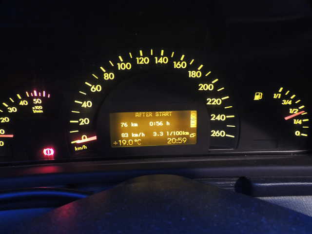

ik heb met onze benz uit 2001 ook nog met de tablet gereden en zo een wifi obd2 ding. kon je dan turbodruk, brandstofdruk, liters in de tank, verbruik, ... allemaal zien. alleen werkte die auto voor geen meter.
op de boordcomputer kreeg je dan te zien dat je verbruik 3,3liter was en je 1500km met een tank kon. en na 700km was die leeg.
http://www.fordcapri.be/fcapri/mercedes/640/DSCN9902.JPG
dan ging mijn zelfbouw ding in de golf wel 1000keer beter

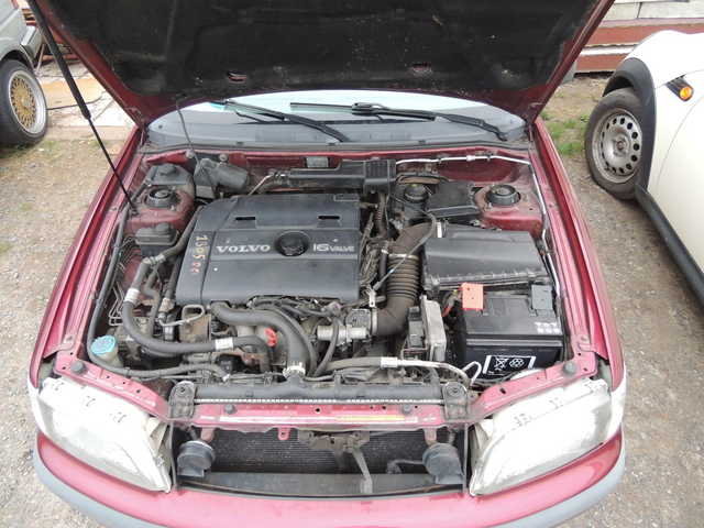

hier een foto van de motorzijde. de lpg computer en de afsluiters staan op die rechtstaande plaat naast de accu. heel makkelijk werken, hoef je niet te gaan zoeken.
injectoren zitten gewoon toegankelijk op de inlaat. zal die toch eens moeten vervangen als ze lekken
http://www.fordcapri.be/fcapri/volvo/640/DSCN4626.JPG

heb hiervoor een afdekplaatje van een niet gebruikt knopplaatje gebruikt om een scherm in te steken. t is niet perfect (ga het misschien nog vlakschuren en mat zwart spuiten)
http://www.fordcapri.be/fcapri/volvo/640/IMG_20190326_155807.jpg
in closeup ziet het er verschrikkelijk uit natuurlijk, maar dit is enkel om de data op het scherm te zien
http://www.fordcapri.be/fcapri/volvo/640/IMG_20190326_155938.jpg
Mooi gemaakt !!

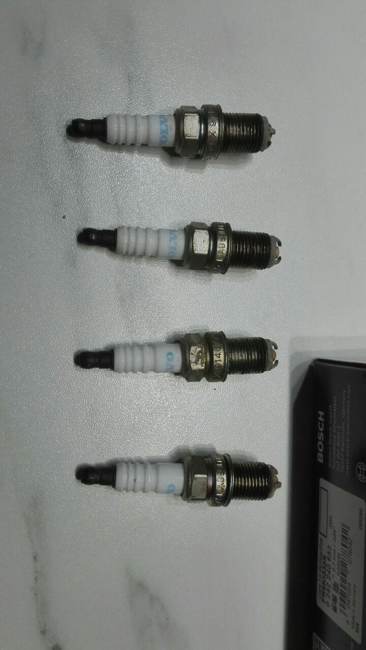

ik heb destijds de bougies vervangen door originelen bij volvo, maar de laatste 3-5000km wordt het ploffen alsmaar erger. heb de bougies eruit gehaald en zo zien ze er uit. weet niet of dit normaal is, ik heb zulke bougies nooit gehad van model, en op LPG eigenlijk nooit naar mijn dodge moeten omkijken.
ik vond op internet wel de raad om ENKEL NGK LPG bougies te gebruiken (48€/stuk) of origineel volvo (10€/stuk).
nu zouden die NGK 60 000km meegaan en geven ze met volvo bougies maar 15 000km op. en dit zou dan verklaren waarom die al 5000km slechter loopt.
gaan die echt zo snel stuk? ik heb nu bosh iridium voor LPG gekocht en die zouden 30 000km op LPG gaan. kostprijs 6€/stuk.
zijn er eventueel alternatieven die beter geschikt zijn?

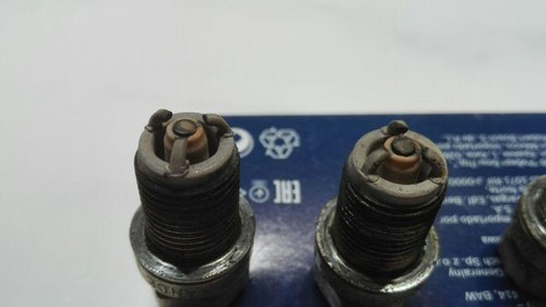

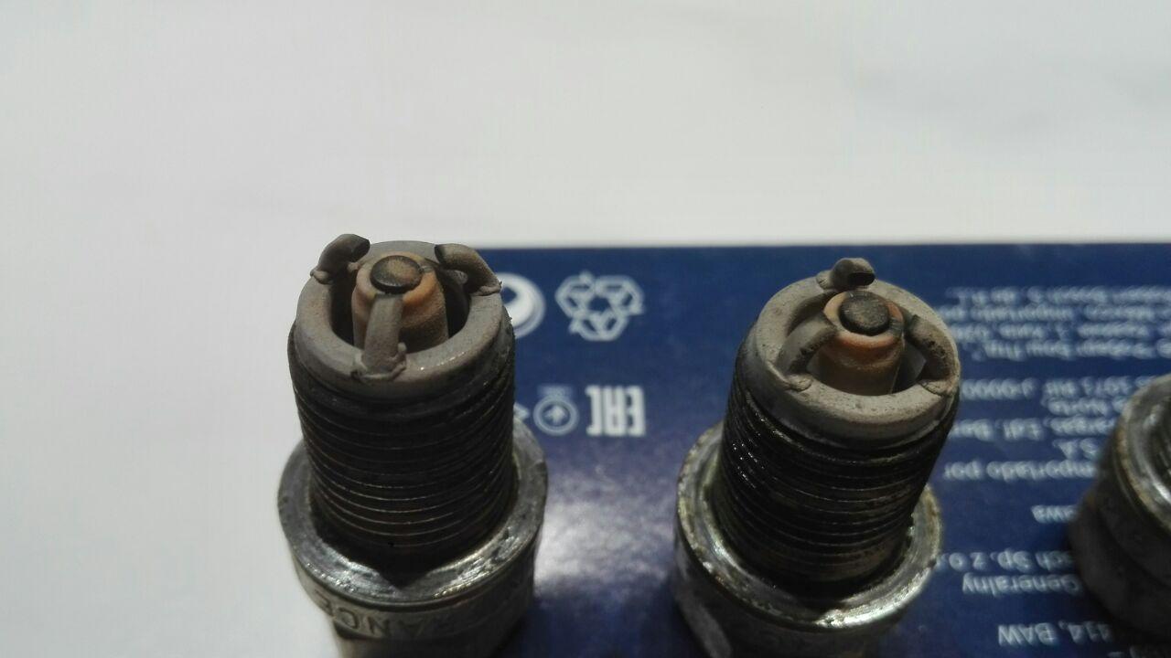

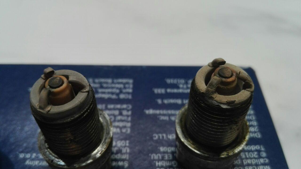

koffiebruin bij een bougie is goed meen ik toch. meen ook dat je blok last krijgt van de kleppen die verder uitslijten op LPG ivm hogere temperatuur, die moet je vaker stellen dan.

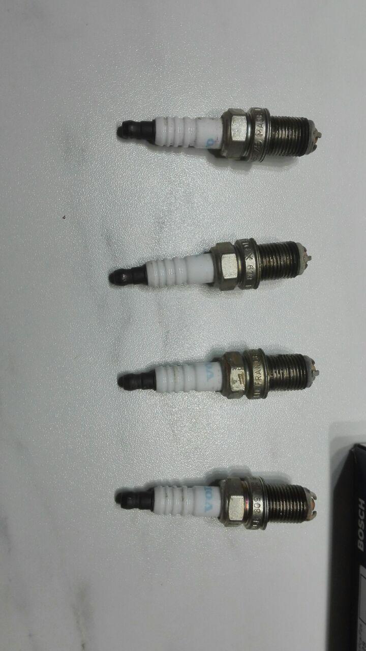

Verkeerde foto's, ik moet van alle 4 de porcelienen kant zien, rondom.
Zijn versleten, zeker van de laatste foto de rechter. De cilinder waar hij uitkomt verbruikt ook iets olie.
20k is ook voor normale bougies de limiet. Iridium gaat veel langer mee maar de meerprijs weegt soms niet op om een paar keer gewone te kopen.
Op 10 september 2019 21:47:39 schreef Shiptronic:
porcelijnen kant??? die zit toch buiten de motor
deze kanten dan?
