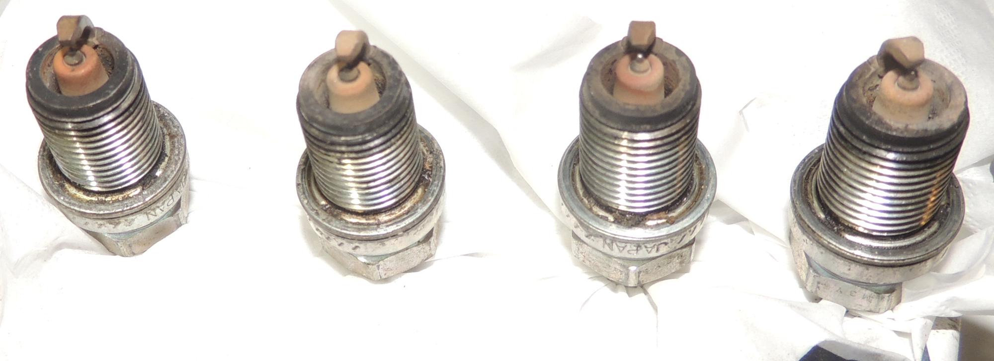

IDD, en je trekt de boel scheef, 1 Cilinder verzuipt door lekkende injector en doet niet lekker mee.
De sonde meet rijk, dus brandstof eraf, de 3 cilinders die eerst het juiste mengsel kregen worden nu armer geregeld door de hoge lambda spanning. Het gevolg is een arm mengsel, en je onsteekspannig loopt op tot deze zo hoog word dat vonken van top naar voet over de bougie makkelijker gaat.
Bougies gaan overslaan motor bonken en inhouden met een paar keer om en om bougies en kabels wisselen komt er tijdelijk iets verbetering maar lost oorzaak niet op, vervolgens vind een bobine ook vroegtijdig zijn einde , die vind continu vonken van 30KV en hoger ook niet leuk.

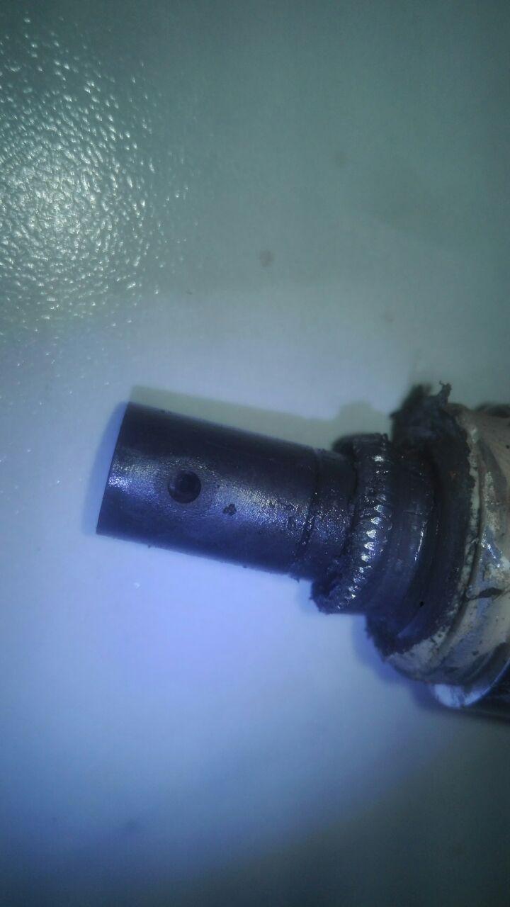

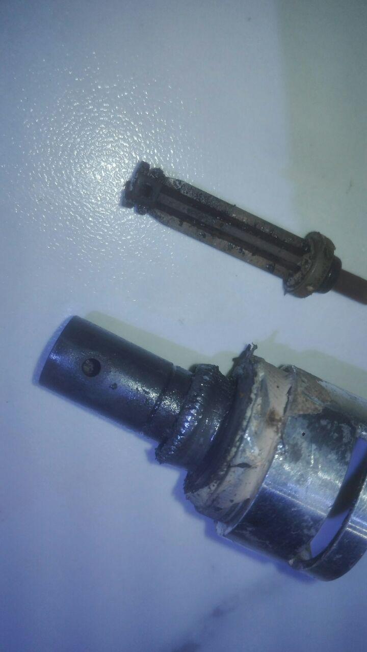

Op 18 september 2019 22:49:59 schreef Shiptronic:
Hier zie je het kleine gaatje waar het vloeibare lpg uit kmt en die krijg je nooit meer goed voor het gat :(
hier toch even een update van. ik heb een houder verwijderd:
en die zit toch aardig zoals het hoorde te zitten hoor.
ik heb die uit elkaar getrokken weer, en dat witte plastic ziet bruin met zwarte vlekjes op

vandaag wat kilometers gedaan met de volvo op lpg, bougies nu eens verwisseld en zo zagen de oude eruit.
de rechtse is die met de lekkende lpg injector
het midden licht koffiebruin, de buitenste metaal ring licht grijs.
probleem lijkt dus opgelost, en de oorzaak: de niet originele lambda sonde.

Mijn injectoren zijn bruin / oranje
Ik zou eerder de linker met lekkende injector verdenken en de rechter cilinder op olie verbruik.
Die ‘koek’ die je ziet zijn olie resten.
