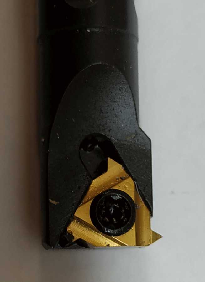

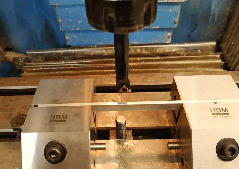

een opstelling gemaakt, groeven snijden draadsnijbeitel
en dan zo in de freesmachine, eerst 1 kant en dan de andere;
G-code is hiervoor is niet zo moeilijk.
