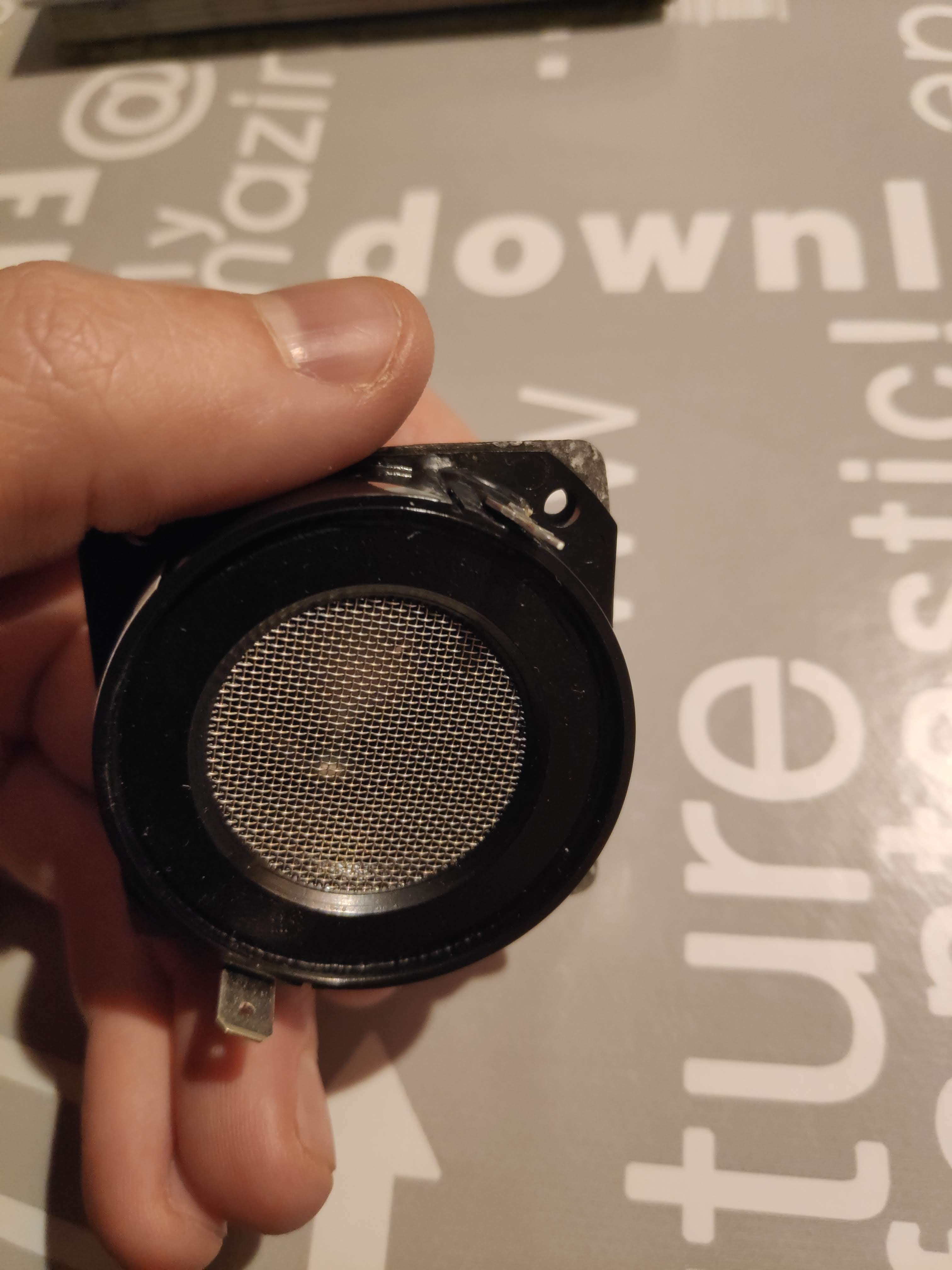

Iemand enig idee waar dit vandaag komt of welk model dit is.
Het lijkt een kleine woofer met een aparte constructie.
Lijkt meer op een ultrasoon speaker...
Deze heeft een rubberen rand. Lijkt mij niet voor een ultrasoon speaker. Ik zal er eens geluid uit toveren.

Speakertje lijkt een piezo tweeter. (dus ook geschikt voor ultrasoon)

Op 29 november 2020 23:20:15 schreef Ganzz:
Doet me denken aan speakertjes die in een los desktop toetsenbord toetsenbord ingebouwd zitten dat ik ooit, lang geleden, bij Correct gekocht het. Als ik het me goed herinner tenminste want i heb dat ding >5 jaar geleden voor het laatst open gehad.
Maar niet zeker of die zilver was. De JBL Soundsticks speakertjes zijn dat volgens mij wel.

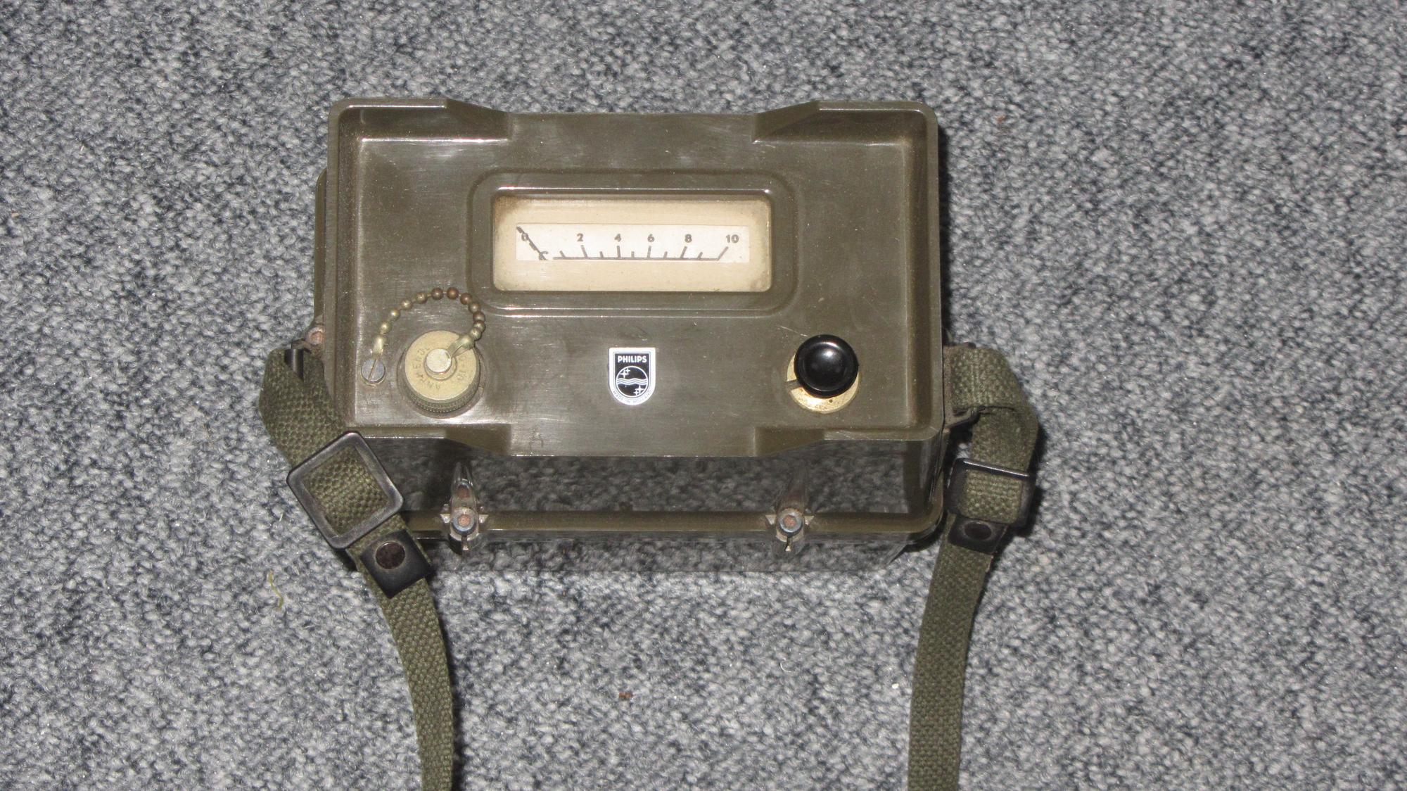

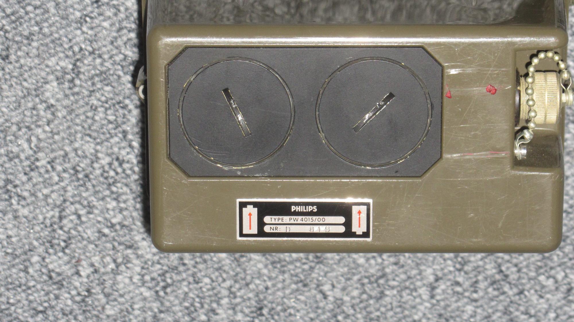

Dit apparaat kwam ik tegen in een nalatenschap. Geen idee waarvoor het bedoeld was of wat het speciale er van was. Google geeft ook geen herkenning van het typenummer.
Wow, mooi! Bedankt! Wanneer iemand dat ding wil hebben, voor de kast bij voorbeeld, dan kan dat voor een heel klein prijsje.
Stopcontact ziet er erg legerachtig uit. Heb volgens mij nog een en ander daarvan liggen (alleen connectoren, niet de elektronica).
Ik lees dat het een 'benchtop edxrf instrument' wordt genoemd.
https://www.xos.com/EDXRF
Een heel specialistisch stukje lab-instrumentatie. Zitten er nog probes enzo bij?
Dat is alleen een geiger counter, al dan niet met interne detector.
