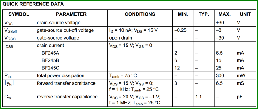

Even wat uitleg over JFets.
De spreiding in hun eigenschappen is nogal groot en dat zal ik je aan de hand van twee plaatjes laten zien.
De twee JFets van het type BF245A zijn beide van het merk Fairchild dat bekend stond om hun goede producten.
Dit type JFet wordt door de fabrikanten zoals Philips, Motorola en de gene van Fairchild die ik hier laat zien in drie groepen Idss verkocht.
Dat zijn dus de A versie met de laagste waarde en de C versie met de hoogste waarde van de Idss stroom.
Idss is de stroom die door de Drain loopt bij kortgesloten Gate/Source verbinding bij een bepaalde spanning.
In de Datasheet ban de BF245 Serie is de Drain/Sourss spanning meestal 15V.
De spreiding is echt hoog bij dit soort componentenals je de Datasheet van Philips neemt, dan is de spreiding bij de BF245 serie tussen de 2 en de 25mA.
Bijna alle andere eigenschappen zijn vrijwel gelijk, kijk in de Datasheet welke waarde er wel varieerd tussen de A en de C versie.
Stukje uit de Datasheet.
http://www.bramcam.nl/BF245A.png

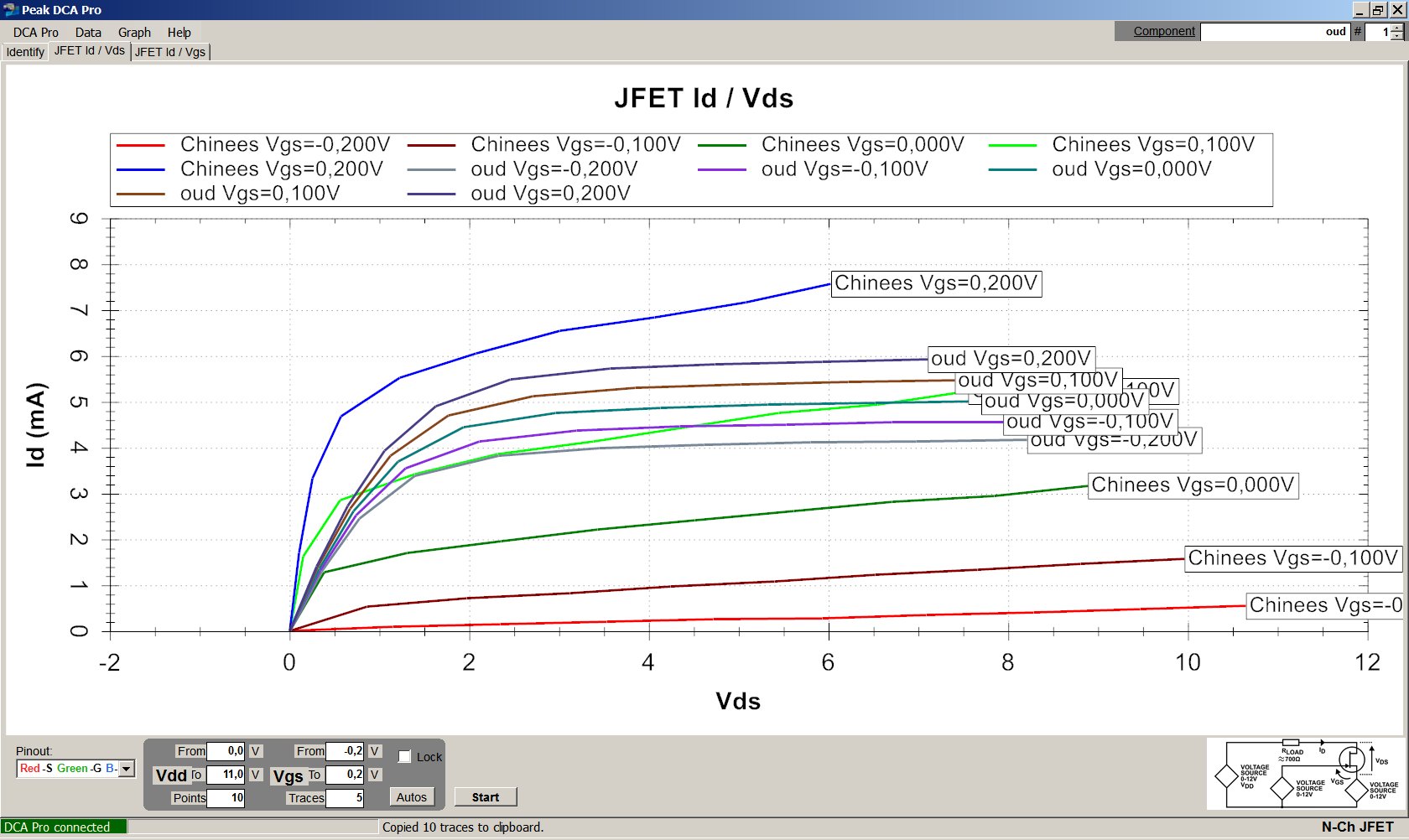

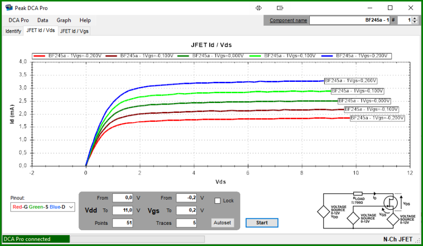

Eerste plaatje van een BF245A getest met de DCA Pro
In de grafiekjes is te zien welke stroom er loopt als de Drain/Source spanning word gevarieerd t.o.v de Gate/Source spanning.
http://www.bramcam.nl/BF245A-1.png

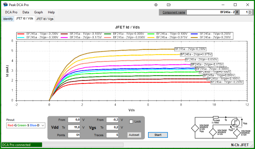

Hier is een tweede BF245a getest en bij de eerste geschreven, de tweede BF245a heeft de bovenste vijf grafiek lijnen.
De tweede BF245a heeft dus een bijna 2x zo hoge Drain/Source stroom dan de eerste!

Dan nog dit, een 4K7 Drain weerstand is een hoge waarde om zomaar iets anders op aan te sluiten.
Wat je met dit verstekertrap gaat aansturen heeft minimaal 100K als ingangs impedantie nodig anders wordt de versterking van dit trapje te veel aangetast.
Verder kan je dit trapje b.v. niet gebruiken om zeg achter een CD speler te schakelen, de signalen uit een CD speler zijn van een te groot signaal niveau.

Dag blackdog,
Dankuwel voor deze uitleg, ik weet dat er verschillende soorten zijn, dus een A B en een C. Ik heb het alleen over de A.
Ik zal grootvader vragen mij te helpen want deze vind ik best wel moeilijk. Die plaatjes heb ik trouwens vaker gezien bij uitleg over Fetjes.

Hallo Teddie,
Even snel meten is precies de reden dat ik deze methode ook gebruik om snel j-FET's te selecteren. Je hebt inderdaad geen weerstand nodig. De gemeten stroomwaarde is bijna altijd op de datasheet van de FET terug te vinden als IDSS.
Als je minder dan 2mA meet zijn het geen BF245A's.
Twee BF245A's met dezelfde IDSS zijn meestal ook in andere eigenschappen (bijna) gelijk.
Uit wat je beschrijft denk ik dat je opa gelijk heeft. Die China FETjes zijn geen BF245A's

Dag Markce, ik ga met een drain weerstandje van 1k meten. Dat is denk ik niet zo veel meer werk.
Opa zei ook al dat de IDs van die andere Fetjes veel te laag waren. Ik dacht eerst dat mijn testertje mischien niet goed was. Wel goed om te weten dat twee Fetjes met dezelfde IDSS dan wel gelijk aan elkaar zijn. Ik heb wel even opgezocht wat het verschil tussen IDSS en Ids is. Dat snap ik nu ook.

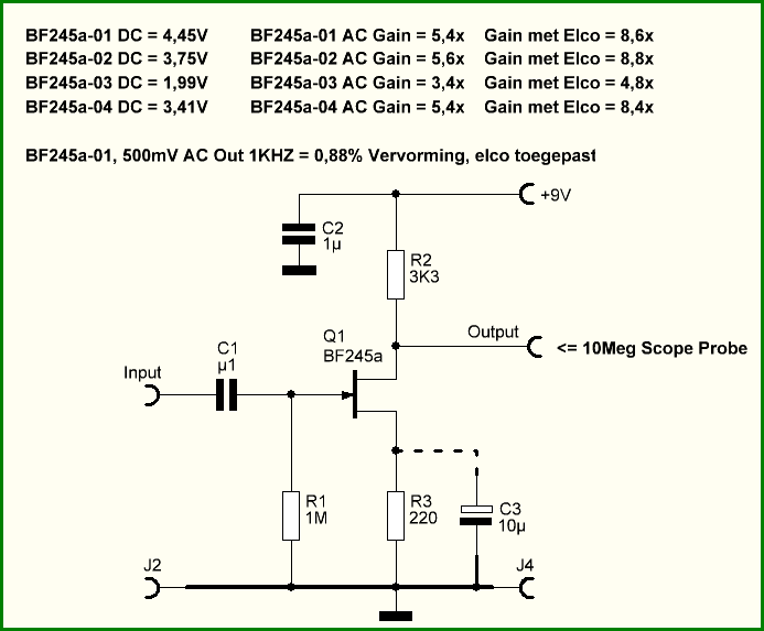

Hier nog wat info over de JFet BF245a die ik in een test setup geprikt heb.
Dit zijn wat meetgegevvens van vier willekeurig uit mijn voorraad geviste Farchild BF245A JFets en in met redelijk lage weerstad waarden
voor een goede bandbreedte wat natuurlijk resulteerde in een lage gain en ook wat grote variatie in DC instelling.
De gain is gemeten met de scoop via een 1:10 probe.
http://www.bramcam.nl/BF245A-3.png

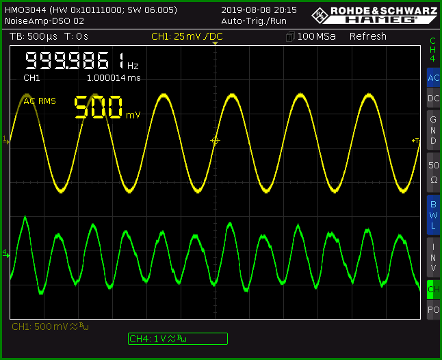

De eerste BF245a-01 is ook getest wat vervormng betreft, he twas te verwachten dat de vervorming niet echt laag is.
Dat bleek bijna 0,9% te zijn bij 400mV RMS uitgangsspanning en 1KHz meetfrequentie.
Dit is de scoopfoto vandeze meting, geel is het signaal op de Drain en groen is het residu,
en hier is zichtbaar zoals verwacht dat dit grotendeel 2e harmonische betreft.
http://www.bramcam.nl/BF245A-4.png

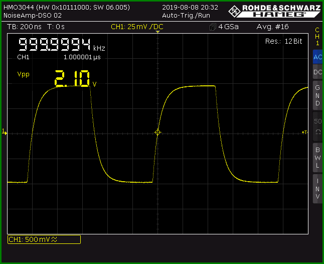

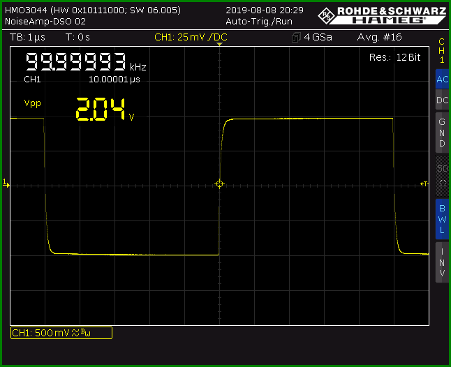

En als laatste de bandbreedte test, hier bij 2V-TT en een 100KHZ testsignaal.
http://www.bramcam.nl/BF245A-5.png
Bij 1MHZ...
http://www.bramcam.nl/BF245A-6.png
Dus bandbreedte voldoende in deze schakeling, alleen nog erg gevoelig voor spreiding van de BF245a eigenschappen.
Verder wat mij betreft te veel vervorming voor gebruik in audio toepassingen, boven de 500mV aan de uitgang gaat de vervorming snel omhoog bij 9V voeding.
Ik zal de schakeling ook eens uitrusten met een wat hogere source weerstand dit gaat natuurlijk ten koste van de bandbreedte. (minder Drainstroom)
We zullen zien, en dan plaats ik weer wat plaatjes van mijn bevindingen.
Hi!
Zoals beloofd nog wat metingen aan de BF245a JFET.
Nu ingesteld op een wat lagere stroom, tussen de 0,38ma en 0,5mA afhankelijk van de gebruikte vier JFets.
De AC metingen zijn allen uitgevoerd met de elco over de sourceweerstand,
daar de versterking zonder Sourceweerstand wel erg laag is bij de hier gebruikte instelling.
Het voordeel van de gebruikte hogere weerstandswaarde is dat de instelling wat minder afhankelijk van de gebruikte JFet.
Maar er zijn ook zaken die nu snel op de loer liggen, kom ik zo nog op terug.
Laten we eerst een bijgewerkt schema zien dat gebruikt is voor deze metingen.
De DC metingen laten duidelijk zien dat de Drainspanning verschillen een stuk kleiner zijn.
De lage versterking van JFet No3 is nu verdwenen en past nu mooi binnen het gemiddelde, ondanks de grootste DC afwijking die hij nog heeft.
http://www.bramcam.nl/BF245A-8.png
Hier is zichtbaar dat 500mV RMS uitgangsspanning (gecorrigeert voor de vervormingsmeter impedantie i.v.m. de 10K Drain weerstand)
nog steeds grotendeels 2e harmonische is, maar nu wel met een vervormings percentage van 2%.
Kijk niet naar de grote van de groene trace, daar deze is afgeleid van de autorange van de vervormings meter, het gaat om de golfvorm.
http://www.bramcam.nl/BF245A-9.png
Dit is weer de 100KHz blok uit dit trapje met alleen de scoop probe aan de Drain.
http://www.bramcam.nl/BF245A-10.png
Door ondermeer de 10K Drainweerstand wordt 1MHZ blok knap lastig voor deze instelling...
http://www.bramcam.nl/BF245A-11.png

Voorbeeldje
Dit is een ruisarme en mooi breedbandig versterker ontwerp wat uit de AOE komt.
Mooie lage waarden voor de versterkings weerstanden Rg en Rf (voor optimaal ruisgedrag) met Cc om het frequentie gebied mooi recht te trekken, dit bij 50Ω aanstuur impedantie!
DC is de ingang 100Meg, en voor AC is de impedantie 100MEg parallel met Cin van 5pF, JFet ingangscapaciteit van 25pF en de Miller capaciteit van 5,5pF.
http://www.bramcam.nl/BF245A-14.png
Dit trapje heeft de volgende frequentie karakteristiek, welke sterk afhankelijk is van de aanstuur impedantie.
Is dit nu een slechte meetversterker, in het geheel niet, het is in mijn ogen prachtig dat de AOE dit gedrag onder ogen brengt. :-)
http://www.bramcam.nl/BF245A-15.png
Dat ik dit hier allemaal laat zien is omdat er nog veel onwtendheid is, vooral mensen die met audio bezich zijn.
Ik krijg bijna altijd pukkels als ik weer versterker trapjes zie voorbij komen waarbij de "kwaliteit" bepaald wordt door wat je er op aansluit.
De eigenschappen van b.v. een audio versterker trapje horen niet beinvloed te worden door de volgende trap of kabels.
Een opamp doet het in bijna alle gevallen veel beter, waarom? hoge ingangs impedantie en een lage uitgangs impedantie.
Vervorming in het audiogebied bij goede opbouw is onbelangrijk geworden bij opamps.
Mijn audio voorversterker met buizen is zo opgebouw dat daar gewoon tegenkopeling in zit.
Over een groot deel van de levensduur van de buizen zijn de eigenschappen daar stabiel van. :-)
En dan heb ik nog niet eens laten zien wat het signaal aan de Drain doet bij verschillende capacatieve belastingen.

Dank u wel Bram voor de uitleg. Ik moet wel eerlijk zeggen dat ik er niet echt veel van begrijp maar uit een paar plaatjes heb ik wel informatie kunnen halen toen ik zelf ben gaan beginnen te meten. Van Opa moest ik doorgeven dat ie jaloers is op uw Hameg.
Ik ben vandaag de hele dag bezig geweest met het meten van een paar van die chinese Fetjes. Ik heb het idee van markce gebruikt. Alleen met een metaalfilmweerstandje in de drain. Toch wilde het niet echt goed werken. Ik kreeg steeds rare waarden voor IDSs. Die kreeg ik niet met de oude BF245's. Ik heb wel geprobeerd om met een lagere voedingsspanning op de Fet te meten. Opa heeft me hierna geholpen met zijn meter. Dat is ook een DCA75. En die mocht ik lenen nadat ik wist hoe die werkte. Als ik het goed schrijf wordt in dat venster laten zien hoeveel stroom er door de Fet gaat lopen bij een DC voedingsspanning van 11 volt als ik een spanning die verandert van -0,2Volt naar +,2Volt op de gate zet. Wat ik wel raar vindt is dat dit apparaat niet aangeeft hoe het eruit ziet als je er 15 Volt voedingsspanning op zet. Ik kan dat niet kiezen in het programma. Want in het databladje staat ook 15 Volt.
Ik heb de instellingen gebruikt uit het plaatje van blackdog. Ik heb alleen de instelling van de points op 10 gezet omdat anders het meten veel langer duurt.
Ik ben nu bezig alle Chinese Fetjes te meten weer met dezelfde instellingen van blackdog. Dat is best wel veel werk. Ik ben ook bezig met dat andere venster in het programmaatje van de DCA75. Maar die snap ik nog niet helemaal. Opa zei wel dat ik hier de gegevens van het TC1 metertje in kan terugvinden. Ik ga hier dus deze week mee aan het werk.
Teddie
Wat ik uit jou plaatje haal is dat de "oude" een klein beetje variatie inde Id laat zien, en de chinese veel meer. En de chinese heeft meer afhankelijkheid van de Vds.
Maar de versterking van spanning op de gate naar verschil in stroom door de drain-source is veel groter. Of het datasheet dat "verbied" weet ik niet. Vooralsnog lijkt ie prima als j-fet te werken....
De Chineese JFets gaan zeker versterking opleveren, maar je zal je altijd moeten afvragen of dit voldoet voor de gebruikte toepassing.
Via Google zal je voldoende schema's kunnen vinden met enkele JFets in versterker trapjes waar geen tegenkoppeling in zit toegepast.
Dat lever bij de Chineese JFets van b.v. Teddy flinke extra vervorming op en met een goede JFet zoals de door mij geteste Farchild type was de vervorming al niet echt laag.
Wordt de JFet toegepast in een meer traps versterker met voldoende loopgain dan daald de vervorming flink door de extra aanwezigen loopgain.
Teddy, als je kijkt naar mijn BF245a en de oude van jou, dan zie je daarbij dat de stroom door de Drain boven 2V Drain/Source Spanning bijna niet afhankelijk is van de Drain/Source spanning.
Deze eigenschap houd de vervorming laag in versterker trapjes, en bij de Chineese versie is dit dus niet zo goed.
