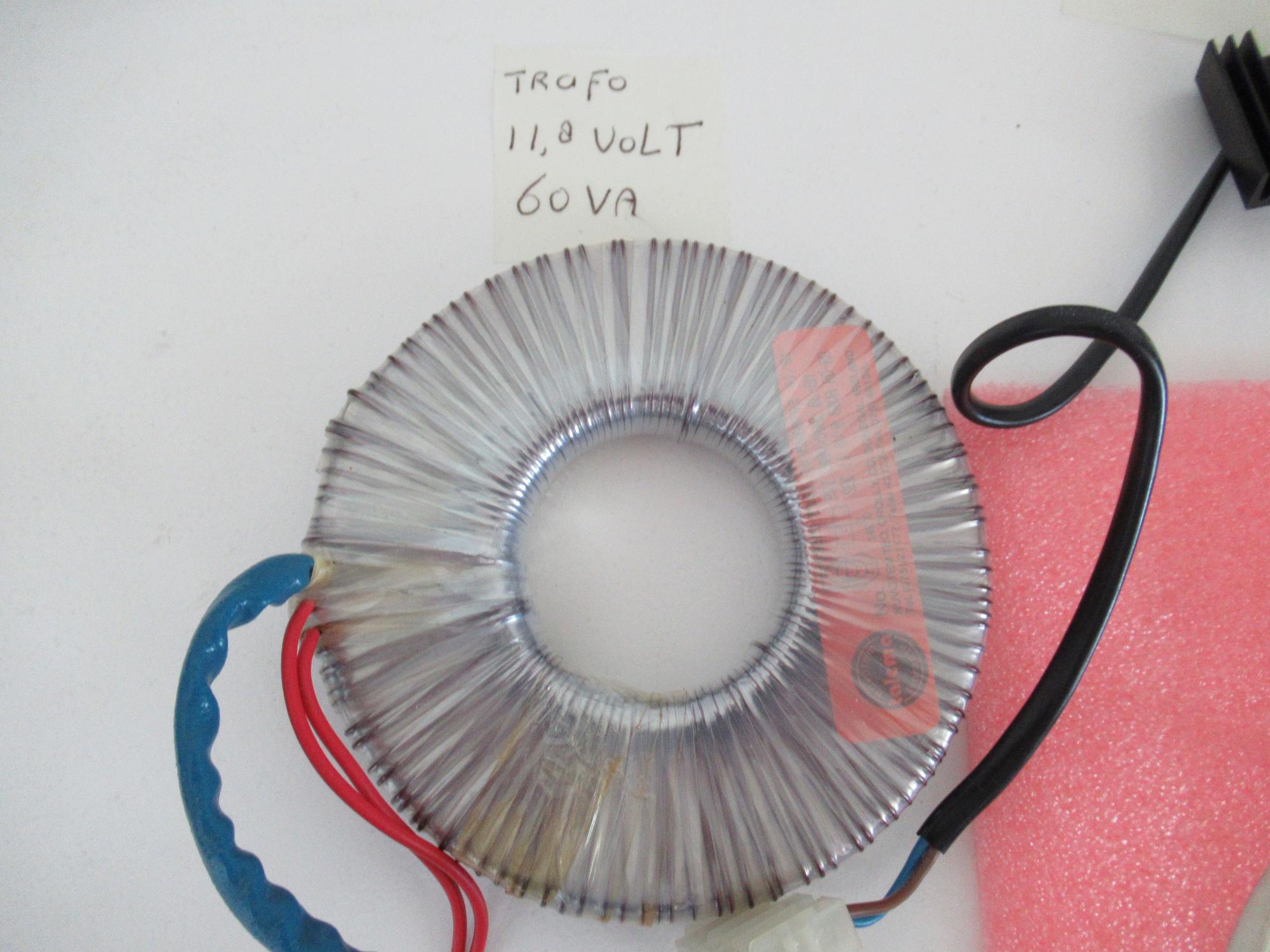

Mijn trafo is 12 volt 60 VA dus ik denk dat de opamps in mijn geval het wat minder zwaar
hebben.
En 3A heb ik ook niet nodig denk ik.

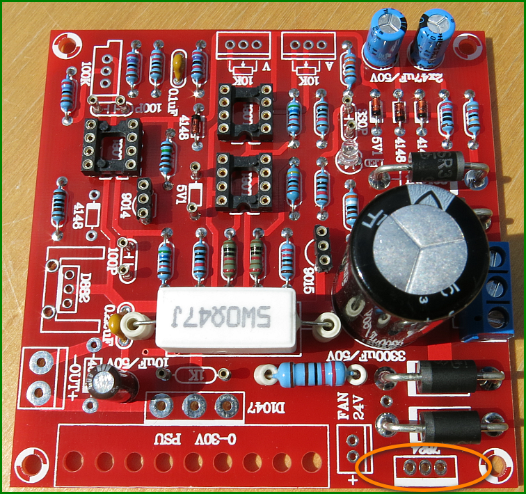

Zoals Kruimel verderop aangeeft staat de regelaar wel op de print en deze zit
ook bij de onderdelen.
Maar in het andere topic zag ik al dat iemand hem had weggelaten i.v.m. het formaat
van zijn koellichaam dus ik sla hem ook even over.
Ik kwam in mijn voorrad nog een LM7808 tegen misschien dat ik die kan gebruiken.
Betreffende R12 dat had u al aangegeven en daar ga ik dankbaar gebruik van maken.
De 7812 word warm door verschil van spanning tussen de ingang en de uitgang. De minimum verschilspanning waarbij het ding goed werkt is ca 3V. 3V en 1A is 3W dat is klein koellichaam. Omdat jouw transformator maar 12V is kan je daar gewoon een 7812 in zetten zonder dat je een groot koellichaam nodig hebt. een 12V transformator geeft onbelast denk ongeveer 22V gelijkspanning en een ventilator zal maar max 200mA zijn denk ik. Dan is het vermogen voor de regelaar ( 22V - 12V ) * 0.2 = 2W.

Dat klopt helemaal voor die opamps, 3A moet gewoon lukken het is voor de transformator geen probleem en omdat je een lagere spanning het is het voor je transistor minder zwaar.
Het was niet om de dissipatie, maar om de locatie dat hij vaak wordt weggelaten. Ik heb één van de foto's van blackdog geëdit (omdat die het beter toonde) om te tonen waar de regelaar zit. Je kunt je voorstellen dat als je een iets groter koellichaam gebruikt dat je dan makkelijk in botsing komt met de regelaar.
TO-92 heeft een ringkern, dus ik denk dat de onbelaste spanning de 20V niet zal halen, maar dat is een bijzaak denk ik. Met een 5A trafo kan je wel tot 2,5A tot 3A gaan (in elk geval vanuit de voeding gezien). Ik zou dan wel een grotere elco gebruiken, 10.000µF minimaal, anders is de rimpel wel erg hoog en houd je maar een paar volt gestabiliseerde spanning over bij grotere belasting.

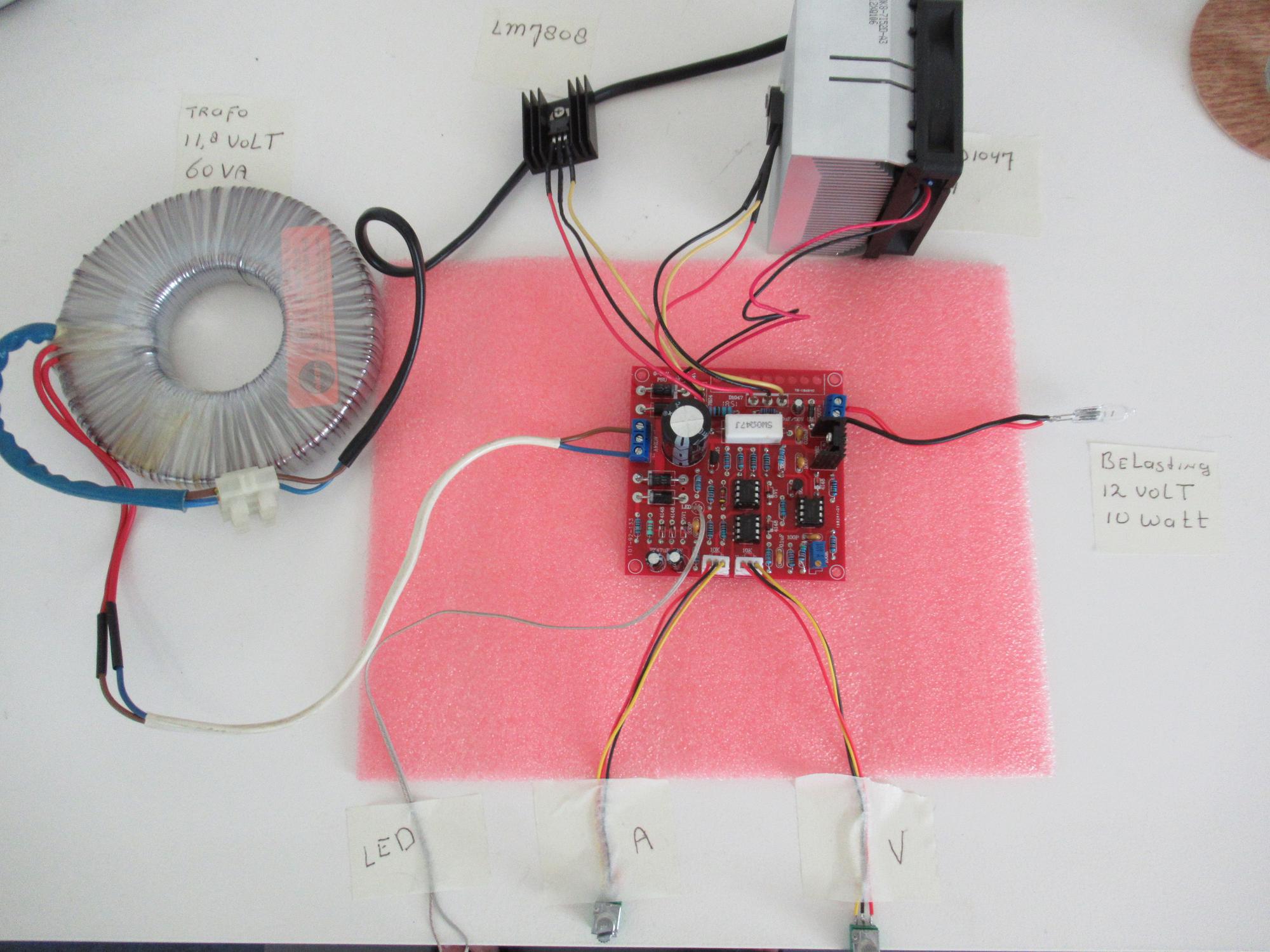

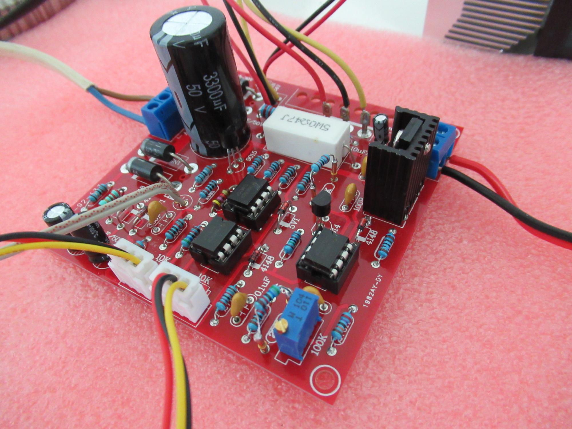

Trafo geeft onbelast 12,8 volt af, print is gesloldeerd en aangesloten.
Er is tot nu toe geen electronica verdwenen. _/-\o_
Onbelast heb ik aan de uitgang een spanning van 0,0 tot en met 14,78 Volt.
Ik heb het advies van Kruimel opgevolgd en R11 en R12 gewisseld.
Vraag,
Wat is de functie van de LED want die blijft uit, hij zit dus of verkeerd om
of hij gaat branden als ik er een belasting aanhang.
Iets wat ik nog niet durf :)
Gr, Joost
De led is om aan te geven dat het ding in stroombegrenzing staat, een simpele test belasting is een lampje, dan kun je niet veel spannends stuk maken mocht er wat mis gaan ;)
Inderdaad, trek even een 21W peertje uit de reserveset van je auto en test het daarmee, die dingen kunnen wel 15V hebben zonder meteen te smelten en kosten zo goed als niets. Als het goed is zal de stroombegrenzing inschakelen als je de stroompotmeter ongeveer tot de helft draait (die zou ~3A volle schaal moeten zijn).

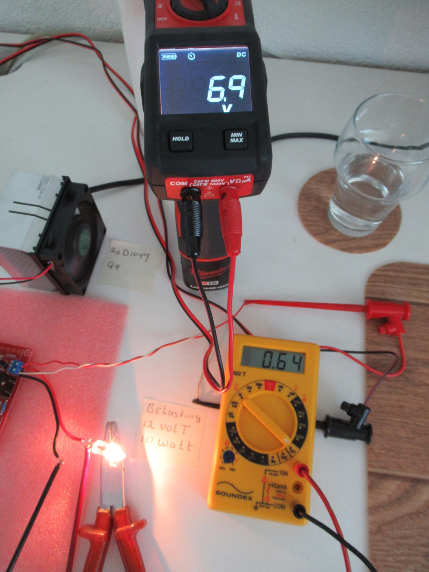

Nu een belasting aangesloten een halogeen lampje van 12 Volt 10 Watt.
Beide potmeters vol open en de spanning komt dan tot 11,88 Volt.
Voeding ingesteld op 6 Volt en staat nu een half uur aan.

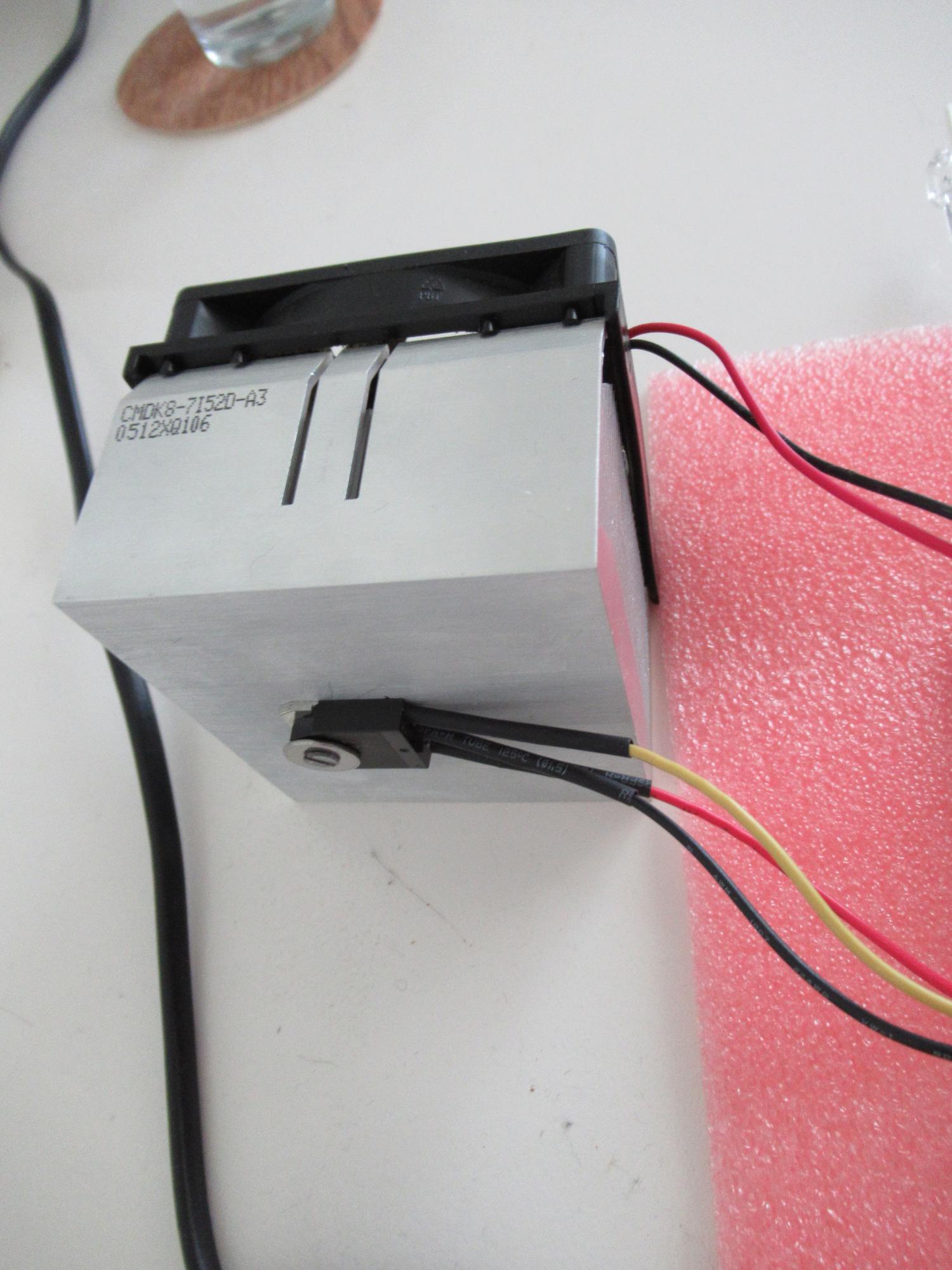

Koelblok waarop de transistor Q4 (2sD1047) zit wordt ongeveer 40 graden Celsius.
Dit was zonder de ventilator, heb nu de ventilator aangesloten dus deze waarde
zal nu wel wat lager zijn.
De diodes (1N5408 D1 t/m D4)zitten op 48 graden Celsius.
Ik wil iedereen bedanken voor de adviezen en de geboden hulp, zonder jullie hulp
had deze voeding waarschijnlijk een grijze behuizing van ongeveer een meter
hoog en 60x60 cm in het vierkant. O-)

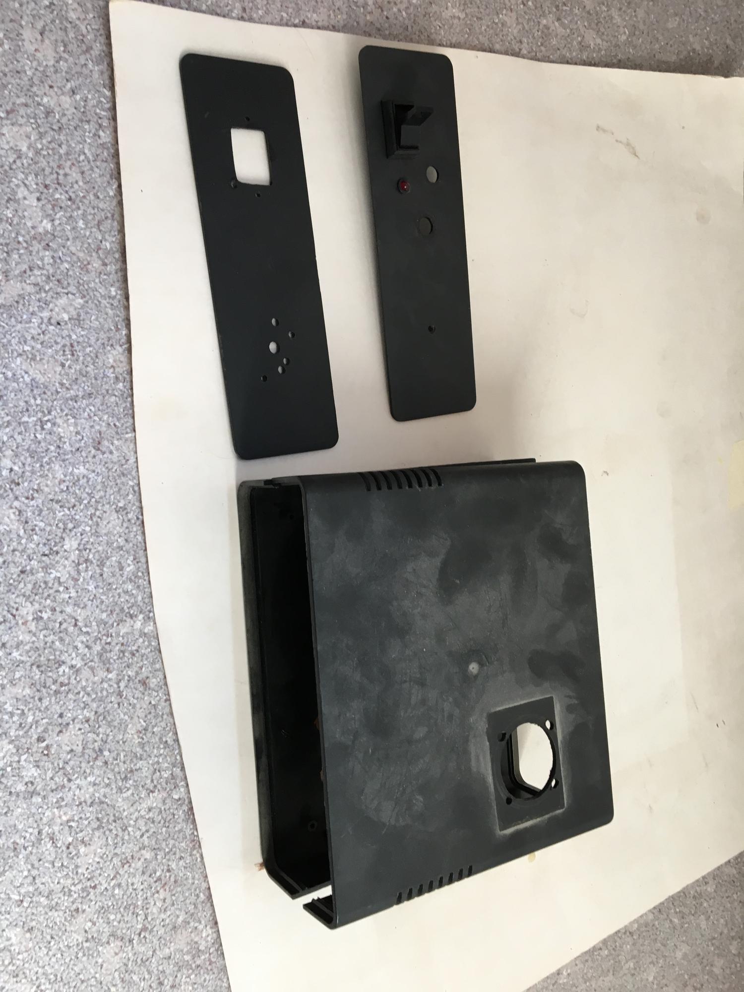

Moet alleen nog een behuizing zien te vinden.

@Kruimel,
Een paar plaatjes.
Nice! :-) Mooie platte trafo dit.

Dat valt me nog tegen, ik zit al een tijdje te zoeken bij Conrad maar kan niet
(binnen het budget) een passende behuizing vinden, nog ideeën ?
Wil wel graag meteen een LM7812 en een condensator van 10000uF 50 Volt kunnen mee
bestellen.

Ligt aan je budget natuurlijk... ;-) Een paar suggesties:
Wil wel graag meteen een LM7812 en een condensator van 10000uF 50 Volt kunnen mee bestellen.
Waarom 50V? Je trafo is 12V, je kunt hier rustig een 25V exemplaar gebruiken, is ook 4x kleiner en een stuk goedkoper.
Komt zover ik me kan herinneren uit een verlichting armatuur voor halogeen lampjes vandaar ook denk ik de uitgang spanning van 11,8 volt volgens opschrift. Ledje is me ook duidelijk hij gaat inderdaad aan als je de stroomregeling te ver terug schroeft.
Ah super, dan weten we dat de stroomregeling ook goed werkt. Dat is een goed teken, dan is hij relatief 'fool-proof'.
@Kruimel,
Bedankt voor je tips voor de behuizingen maar ik heb ergens uit de oude doos een behuizing
gevonden.
Hij is helaas al ernstig mishandelt maar met twee stukjes aluminium hoop ik er nog wat van
te kunnen maken.
Zie plaatje ;)
Condensator, je hebt helemaal gelijk heb ik helemaal niet bij stil gestaan.
En 'fool-proof' kan in mijn geval wel eens handig zijn, zie nog wel eens iets over het hoofd 8)7

Weerstand van de primaire wikkeling is 41,8 Ohm en vermogen is 60 VA.
Nu had ikzelf berekend P=UxI > 60=230xI > I= 0,2608 Ampere.
Kom ik weg met een zekering van 315 mA ? of zie ik iets over het hoofd ?
Gr, Joost
