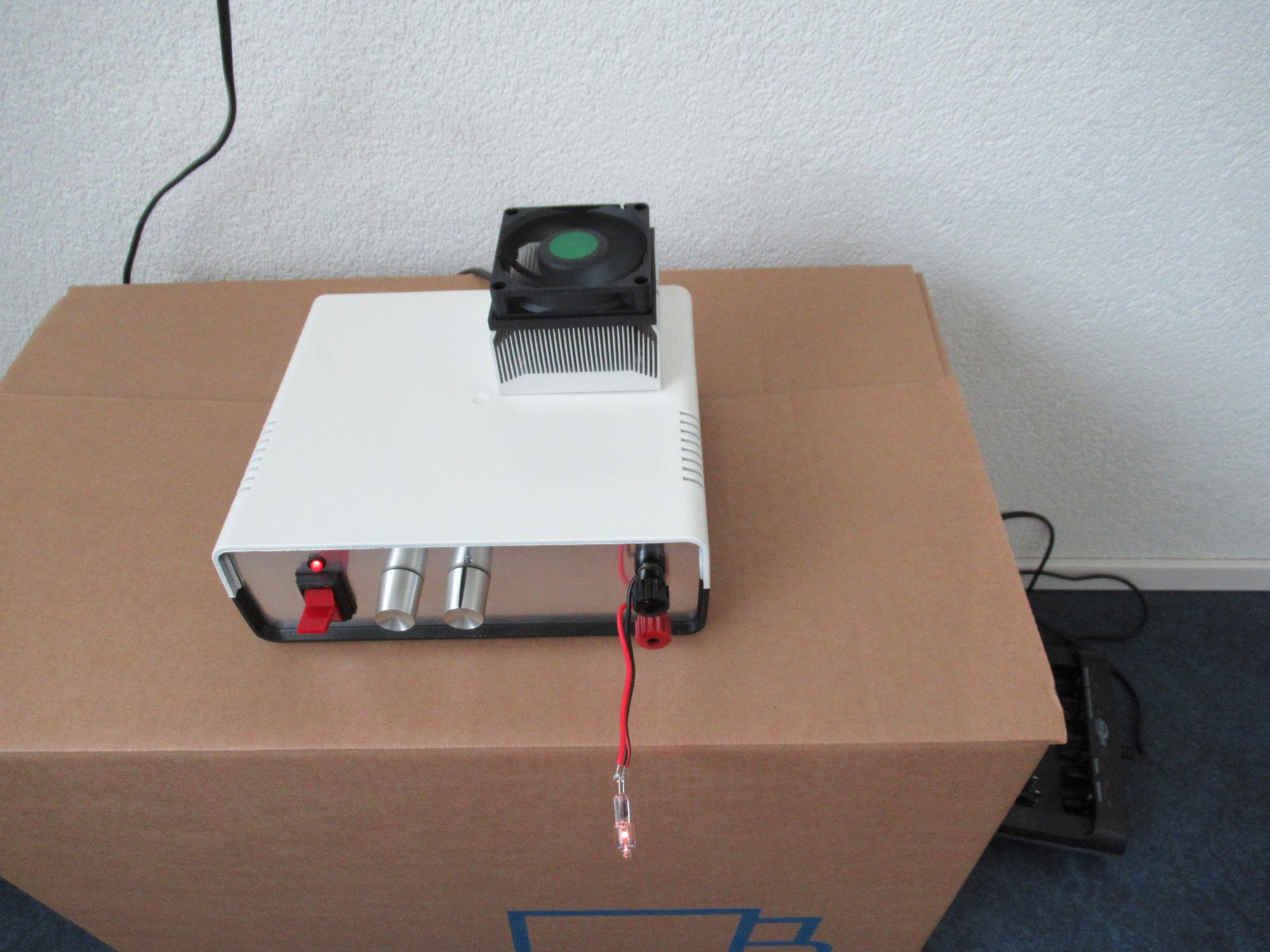

Bedankt voor je tips voor de behuizingen maar ik heb ergens uit de oude doos een behuizing
gevonden.
Hij is helaas al ernstig mishandelt maar met twee stukjes aluminium hoop ik er nog wat van
te kunnen maken.
Zie plaatje ;)

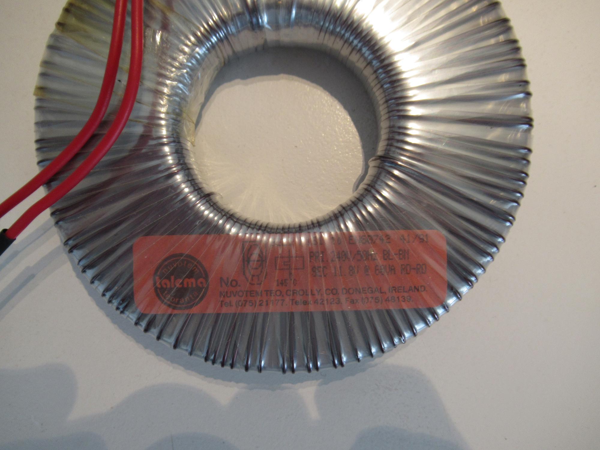

Ik heb geprobeerd een betere foto van het etiket te maken.
Dit staat op het etiket,
9221 F1S1 to EN60742 41/91
[symbool] Pri. 240 V / 50 Hz BL-BN
Sec. 11,8V @ 60VA RD-RD
Onder het symbool (zie foto) staat 145 C
Hoop dat het duidelijk genoeg is.

Dat symbool stelt een thermische beveiliging voor.
De afschakeltemperatuur is 145°C waarschijnlijk niet zelfherstellend maar eenmalig, dus kapot na doorsmelten.

Ok dat is me duidelijk, simpel mocht de transformator te heet worden > 145 graden Celsius
dan is het over en voorbij met deze transformator :(
Zorgen dat dat niet gebeurd dus.

Nee juist niet. De transformator wikkeldraad kan een hogere temperatuur aan dan die 145°C. En die thermische zekering die gaat dan eerder kapot dan de wikkelingen.
Echter als de transformator 145°C heb je hem heel erg lang over belast of te goed geïsoleerd in kast met onvoldoende natuurlijk luchtstroom. Maar onder normale omstandigheden in een kast met lucht openingen of een gesloten kast die groot genoeg is zodat de interne luchtstroom via de behuizing aan de omgeving word afgevoerd is dat allemaal geen probleem
Ok dus als de beveiliging ingrijpt dan zijn de wikkelingen waarschijnlijk nog heel maar dat houd dan wel in
dat de transformator onbruikbaar is of je zou hem dan moeten afwikkelen tot de beveiliging, beveiliging  vervangen
en dan opnieuw wikkelen ?
Dat is voor mij denk ik helaas geen optie.

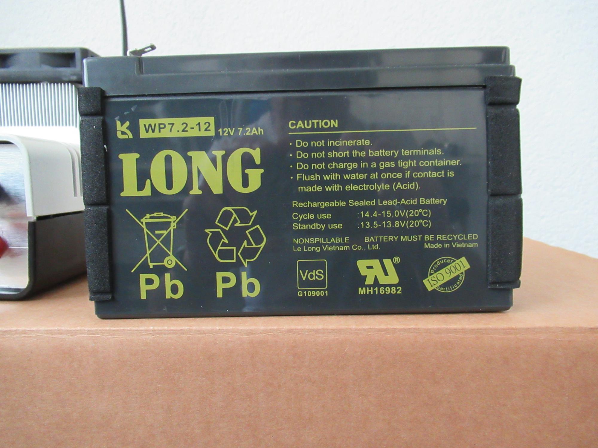

De reden is dat ik een accu heb liggen van 12 Volt 7,2 Ah en deze graag met de
voeding zou kunnen laden en daarvoor was de uitgangsspanning in de eerste
instantie te laag had ik begrepen na wat speurwerk op het www.

De beveiliging grijpt op tijd in om de trafo te beschermen, die kan doorbranden. Als de enamel isolatie op de draad begint te smelten (er zijn diverse kwaliteitsklassen) ontstaat er kortsluiting tussen de windingen.
Zo'n fout kan normaliter alleen optreden als de trafo wordt overbelast. Meestal is dat al goed te ruiken voordat de beveiliging ingrijpt. Als er niets gebeurd na verloop van tijd zal uiteindelijk de huiszekering er als laatste eruit gaan. Maar dat komt alleen voor als de trafo onbeheerd staat de stoken. De stank is moeilijk te negeren...

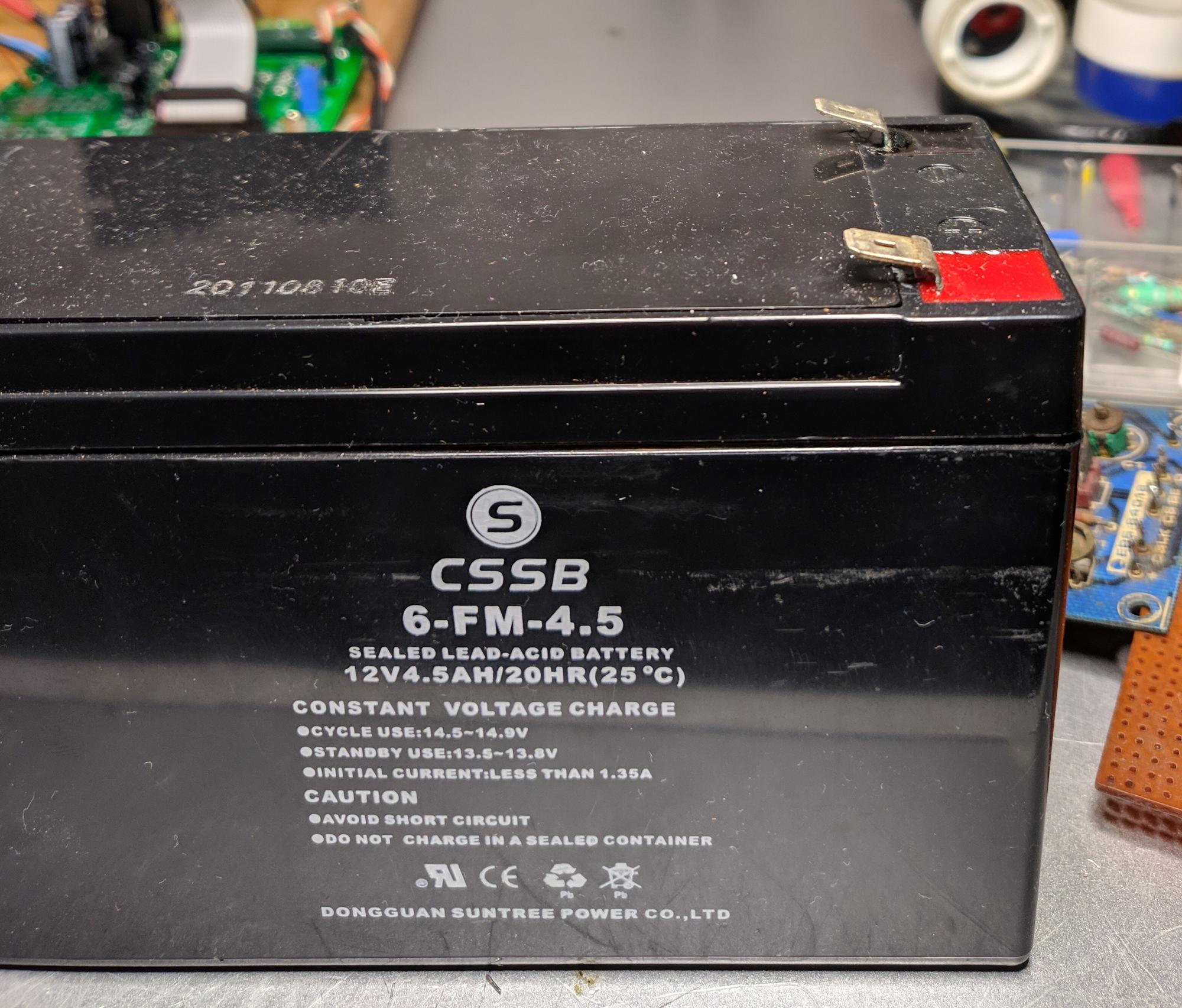

Is die accu een loodaccu? Dan zal de laadspanning tussen de 14.5-14.9V liggen. De laadstroom kan je in de gaten houden via een mA meter.
Dat is inderdaad zo’n accu zal een foto plaatsen van de accu.

Heb de voeding nu een uurtje aanstaan en de kast is nog steeds koel en het koelblok
waar Q4 opzit is nog steeds koud dus ik krijg er steeds meer vertrouwen in.

Na veel schuiven en draaien heb ik het er dan toch ingekregen, wel een goeie tip van
je om alles eerst eens voor je neer te leggen voordat je een behuizing aanschaft.
een paar foto's om alles af te sluiten en ik ben erg dankbaar voor alle hulp die ik van jullie heb gekregen.

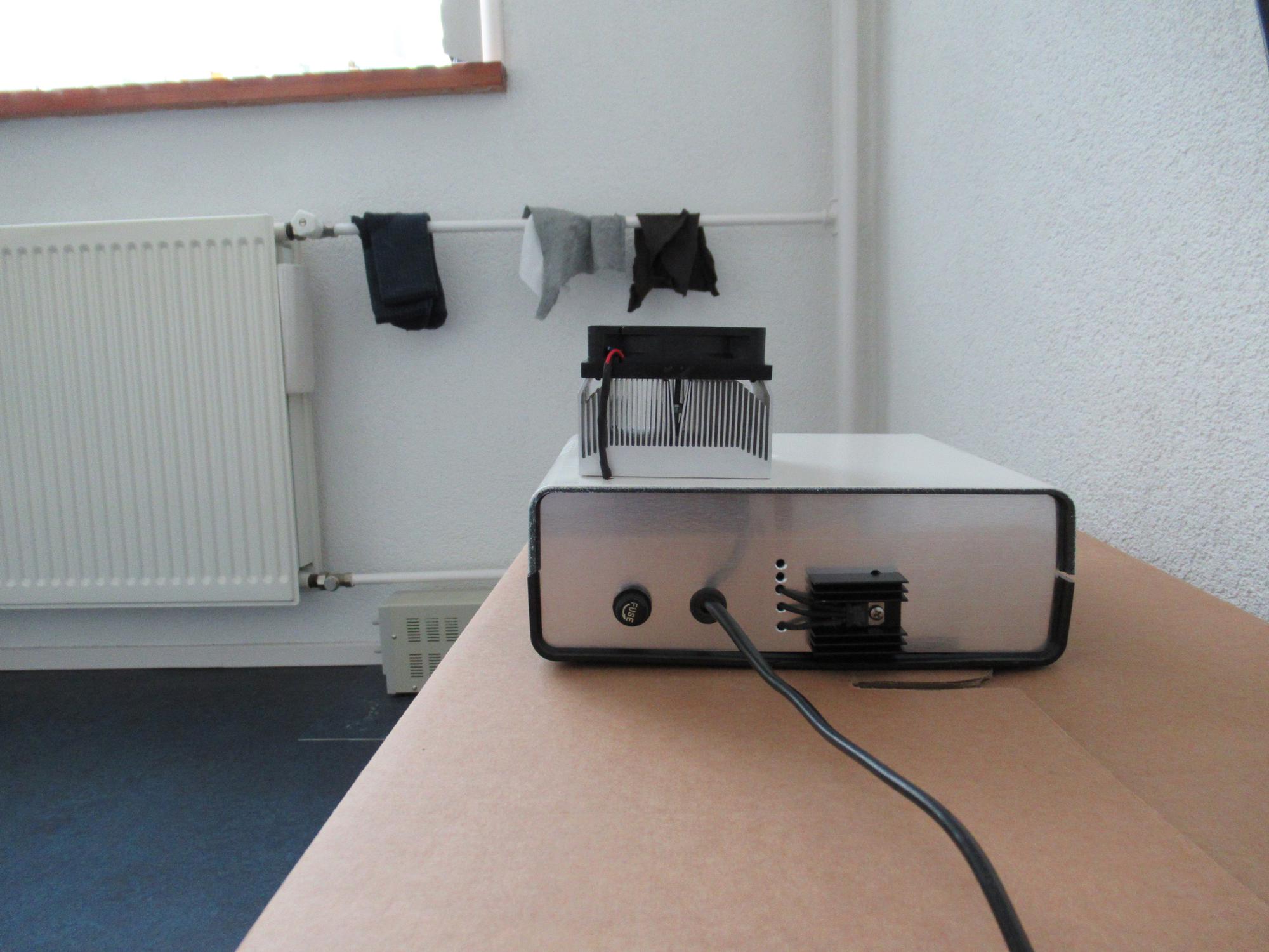

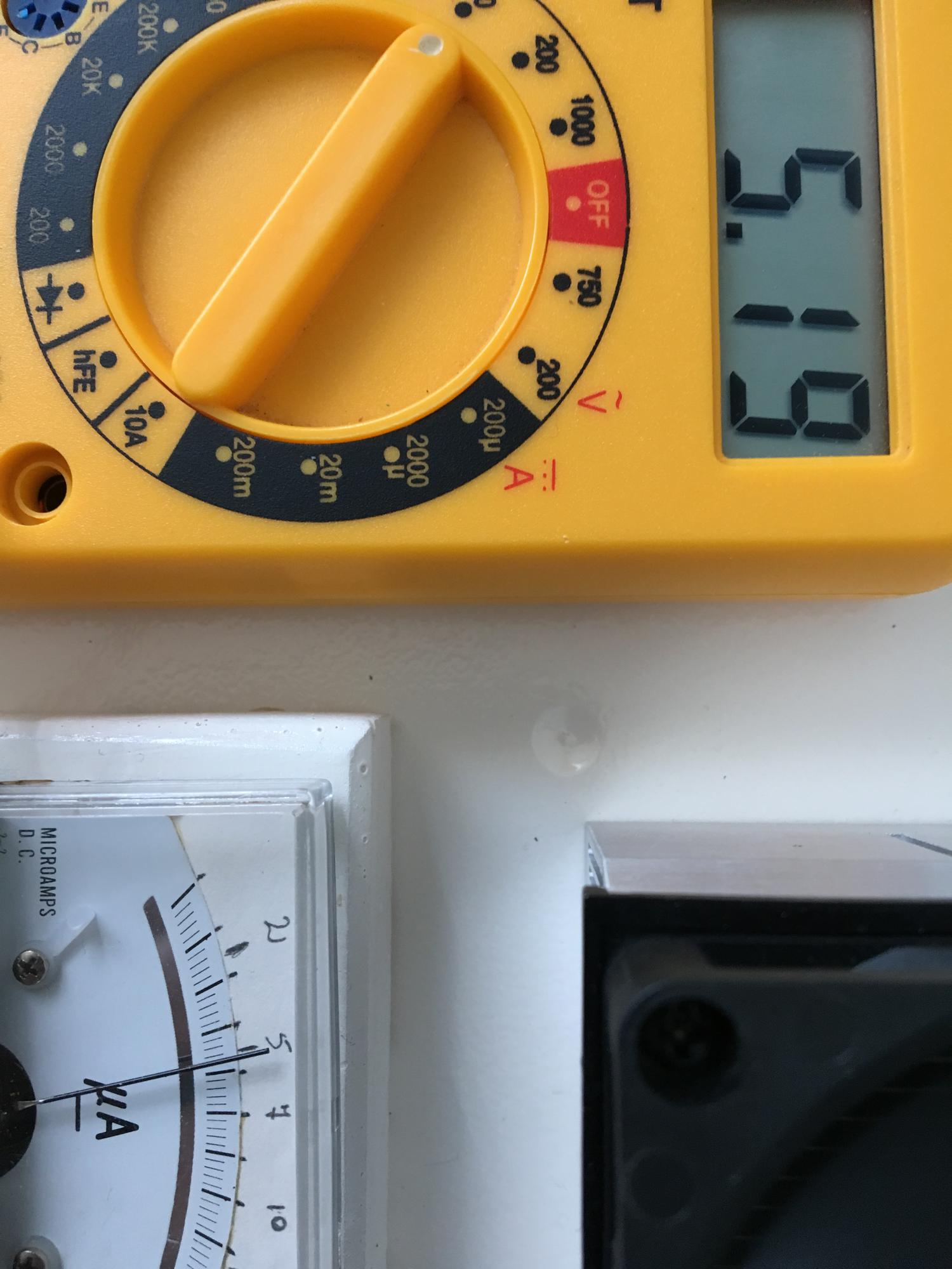

Een update.
Ik vond in de rommeldoos nog twee paneelmeters.
1 had ik waarschijnlijk ooit eens gebruikt om een elektronische temperatuurmeter te maken
aangezien ik de schaal had aangepast naar graden Celsius en de andere ooit eens om spanning te
meten aangezien ik de schaal had aangepast naar een spanning van 1 tot 15 volt.
Heb ik toen een vooruitziende blik gehad ;)
Deze paneelmeter maar op mijn voeding gemaakt, erin ging niet meer vanwege geen ruimte.
De Velleman voeding die je ziet is een verhaal apart :P
Gr, Joost

Het is niet de meest lineaire duidelijk, maar draaispoelmeters zijn op één of andere manier toch fijn om te gebruiken. Als je er zelf een schaalverdeling op kan zetten is dat natuurlijk ideaal. Kijk wel even of het resultaat hetzelfde is als je de meter rechtop zet, want dat wil nog weleens uitmaken met goedkope draaispoelmeters.
@Kruimel,
De meter ligt plat en werkt eigenlijk redelijk goed.
Wat ik prettig vind aan de meter dat hij 'rustig' is vergeleken met een digitale meter.

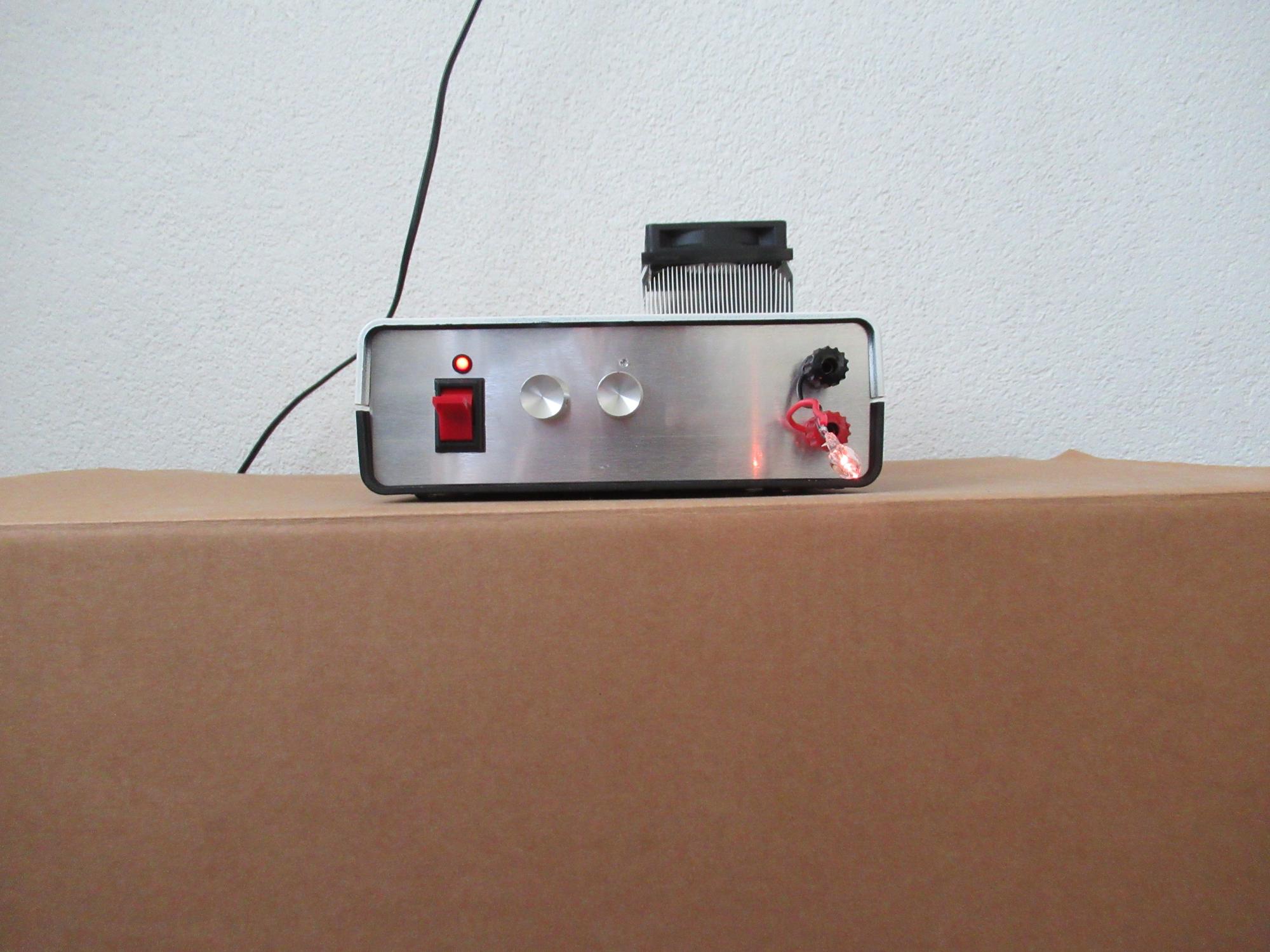

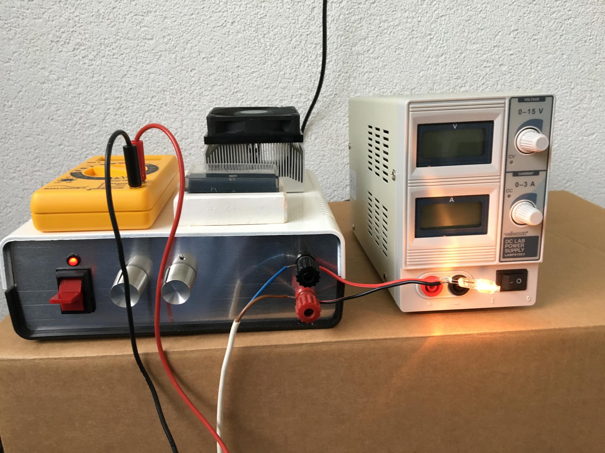

Update,
De nieuwe behuizing begint langzaam vorm te krijgen.
Heb alleen een klein probleem, ik wilde in de nieuwe behuizing toch maar een spannings
en stroommeter inbouwen.
Na wat zoekwerk iets gevonden n.l.
https://www.tinytronics.nl/shop/nl/prototyping/meten/stroom-...0vdc-10adc
Niet goed opgelet want deze meter is niet geschikt voor de voeding hij begint pas bij 7 volt.
Heel dom van mij maar goed het is niet anders.
Mijn vraag kan ik met een simpel truukje deze meter alsnog bij 0 volt laten beginnen of is het
'weer wat geleerd n.l. beter lezen' of kan ik beter naar een andere meter gaan zoeken ?

om tot 0V te kunnen meten heb je een hulp voedingspanning nodig, nu haalt dit display zn voeding uit het V meetsignaal..
@testman,
Dank je wel voor het snelle antwoord.
Hoe zou ik dat kunnen doen, ik neem aan dat als ik een hulpspanning heb deze niet zomaar
paralel aan de meetspanning zou kunnen vastmaken, dat is te makkelijk denken denk ik zo.

idd, dat zal niet lukken met deze meter wrs. je zou dan voeding en meetspanning moeten scheiden op de meter, en dan nog is het de vraag of deze dan tot 0V kan..

van een enkele meter kun je ook V en A meters maken, maar dan moet je wel kiezen welke uitlezing je ziet. kwestie van een shunt, hulpvoeding en schakelaartje wat het bereik omschakelt. heb dat al vaker gemaakt, ook de decimaal punten op de meter schakelen dan mee.

Veiliger is het om een andere meter te zoeken wel of niet met een hulp voeding.
