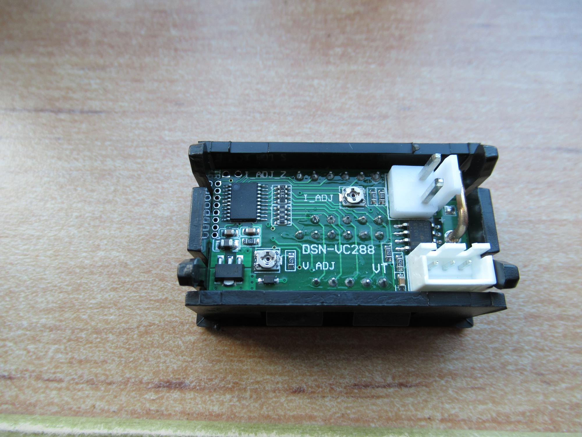

De hulpspanning om de spanning en stroommeter te voeden mag niet vanaf dezelfde trafo wikkeling komen.
@Raaf12
Dat kun je zo niet zeggen. Soms klopt dat wel, met een 7106 voltmeter, maar de meeste nieuwe (chinese) voltmeters moeten juist wel aan dezelfde massa en kunnen goed uit een gemeenschappelijke voeding.
Is ook veel handiger.

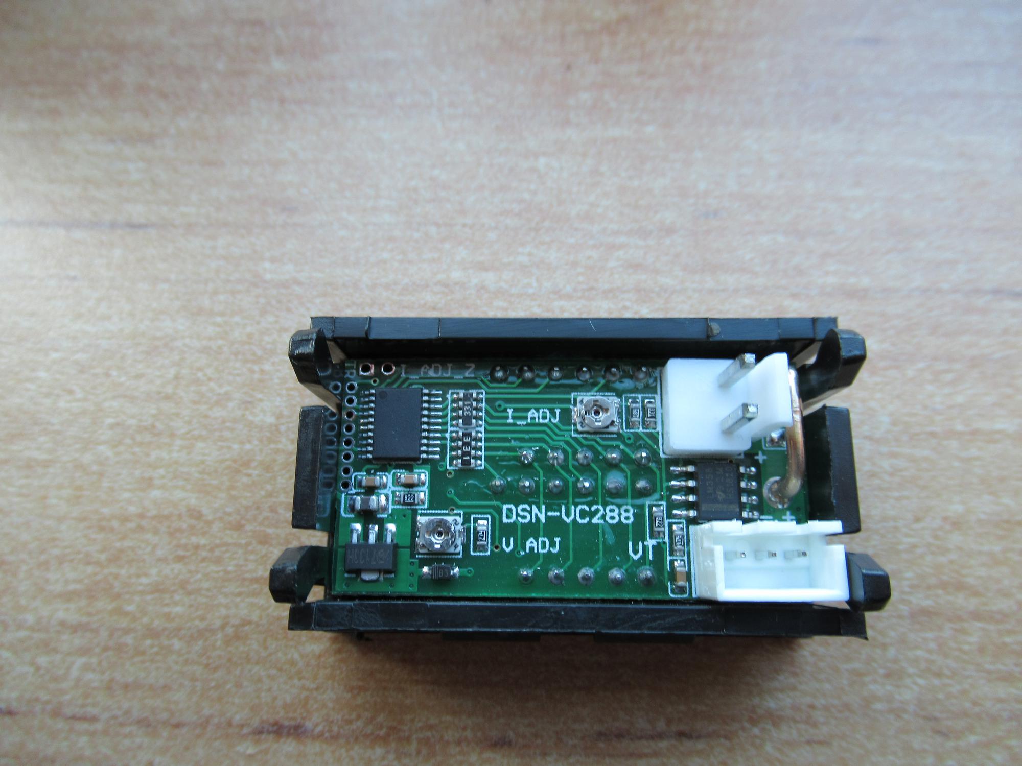

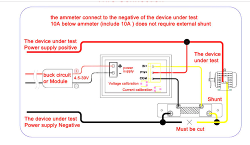

Zo'n combi VA metertje met vanaf 0 aanwijzing die de TS heeft gekocht is meestal zo'n goedkope Chinese. Die worden met een aparte spanning, los van de trafo hoofdspanning gevoed. Dit was ter vervanging van een tweedraads voltmeter die niet lager dan +5V DC aanwijst.

Die dingen bevatten een µP met bipolaire analoge ingangen. De 'minnen' van de ingangen zijn wel eens met 0-ohm weerstandjes aan de voedings-min geknoopt. Bij sommige uitvoeringen kun je erbij zodat je die weerstandjes kan verwijderen. Je kunt de bip. ingangen dan ten volle benutten.

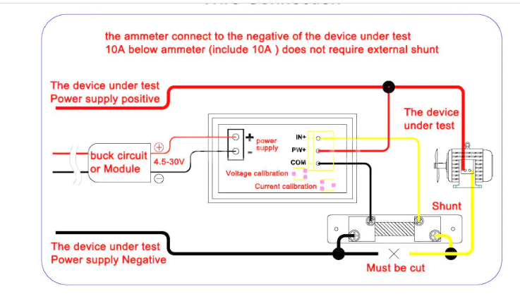

Raaf heeft het schema ge post van het ding dat ik denk dat jij hebt. Dat ding heeft GEEN isolated DCDC nodig, een gewone (non-isolated)DCDC (die jij kennelijk ook al in huis hebt) is genoeg.
Als je duidelijk aangeeft welke je hebt, dan kunnen we stoppen met lastige "maar er zijn er ook die .... " discussies en overstappen op: "Voor jou geldt..."
TO-92
Alles begint met respect.
@rew,
Duidelijk en je hebt gelijk.

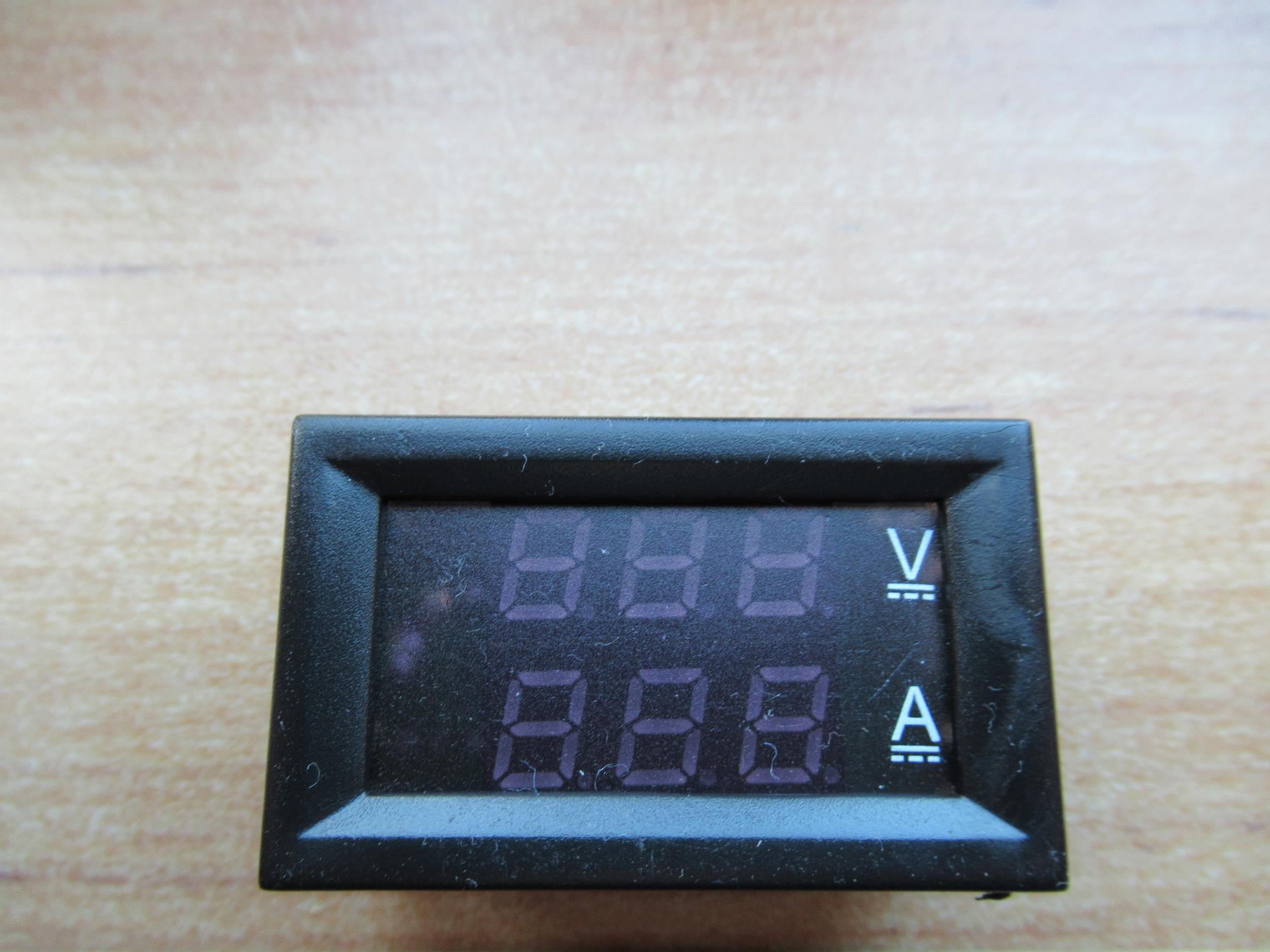

Deze meter is het,
https://www.budgetronics.eu/index.php?item=&action=article&gro…
en wat photo's voor de zekerheid.
Gr, Joost
Dit ding heeft GEEN isolated DCDC nodig of "losse wikkeling".
Wel, zoals ik al zei: liever 5V dan 30V. Dus als je circuit al een hulpvoeding heeft tot zeg 20V kan je hem daarop aansluiten. Als ie die niet heeft, en je een "ongeveer 30V" voeding hebt, dan zou ik die ongeisoleerde DCDC die je hebt afregelen op 5V en die gebruiken.

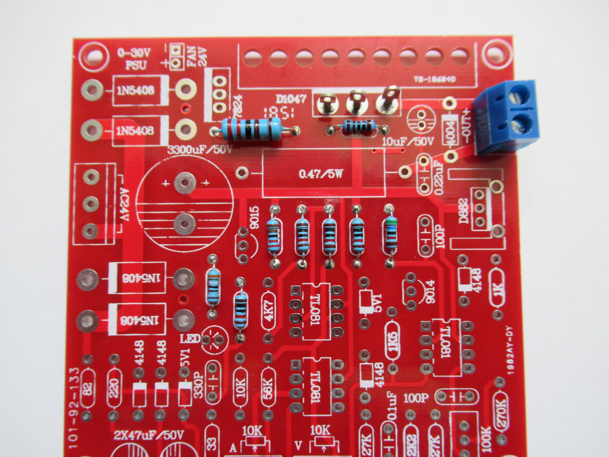

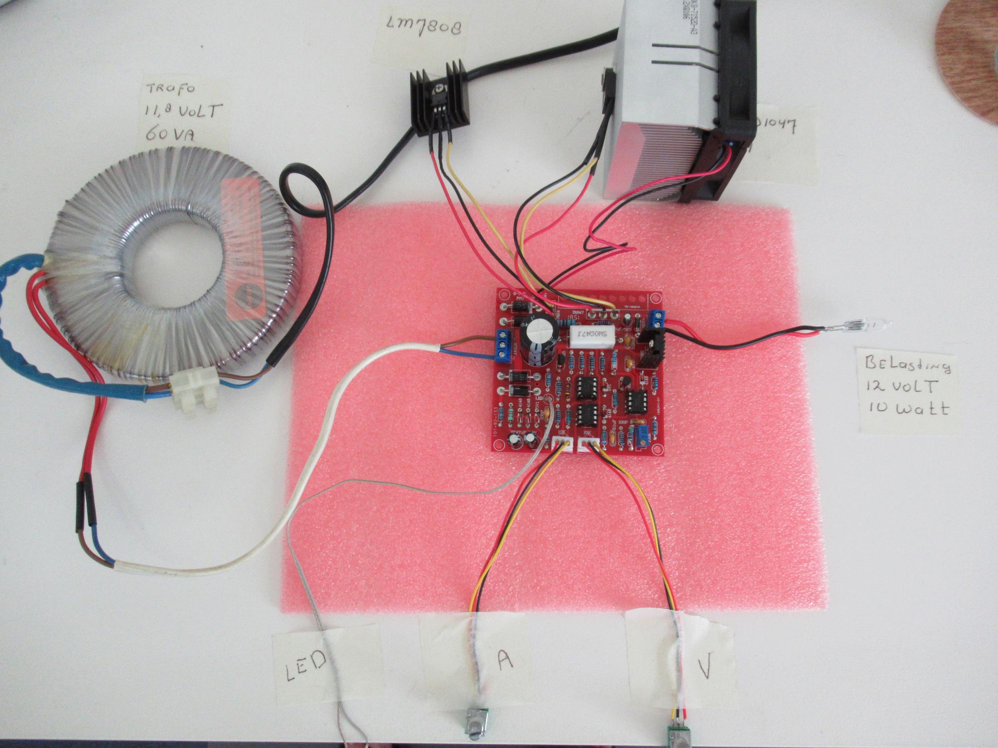

rew ik weet niet of je er iets aan hebt maar hier heb ik 2 afbeeldingen betreffende
de LM7824 versus LM7808
Maar ik ben erg blij dat ik de meter op de 7808 kan aansluiten scheelt weer extra
werk om een losse hulpvoeding te maken.
Dus wederom bedankt rew.
gr, Joost
Op 17 oktober 2019 13:55:02 schreef TO-92:
In ieder geval heb je geen 100nF dicht bij de 7808 zitten: Die draden van ruim 10cm zijn te lang. Hij moet dichter bij de condensatoren zitten. Voor de rest denk ik dat het moet kunnen.

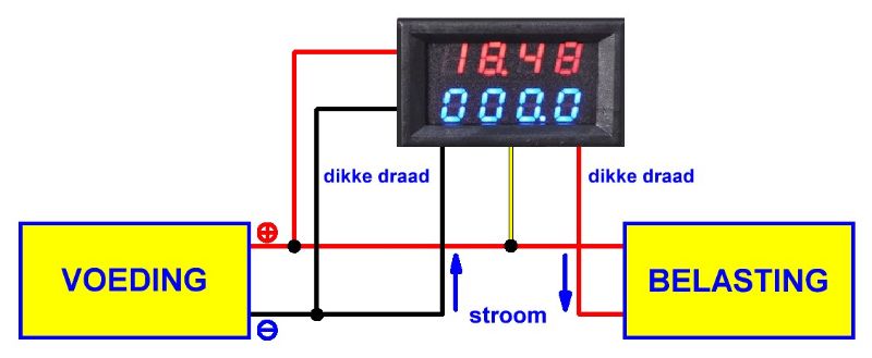

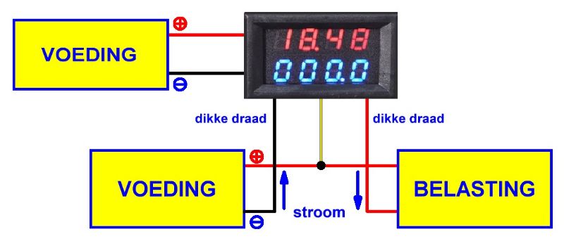

U kunt zo'n combi-meter op verschillende manieren in een voeding opnemen.
Als u de meter voedt uit een eigen voeding is de bedrading in onderstaande afbeelding voorgesteld. Let op dat de stroommeter wordt opgenomen in de negatieve uitgangslijn van de spanningsbron! Dat kan consequenties hebben wat betreft uw massa-bedrading, dus daar moet u goed op letten.
Als u de meter voedt uit de te meten spanning kunt u het onderstaande schema toepassen. De dunne rode en gele draden worden met elkaar verbonden. Hetzelfde geldt voor de dunne zwarte en de dikke zwarte draden. Let er op dat u dit schema alleen kunt toepassen als de te meten spanning tussen de grenzen van 3,5 V en 28,0 V blijft. Let er verder op dat in beide voorgestelde schakelingen de spanningsval over de shuntweerstand in serie staat met de uitgangsspanning van de voeding en dus ervoor zorgt dat de spanning over de belasting iets lager is dan de spanning die uit de spanningsbron komt. Volgens de specificaties is de shuntweerstand slechts 25 mΩ en bedraagt de maximale spanningsval over deze weerstand dus slechts 75 mV.

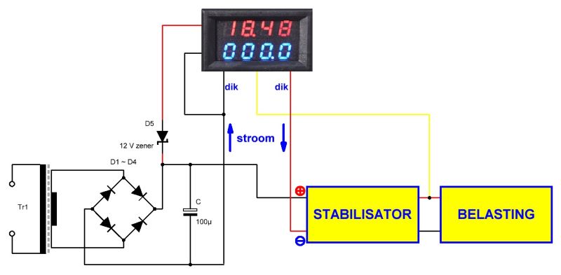

De meter inbouwen in een regelbare laboratoriumvoeding
Als de te meten spanning lager dan 3,5 V of groter dan 28,0 V kan worden kunt u de schakeling gebruiken die in de onderstaande figuur is voorgesteld. In dit voorbeeld gaat het over een instelbare laboratoriumvoeding met een uitgangsspanning die u kunt instellen tussen 0 V en 30 V. De gelijkrichter levert een spanning die bij nullast maximaal 35 V bedraagt. Omdat deze spanning te hoog is voor het voeden van de meter is een zenerdiode van 12 V tussen geschakeld. Hierdoor wordt de voedingsspanning voor de meter gereduceerd tot maximaal 23 V, een onder alle omstandigheden veilige waarde.
De stroomshunt is aangesloten tussen de massa-aansluiting van de primaire afvlakcondensator en de massa van de stabilisatie-schakeling. De spanningsval over de shunt wordt dan gecompenseerd door de stabilisatie-schakeling. De uitgangsspanning blijft dus constant, ook als de belastingsstroom stijgt. Echter, nu wordt wél de spanningsval over de shunt opgeteld bij de spanning die wordt gemeten. Als u bij nullast een spanning van 12,00 V instelt zal de spanningsindicatie stijgen als u de voeding belast. Dat is een beetje onnatuurlijk, maar inherent aan de manier waarop in de meter de stroom- en spanningsmetingen aan elkaar zijn gekoppeld met een gemeenschappelijke 'koude' aansluiting.
Als u dat niet wilt, dan moet u de stroomshunt achter de stabilisator in de massaleiding tussen voeding en belasting opnemen. U meet dan de 'echte' uitgangsspanning die de voeding levert. In dat geval zal echter deze reële uitgangsspanning dalen als u de voeding belast vanwege de spanningsval over de shunt die niet wordt gecompenseerd door de stabilisator.
Het is of de ene of de andere fout die u moet accepteren.

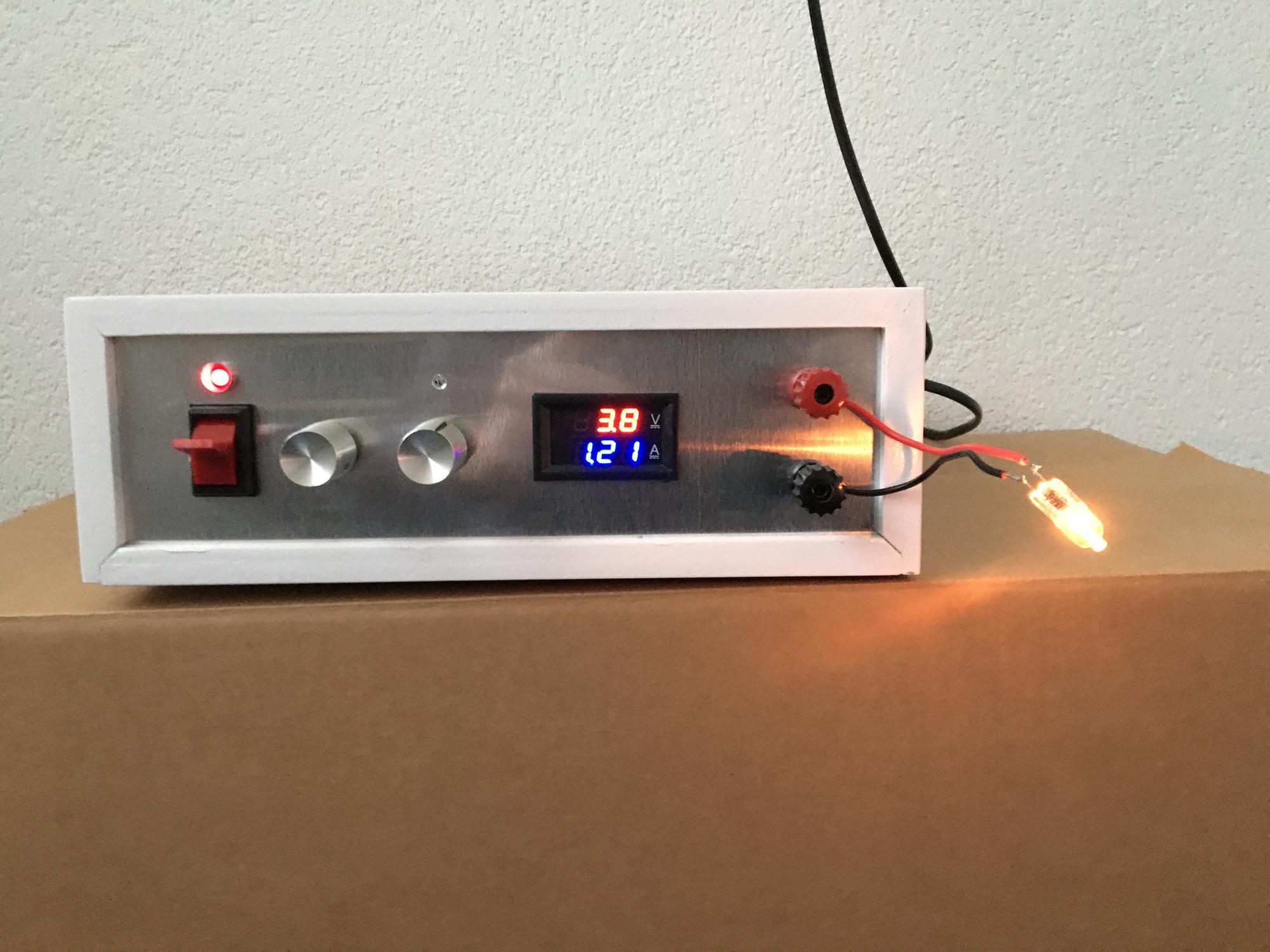

Op 25 november 2019 09:08:49 schreef TO-92:
En eindelijk klaar.
Als afsluiter nog even een foto van het eind resultaat.
Dat ziet er best netjes uit!
Dat is gemakkelijk te compenseren door de sense ingang (knooppunt van C6 en R12 die nu aan
de +uit zit) van de voeding aan te brengen NA de (meter)shunt, ofwel direct op de +uitgangsklem van de voeding.
EDIT: De shunt zit in de negatieve uitgang ff te vlug niet goed gezien.
Ja, maar als je de plaatjes van Jeever goed bekijkt zal je zien dat de shunt in de negatieve leiding zit. Je zult de negatieve senselijn dus moeten verplaatsen, niet de positieve. Blackdog toont dat in deze post in dit topic. Je moet er wel een onderbreking voor maken in de printbaan, maar dat is wel te doen.
Overigens denk ik niet dat het voor de doorsnee hobbyist heel veel zal uitmaken. Zo ver ik mij kon herinneren van het bouwen van de CO2016 voeding was de shunt maar 10mΩ.
