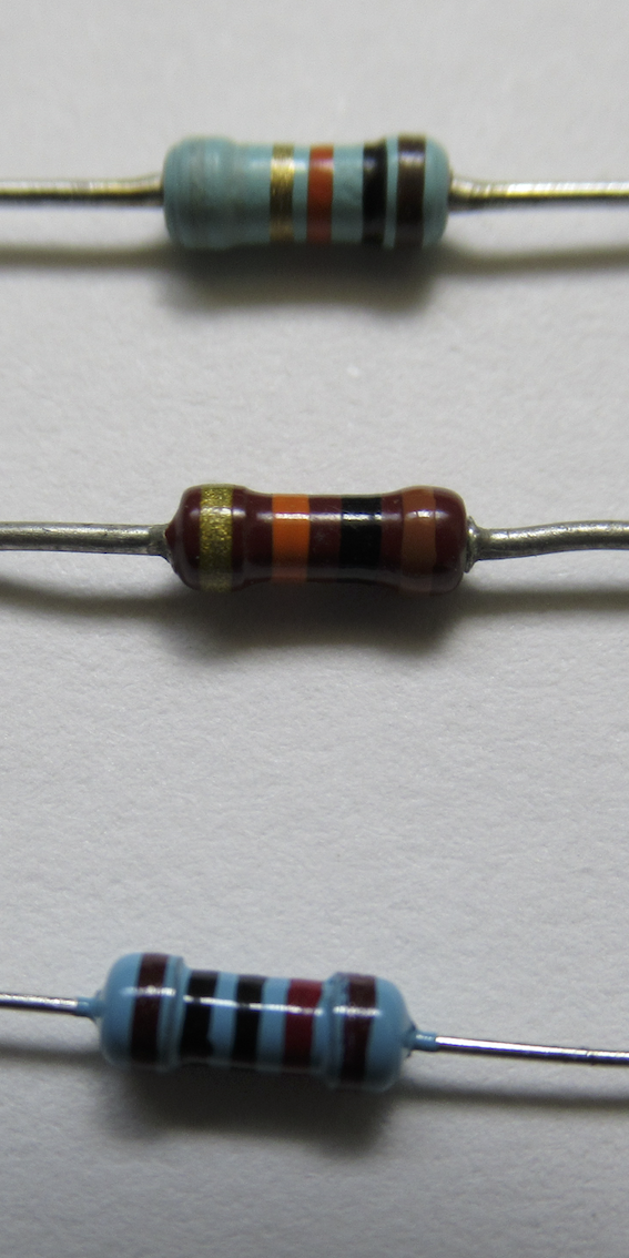

Ben begonnen met het solderen van de print maar het valt me enigszins wat tegen.
Het probleem is de kleurcodering van de weerstanden.
Ik kwam erachter omdat ik vermoed dat ik een weerstand mis n.l. de 4k7
Ik heb de weerstand waarden nu proberen te achterhalen door gebruik van mijn DMM en
https://www.weerstandcalculator.nl/
Maar ik ben er niet helemaal gerust op mijn vraag is hoe lees ik deze nu af aan de hand van de kleur codering ?

Dit zijn (volgens mij) precisie weerstanden en deze hebben 5 kleurbanden als v.b.
De 3 weerstanden uit de afbeelding zijn alle 3 10K Ohm.
De bovenste 2 die ken ik wel maar de onderste kom ik alleen uit als ik mijn meter gebruik en als kontrole daarop de website die ik vermelde.
Maar het moet toch makkelijker kunnen alleen ik weet niet hoe.

de onderste weerstand is een precisie weerstand. Weerstanden worden gemaakt in E-reeksen. Tot E24 heb je genoeg aan 3 ringen. Bvb 1,2R BRZ;
8,2k GRR. Bij de hogere reeksen E48 - E192 kom je niet meer toe met 3
ringen. De waarden zijn dan bvb 12,7k BRPR ttz bruin(1) rood (2) paars (7) rood (2nullen 00). 12700 Ohm .De eerste drie ringen zijn dus de waarde cijfers en de vierde is de vermenigvuldigingsfactor.
eross bedankt voor je uitleg, weer wat geleerd.
Maar nu (misschien domme) vraag van welke kant lees je de waarde af.
van LS naar RS of andersom want daar loop ik vast.
