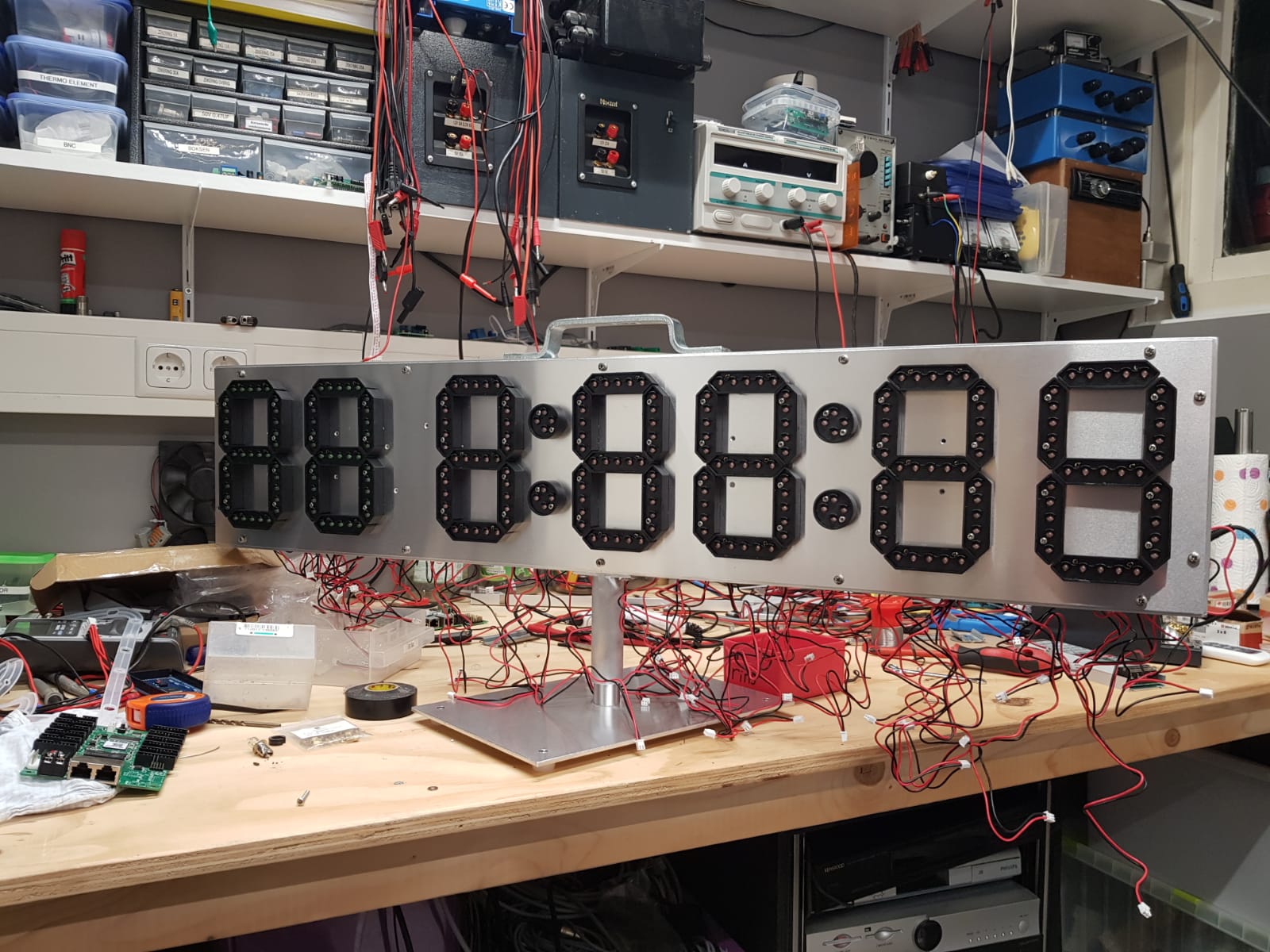

Inmiddels ben ik al aardig op weg en heb een schema die ik heb na gebouwd en klaar is. Echter zit daar een pic in die ik dus niet kan programmeren. Ik had daar iemand voor maar die gene is erg druk dus het blijft hangen daar op. Aankomend weekend heb ik een wedstrijd waar ik hem graag bij wil gebruiken. In de bijlage een schema die ik gebouwd heb. Verder is mijn bord klaar op de ene PIC na :) ;(
Wow, mooi gemaakt.
7 cijfers? voor wat dienen die?
En welk toetsen heb je daar, voor wat dienen die?
Tegen het weekend? absoluut geen druk ;)
LDmicro user.
De 2 groene digits zijn ronde tellers en de 5 rode digits zijn voor de stopwatch. Hier heb ik er 5 voor gebruikt omdat een wedstrijd niet langer duurt dan 9 uur dus dat scheelde ruimte gewicht enz.
