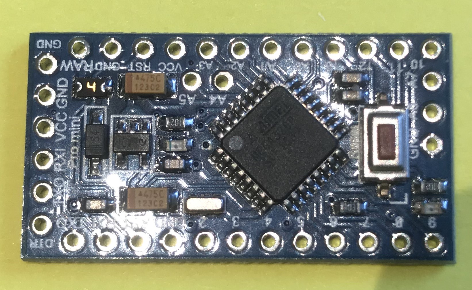

Of ik ben heel kippig of ik doe iets vreselijk verkeerd. Heb een Arduino Pro Mini waar een SMD spanningsregelaar in zit opschrift : BA01, toch kom ik met : SMD code ba01 nergens op Google (met BAo1 ook niet overigens).
Sot23 heeft een rtja van rond de 200k/W. dus realistisch max 0.25 W. Dan mag ie bij 100mA dus max 2.5V wegstoken. ik verwacht geen lineaire regelaar in een sot23. Dwz niet in een general purpose opstelling,
Hij zal inderdaad iets groter zijn dan SOT23, SC88A dan volgens verschillede datasheets.
@Fatbeard, zou kunnen zal de datasheet eens bekijken.
Het zou in ieder geval verklaren waarom op een vorig bordje de regelaar er af plofte want de RP153L001A mag maar max. 6Vin hebben als ik de datasheet goed lees en de "originele" tot 12V .
Hier wat foto's.
Een "originele" van het Internet geplukt :
Mijn bordje :
En het opschrift onder de loupe :
Hmmm... Geen hits in de 2014 lijst onder dat nummer en die behuizing:
Voor de goede orde: SC88A is KLEINER dan SOT23-5...
Een beknopt overzicht staat hier: https://en.wikipedia.org/wiki/Small-outline_transistor#SOT23-5,_SOT353.
Pertinax
Het logo is van Microne http://www.microne.com.cn/en/
Blijkbaar moet je inloggen of registreren om datasheets te zien
Op een oudere 3.3V Promini zit een S2O of S2P, dit is een Microne ME6211, zie
https://www.circuitsonline.net/forum/view/134758/10?query=op+led+230v&…
(is 2.3mm hoog)
