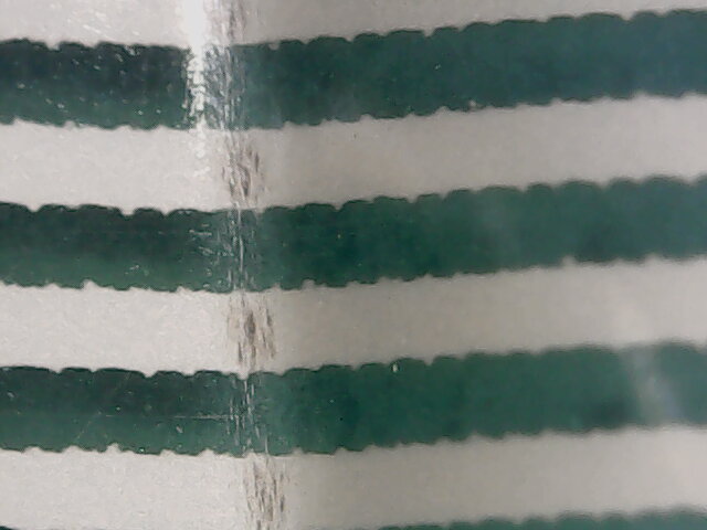

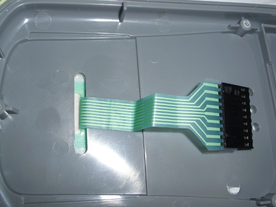

Ik ben in het bezit van een Autel MaxiScan MS609 OBD2/EOBD/ABS diagnoseapparaat. Na aanschaf, via een veiling van de inventaris van een gestopte autodealer, bleek dat één toets het niet deed. Maar dat was geen probleem, gewoon doorscrollen tot je weer aan het begin stond.
Maar gisteren begonnen plotseling meerdere toetsen te weigeren waaronder uiteindelijk ook de powerknop.
Na wat onderzoeken aan de binnenkant blijkt dat de flexkabel van de keypad enkele scherpe knikken te maken. Eén van die knikken was zo scherp dat waarschijnlijk door trillingen de baantjes doorgebroken zijn. Als ik tegen de bandkabel duw doet hij het af en toe.
Het is de knik het dichtst bij de connector.

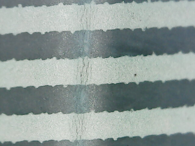

Hier 2 opnames met de microscoop van enkele banen van beide zijden gezien.
Ik zat er aan te denken dit te repareren met geleidende verf die ook voor o.a. achterruitverwarmingen van auto's wordt gebruikt.
Loctite 3863
Of misschien electric paint zoals deze.
Wat is jullie mening. Hoe kan ik dit het beste repareren en waarmee.
buckfast_beekeeper
Gaat misschien wat ver. Nieuwe 'print' tekenen aan de hand van het origineel en een nieuwe laten maken bij de chinese vrienden lijkt mij de beste oplossing. Waarschijnlijk niet de goedkoopste. Vraag is wat het toestel aan waarde heeft en wat een nieuwe flex print kost.
Ik zou alleszins niet alleen gokken op lak. Ik zou er dan minstens voor zorgen dat er een dun draadje wordt opgeplakt. Eventueel fixeren met secondelijm.
Een nieuwe print laten maken is niet te doen. De flexkabel maakt deel uit van de geplakte keypad. Deze heb ik al eens voorzichtig proberen te verwijderen, maar deze zit erg stevig vastgeplakt.
Ik zat ook te denken aan een enkele koperkern uit flexibele draad erbij te gebruiken per verbinding. Deze dan vastlijmen met de geleidende verf/lijm.
Alleen kunnen de meeste van deze lijmen geen mechanische stres aan.
Maar deze zou wel moeten werken. Er staat bij dat deze ook te gebruiken is om flatcables te repareren. Alleen weet ik niet of dit een bedrijf is die ook aan particulieren levert.
Iemand die anders ervaring heeft met dit spul? Als ik vergelijkbare opzoek zien die er ook niet mechanisch flexibel uit.
Na wat zoekwerk ben ik uitgekomen bij deze zilverhoudende lijm die volgens de beschrijving en foto's ook flexibel is.
[Bericht gewijzigd door Nightwalker op (13%)]
Het lijkt me dat met "lijm opsmeren" je heel makkelijk kortsluiting maakt en van de regen in de drup raakt. Ik zou de isolatie openkrabben en proberen een overbruggingsdraadje te solderen. Oefen eerst op een willekeurig andere flatcable.
