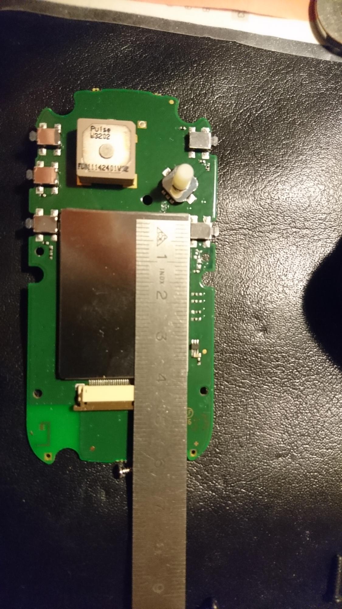

Ik heb een garmin etrax 20 gps liggen waar een van de printschakelaartjes defect is (valt uit elkaar).
Weet een van jullie waar ik eventueel zo een print schakelaartje kan vinden, met de juiste afmetingen?
De maten zijn 7mm x 4mm x 2mm, de pootjes staan 3,5mm uit elkaar.
