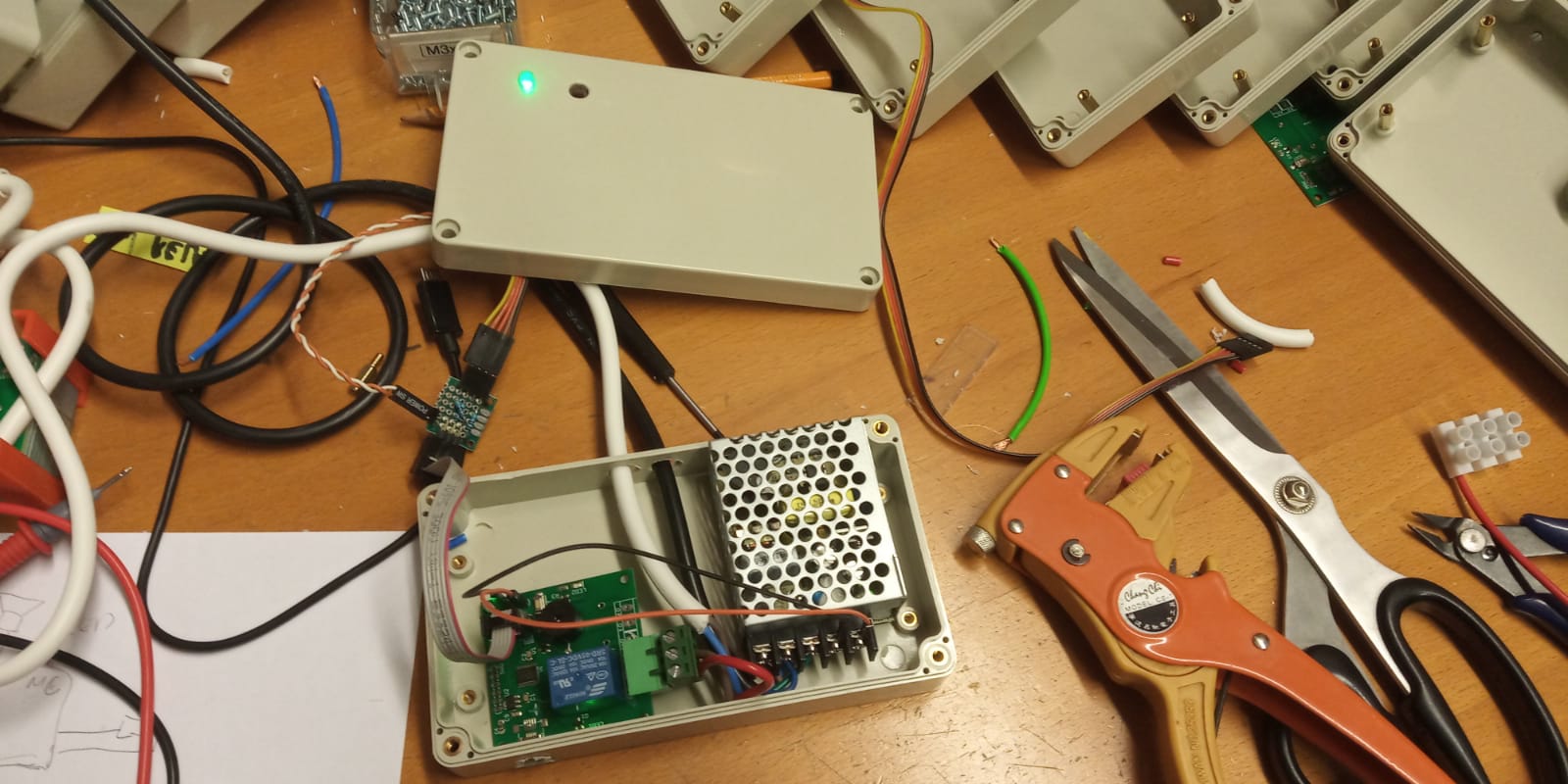

Dan nu over tot de orde van de dag. Ik heb eindelijk m'n "soldeerding" gemaakt. Schakelaartje en als je dat indrukt mag je een kwartier solderen. 5 minuten voor het eind doet ie biep en kan je op de knop drukken voor een kwartier "verlenging".
Dit natuurlijk omdat ik veel te vaak vergat om dat ding uit te zetten als ik naar huis ging.
Hier voordat het kastje dicht ging.
Het printje is van origine een "USB relay". Ik heb 1 relay gemonteerd en op de andere relay uitgang het 5V buzzertje voor de biep.
Het voedingkje is een Meanwell 15W ding. Kan 3A leveren doet nu minder dan 20mA. Sorry. (oh wacht. Als er gesoldeert wordt, dan komt er nog 70mA voor het relais bij!)
EN in actie:
Hij schakelt het stekkerblok er achter. De rode kabel is van m'n bout.
Ohja. Dit is versie 1.0 van het led-en-schakelaar printje. De USB-relay heeft een voor klanten niet beschikbare SPI connector maar voor deze speciale firmware zijnd at gewoon 4 GPIOs... De achterkant is te lelijk om te laten zien. :-)
De bedoeling was om dit in de deksel te lijmen. Maar bij nader inzien vond ik apart de onderdelen op de deksel doen handiger. Dus V2.0 van het printje heeft gewoon 2x3 SPI in en dan uitgebroken naar een 1x4 voor de led en een 2 pins connector voor de schakelaar. 5mm gat geboord, led er in en.. klemt eigenlijk wel prima. De schakelaar heb ik met hotglue vastgelijmd. Ik moet nog een knopje 3D printen, maar zo werkt het ook al prima.
(Misschien niet goed zichtbaar: De led is een 4-pins common anode RGB led. De huidige code gebruikt de "blauw" niet eens, maar het is wel aangesloten).

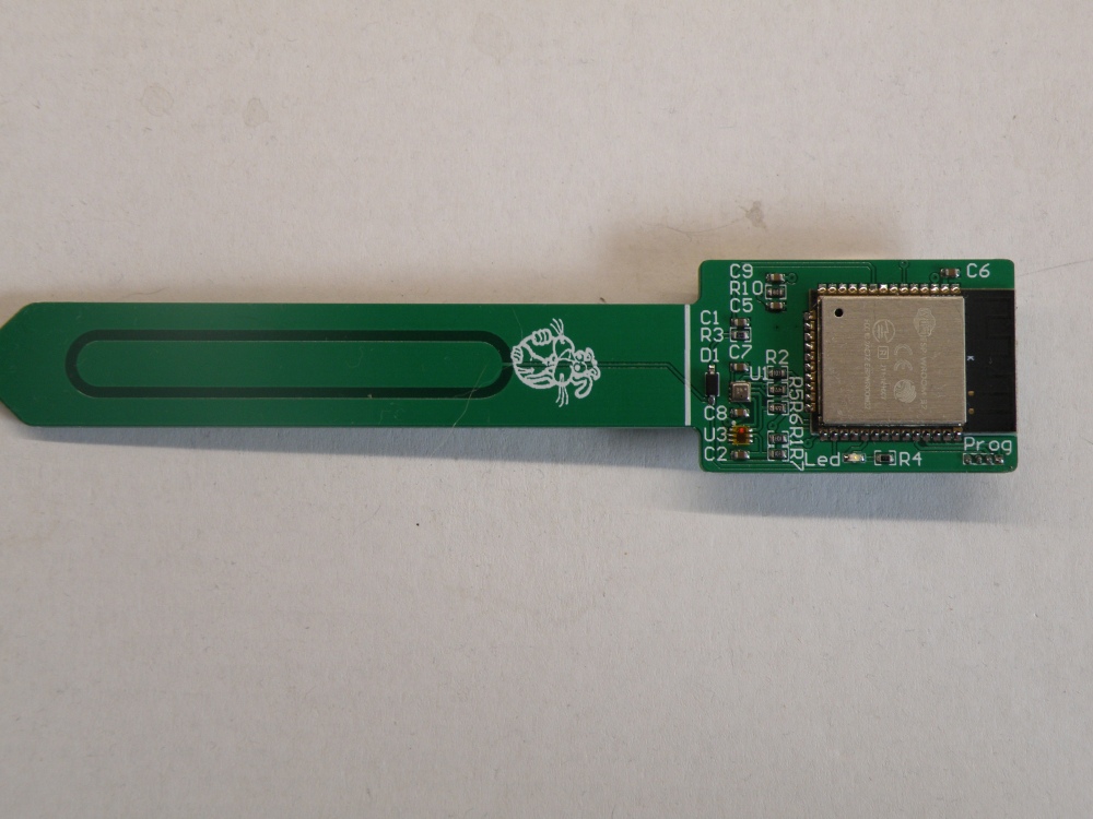

Mijn Iot capacitieve planten vochtsensor.
Het hart is een Esp32-wroom geworden om de data over wifi met Mqtt naar Node-red te sturen.
Bme280 temperatuur, luchtvochtigheid en luchtdruk sensor. En ook nog een Tsl25911 lichtsensor.
Geheel wordt gevoed uit een Lir2450 Li-ion knoopcel.
Nu nog een beetje software schrijven en hopen dat alles zo werkt als bedacht op de tekentafel.
Bedoeling is dat ULP coprocessor van de esp32 de gehele dag metingen doet en dit 1x per dag dumpt over Mqtt naar Node-red.
Mocht het de plant te droog komen te staan dan wordt er direct via Node-red een Pushover en/of mail berichtje met het verzoek voor wat water.
Lambiek
netjes gemaakt! En nu maar hopen dat het goed werkt, zou wel lekker zijn voor de plantjes. :)
trix
keurig inderdaad, maar wat me te binnen schoot, komt er ook iets in om te detecteren dat de knoopcel leeg is ?
lijkt mij typisch zo'n ding waarvan je niet in de gaten hebt dat er een baterij inzit (voor de gewone gebruiker).
