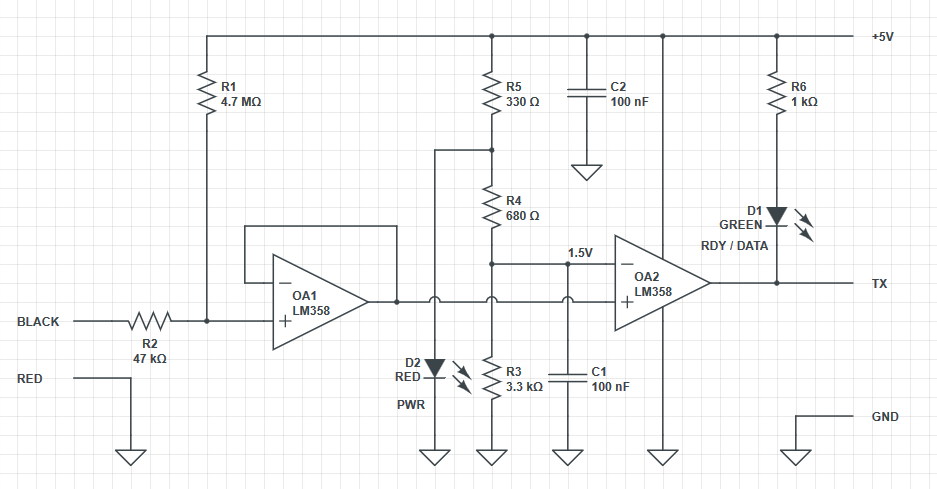

Mini projectje: een interface kabel voor mij antieke duikcomputer.
Meer spielerei dan wat anders, via de pc interface kun je net wat meer info ophalen dan je op het ding zelf kunt bekijken.
Ik heb een op internet rondzwevend schema een beetje aangepast zodat je het direct aan een USB-TTL seriële kabel kunt knopen.
En uiteraard de (verplichte) achterkant.
De 'stekkertjes' zijn overigens de center pinnetjes van BNC connectors, de software di ik gebruik is Wlog
[Bericht gewijzigd door Sine op dinsdag 2 juni 2020 19:53:02 (13%)
