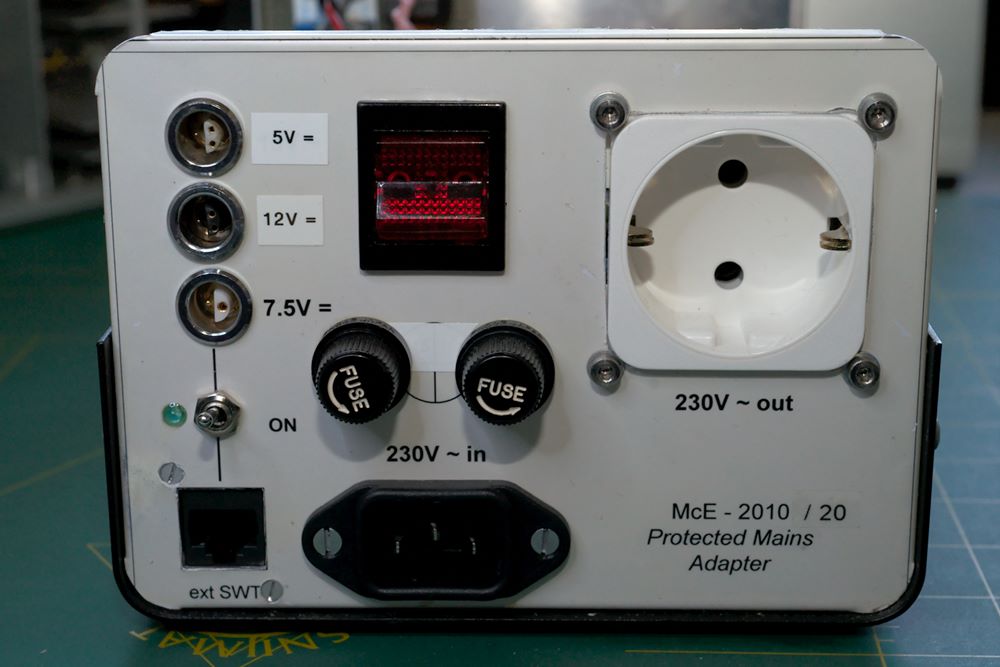

Een ouder projectje. nu opgefrist ivm nieuwe netwerk apparatuur in mijn huisnetwerk.
Jaren terug heb ik een stekkerslof vol chinese voedings adapters vervangen door een enkele zelfbouw multi-adapter. Toen ook maar wat extra's aangebracht: overspanningsbeveiliging en remote switching (current loop).
Nu in de derde versie ben ik van de oorspronkelijke 1xDC en 2xAC naar 3xDC gegaan. Moderne nerwerkapparatuur komt steeds vaker met DC voeding. In plaats van de meegeleverde adapter wil ik graag een zichtbare voeding van bekende kwaliteit. Voor mijn netwerk PI's had ik ook 5V nodig, opgelost met een VMA404 LM2596 boardje van Velleman. Kost wat meer en dan verwacht je kwaliteit. Is wel wat op ante merken. Chinese elco's, een NS ic (?) en een Bourns look-alike trimpot die niet erg stabiel was. Trimpot meteen maar vervangen. Bordje werkt verder goed. De overspanningsbeveiliging uitgebreid met extra zekeringen. Alle aanwezige elco's gecontroleerd.
Al met al is het nog steeds dezelfde basisopzet, werkt al 10 jaar nu.

@Markce,
Jep, ik ken het probleem, ik geloof dat ik mijn oplossing ook al eens heb laten zien.
Maar die is gebaseerd op een delta medical grade SMPS, vooral om het ding zo efficiënt mogelijk te houden, het staat toch 24/7 aan.
Van waar de keuze voor een klassieke trafo?
En wat bedoel je met 'remote switching' ik gok dat die RJ45 daar iets mee te maken heeft?

@Sine
De keuze voor een klassieke trafo is al van een tijd terug. Twee van de drie adapters die vervangen werden waren AC. Het eenvoudigst was dit ook in de centrale voeding in AC te doen, een trafo dus. Mijn kastje leverde 25% besparing in standby verbruik, doordat er maar een (kwaliteits-) trafo in zit.
In de nieuwe situatie is het andersom. De nieuwe netwerkapparatuur heeft switching adapters. Nu lever ik met de centrale voeding 9% in: van 10.2 naar 11.1W. Nog niet eens heel veel gezien de extra functies en basale degelijkheid van de centrale adapter met trafo.
Aan de 7.5V hangt een Wifi access point dat ik wil kunnen afschakelen. Hiervoor heb ik een simpele schakeling met 1 transitor en een relais toegevoegd. Via de RJ45 en een vrije UTP kabel kan ik op afstand de 7.5V schakelen.
Een medical grade SMPS met voldoende uitgangsspanningen kan ook een hele mooie oplossing zijn.

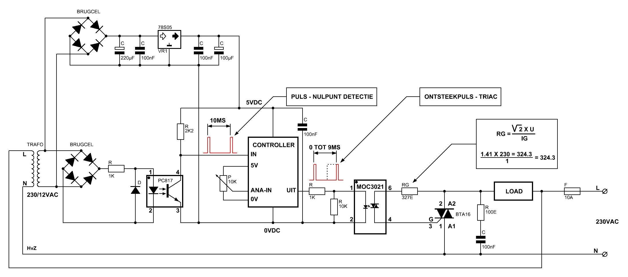

Heb weer eens een projectje gemaakt, staat ook onder artikelen. Had er alleen nog geen print voor gemaakt.
Schema fase aansnijding.
Print fase aansnijding.
Foto printplaat.
Ik heb de triac expres niet op de print gezet omdat ik dan makkelijk uit verschillende types kan kiezen, de triac staat op een koelplaat. Het gebruikte type triac is een BTA25.
Het geheel is getest met verschillende motoren en werkt prima, alles blijft lekker koel. De signalen zien er op de scoop ook netjes uit, ik ben tevreden. :)
Op de print zit ook een extra ingang voor de vrijgave van de regelaar, die staat niet op het schema. Die heb ik er tijdens het print ontwerp bij gemaakt. De ingang voor de vrijgave gaat via een optocoupler en een filter.

@Lambiek Vraagje: Had je de opto voor je nuldoorgangs pulsen niet achter de voeding brug kunnen zetten, en daar dan weer een diode achter richting c's en regelaar. Spaar je een brug uit, dacht ik.
Groetjes,
eSe

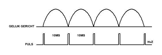

Op 13 april 2020 17:45:28 schreef eSe:
Hoe zie je dat? Je moet dat gedeelte bufferen met een elco en dan ben je je puls van de nul detectie kwijt.
Dit is de bedoeling.
En dat krijg je niet als je het gelijk gerichte signaal af gaat vlakken met een elco.
idd zoals Thevel aangeeft.
Hij was weer sneller :-)
Ik weet niet of dat goed werkt. Zelfs als je met de scoop meet reageert het al, het is dus erg gevoelig. Dus vandaar dat ik twee brugjes gebruikt heb.
Mijn voorkeur zou ook richting de tweede brug gaan, de onderdelen kosten bijna niets en je hebt nu gescheiden circuits, iets wat ik meestal prettig vind.
De gevoeligheid kan ondermeer komen doordat er geen snubber is toegepast, heb je daarmee getest Lambiek?
Begrijp me niet verkeerd Bram, als je met twee probes aan de twee brugjes meet heeft dat invloed op het regel gedrag. Anders niet natuurlijk.
Snubber zit er in en filtert goed op de aansnijding.

Beste Lambiek,
Begrijp me niet verkeerd, ik doe geen afbreuk aan je schakeling, zeker niet. Je bent iemand met kennis en vaardigheid die op dit forum mooie dingen presenteert en hulp bied aan degene die ze nodig heeft/kan gebruiken.
Maar ik ben iemand die altijd het onderste uit de kan wil :-) 1 onderdeel minder is er 1 minder. Less is more.
