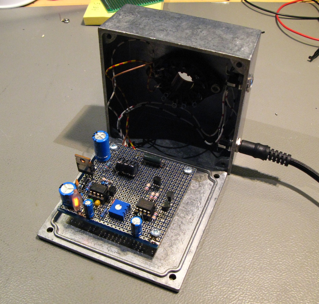

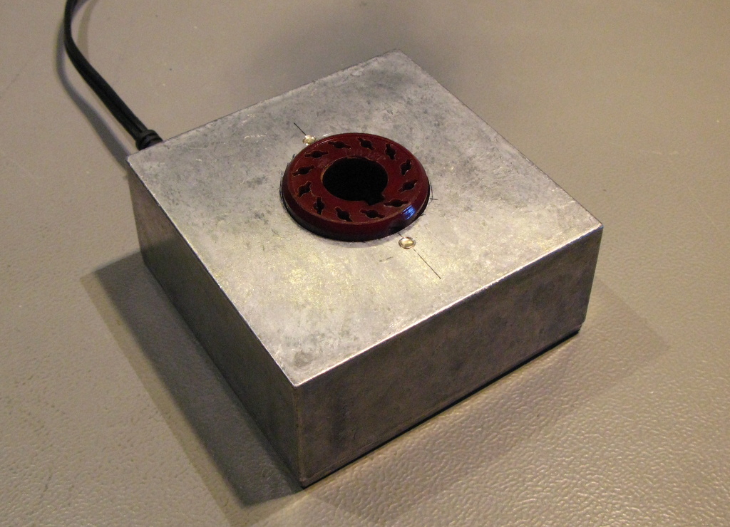

Nog maar eentje dan ... een blokkie ... met 12V in.
Met een paar 555's en nog wat klein grut.
Met als doel? Een buisje demo-en in de vitrine kast.
Voor de kenners:

Op 22 maart 2020 15:28:29 schreef Sine:
Dat is een grappig ding! :)
Turbokeu
Mooie toepassing voor een anders weinig bruikbare nixiebuis Guido!
Dit zijn de 'zusjes' van de, actueel quasi onbetaalbare als je ze nog vindt, grootste Rodan/Okaya CD47/GR414 decimale nixiebuizen (voor de niet-ingewijden: digithoogte is 135mm, buis is 200mm hoog zonder de pinnen!).
Vermits deze grote nixiebuizen indertijd voornamelijk voor weegbruggen toegepast werden vindt je natuurlijk ook bijpassende symboolnixies terug (Kg, t (tarra?)).
Waren er nog andere symbolen beschikbaar Guido?
Met hoeveel anodespanning voedt je deze nixie? (300-350VDC?)

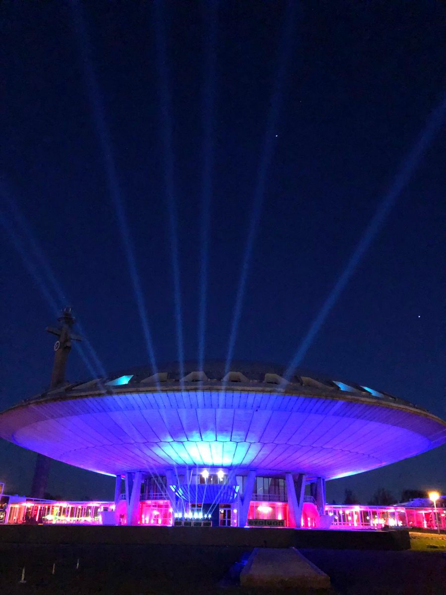

Op 22 maart 2020 17:29:03 schreef Tidak Ada:
Oh ja, da's waar en die waren nóg groter....
Bij de ingang van het Evoluon waren grote nixie's die de bezoekeraantallen telden. Op 0:54 sec https://youtu.be/SWz52-expO8
Overigens vanavond een lichtshow ter ere van de zorgwerkers.
edit hieronder: inderdaad heel mooi en anno 1966 waren zulke telwerken nog een bijzonderheid.

Op 22 maart 2020 16:16:18 schreef Turbokeu:
Helemaal correct, anode spanning is niet veel anders, iets van 170V, alleen met wat meer oomph (20mA)
Andere symbolen .. ik geloof dat er ook een + en - moet bestaan, maar die heb ik nog nooit in het wild gezien.
Deze heb ik ooit voor heel weinig van ebay geplukt en heeft al een zwaar leven achter zichm, de ballon is al aardig donker.

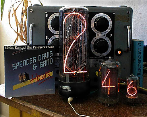

Op 22 maart 2020 16:48:03 schreef Tidak Ada:
Die Rodan's waren toch ontworpen voor de NASDAQ, of was het nu de NYSE?
Inderdaad de B7971 en die zijn flink kleiner dan de cd47. Voor de echte beurzen waren die overigens ook niet bedoeld, maar eerder voor de kleinere kantoortjes.
De grootste is een CD47, de buis daar naast is een z568m, die heeft ongeveer het zelfde formaat als een B7971, een klein verschil dus :)

Op 22 maart 2020 21:08:09 schreef Sine:
Bizar, de datasheet van de CD47/GR414 schrijft een minimum anodespanning van 250VDC voor, ik dacht zelfs dat Dieter Wachter in zijn eerste CD47 nixieklokproject daar nog bovenzat. (300VDC?)
Alhoewel na wat zoeken die minimum 250VDC door Dieter Wachter himself toch ook tegengesproken wordt:
I have made measurements on that tube with the following results:
CD47/GR-411 (used):
Ufiring = 140-145 V
Umaintaining = 142-148V (@ Ik = 25mA)
CD47/GR-414 (NIB and used):
Ufiring = 120-133 V
Umaintaining = 143 - 155V (@ Ik = 25mA)
So what we see:
Both will work on my power supply wich has 160 to 180 V adjustable. If I would use a 250V supply, the losses would increase. So I will go right with 170 Volts.
I can use it for my second and third CD47 clock
Ik heb allang de hoop opgegeven om ooit een CD47/GR414 op de kop te kunnen tikken, zelfs een 'DUD'...

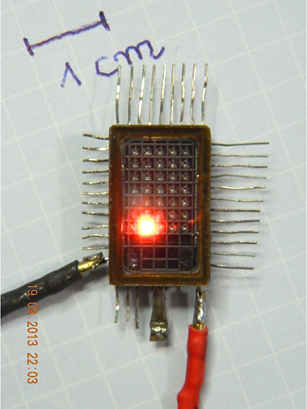

Over zeldzame nixies gesproken, ken jij de ZM1251 van Mullard?
Dat is een 5×7 dotmatrix nixie dsisplay ter grootte van een postzegel in flat-pack behuizing. Links en rechts een dp.
Ik heb er ooit één weten te bemachtigen. Ik wil daar nog eens een werkende opstelling van maken.
Op 23 maart 2020 15:42:37 schreef Tidak Ada:
[bijlage] [bijlage] [bijlage]
Zit ie niet bij je opruim spullen ?
