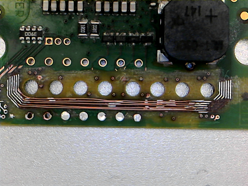

Voor het resetten van BQ20Z65 chips met BE2works had ik de daarbij behorende adapter met CP2112 I2C-bridge aangeschaft.
3 weken lang ging dat (ongeïsoleerd) goed, tot op een zaterdagmorgen het adapterprintje met een van de bus-aansluitingen bovenop de cellen terecht kwam en de BQ20Z65 op de accuprint naar de knoppen ging.
Toen maar een krimpkousje om de adapter gedaan en de bovenkant van het celpakket geïsoleerd. De onderkant? Welnee, die staat op tafel........ dus daar kan niets mee gebeuren.
Na het aansluiten van de header (die in de adapter prikt) op een nieuwe accuprint laat bij het oppakken een van de draadjes los van de print en slingert zich richting ONDERKANT van de cellen. Dat was het einde van de CP2112 chip.
Dat adapterprintje kost een tientje of zo, maar de levering uit Rusland duurde 2 maanden, dus even een nieuwe bestellen zag ik niet zitten.
Maar ach, ik moest toch al bij mouser bestellen en die hadden dat ding en voor 1 euro per chipje of zo wou ik wel pogingen wagen 'm zelf te vervangen (ik kocht er wel 5 zodat het een paar keer kon mislukken)
Vandaag, na pakweg 2,5 maand wachten, EINDELIJK die dingen binnengekregen (het siliciumtekort speelde mij ook parten) en met m'n heteluchtstation aan de gang gegaan. (ter info: op de foto waren enkele pinnen toch niet lekker gesoldeerd, dat heb ik met m'n fijnste Weller-boutje met de hand (en een loep...) en wat pasta alsnog voor elkaar gekregen.
En jawel! Hij doet het weer tot (in ieder geval) het punt dat de software vraagt of ik de CP2112 op de betreffende USB-poort wil gebruiken! Morgen (als ik het niet vergeet) testen met een accuprint...

Ik heb voor de zekerheid alles even met een boutje nagelopen, want er waren er nog een paar die er niet super uitzagen.
Overigens zie ik nu pas dat dit nog niet eens het herstelde printspoor op de achtergrond toont... (de dikke sluiting die ontstond heeft 1 printspoor netjes op doen krullen en daardoor onderbroken).
Een stukje wikkeldraad verhielp ook dat probleem.
Zoals gezegd morgen de echte test

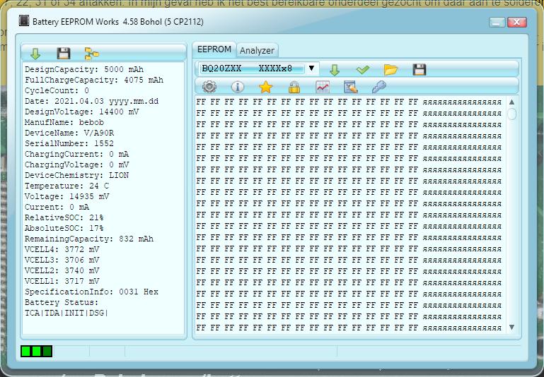

Jawel! Hij doet het écht weer! Accuprint verbonden en uitgelezen met BE2works.

mijn accu's zijn V-lock accu's gebruikt in de video-industrie, die met 8 schroeven en wat verwijderen van 2 stickers volledig te openen zijn en alleen de BQ20Z65 bevatten.
(nou ja... bijna:
Dit is de V90RM variant, waar ik er 3 van heb, naast de V95 variant, waar ik er 2 van heb. Die laatste heeft, als je een lijntje zou trekken links van de KY5133 en tussen de BQ20 en LM1117 door, alleen alles links van dat lijntje, naast de zekering, status-check knop, capaciteitsleds en cel-sensing componenten. Voor de rest is de print leeg.
Beide types kan ik prima uitlezen met BE2works. Of mijn BQ's met wachtwoord beveiligd zijn weet ik niet. Ik heb simpelweg het programma gevolgd dat zei 'Unable to unseal. Make RemainingCapacity = 0 and reset password to default.'
Er zit volgens mij, op zelf commando's inkloppen na, geen manier in om te kijken of het standaard wachtwoord erin zit.
