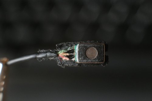

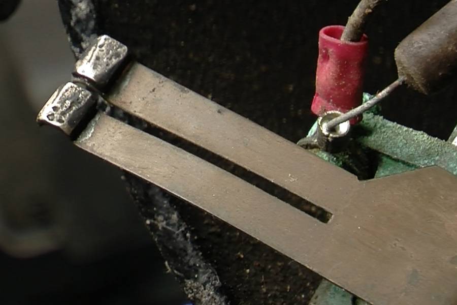

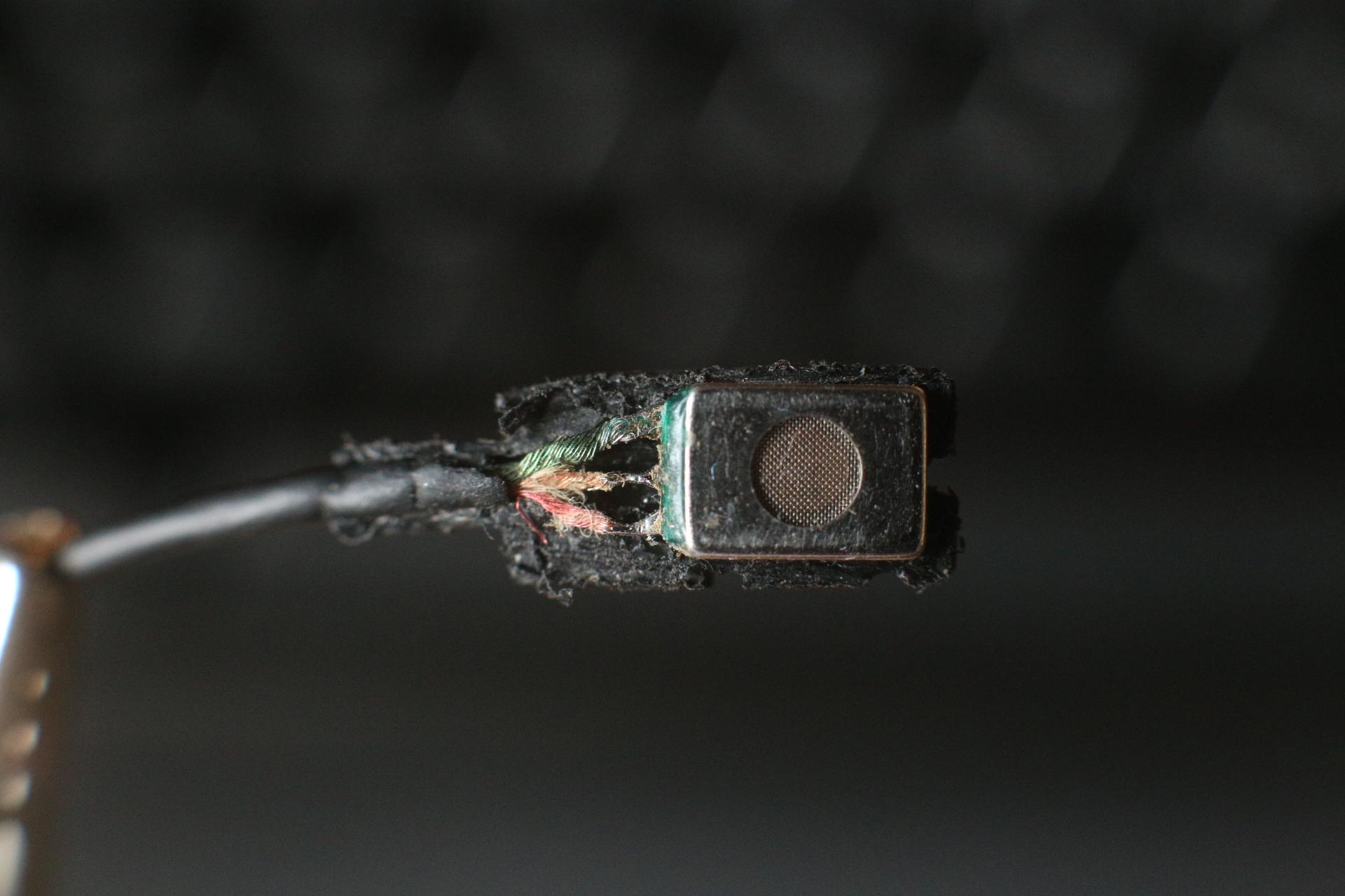

Op m'n werk gaan soms de VT506 dasspeldmicrofoontjes kapot. Als dat verderop ergens in de draad gebeurd halen we dat stuk er uit en solderen de boel weer aan elkaar, met wat krimpkous er omheen gaat dat microfoontje soms nog een paar jaar mee.
Heel soms echter, vermoedelijk door mensen die het snoertje superstrak achter het element opwikkelen gaat het draadje stuk direct achter het element.
Dat is een defect dat wij niet oplossen, omdat het zelfs bij een succesvolle reparatie elektrisch gezien, fysiek nooit meer betrouwbaar wordt, omdat de spuitgiet rubberen behuizing opengesneden moet worden.
(Het hoofd techniek heeft het een keer geprobeerd en bij hem mislukte het).
Toen er dan ook eentje stuk ging op die manier, werd die bij mij op mijn bureau gegooid onder de begeleidende opmerking: "Als je zin hebt in een uitdaging, mij is het nooit gelukt!"
En aangezien die dingen nieuw zo'n 450 euro kosten en een mooi geluid hebben, wilde ik dat wel proberen...
Ik heb nu gratis een heel goed dasspeldmicrofoontje, want het lukte om de boel te repareren, en met wat lijmpistoollijm en later een stukje messing aan de soldeerbout heb ik de behuizing weer vastgemaakt.
Even voor de duidelijkheid: dat elementje is ongeveer 6mm bij 4mm groot
(Het draad kwam van een ander microfoontje dat stuk was en op de lijst voor reparatie stond, en de vuilnisbak in ging vanwege een verhuizing naar een nieuwe locatie, daar heb ik het weer uitgevist

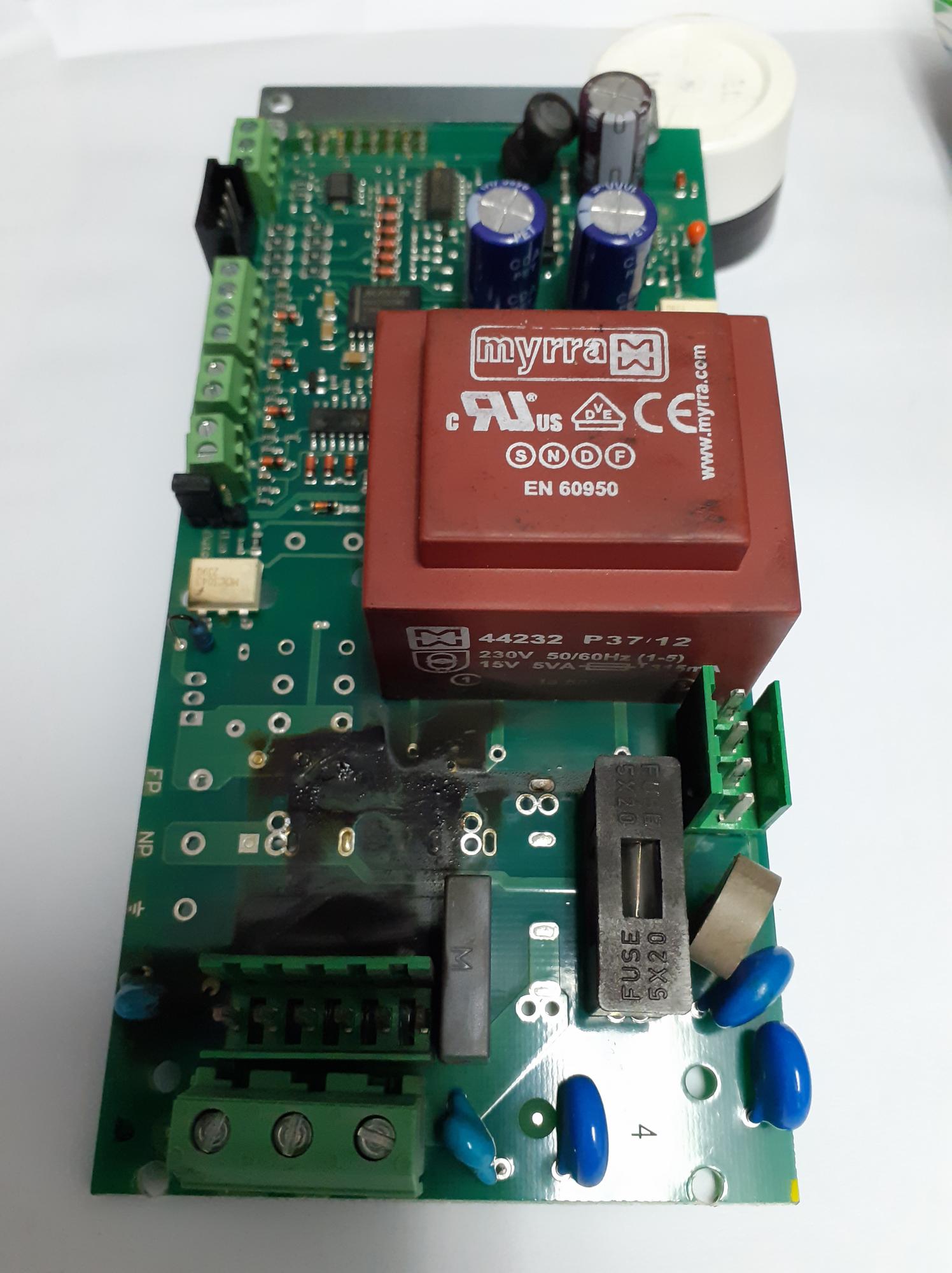

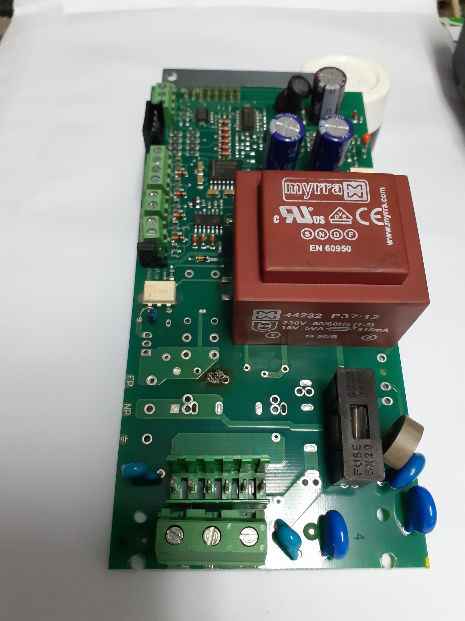

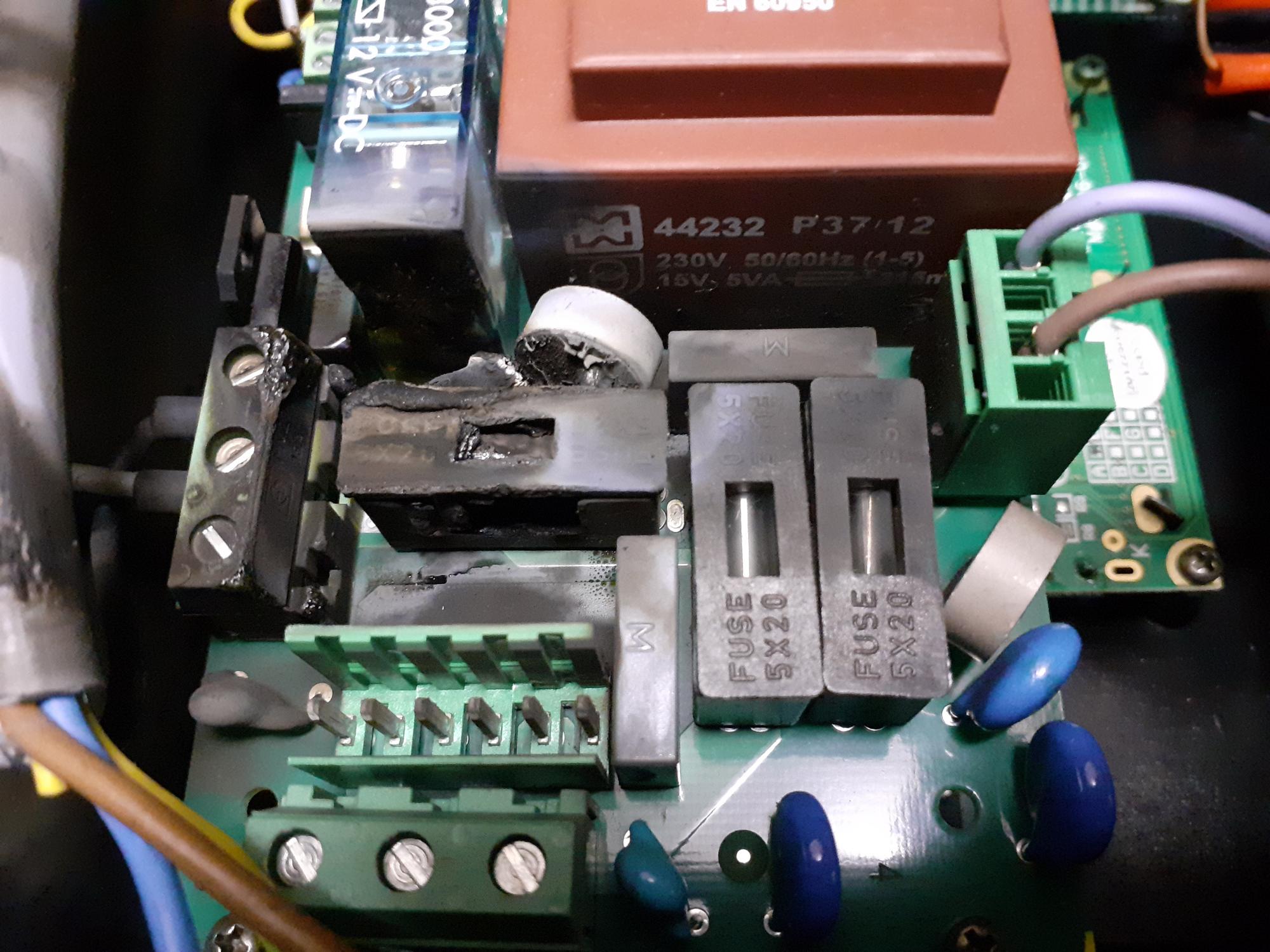

Deze had ik nog niet gepost zag ik: Een gevalletje 400V op een 230V printje, is al ruim een jaar geleden, niet zo heel spannend:
De "schade":
Na verwijderen "defecte/zwarte" componenten:
Schoonmaak print (voor het wegfrasen verbrand stukje epoxy):
Na vervanging defecte/gesmolten onderdelen:
De PTC's waren nog heel en heb ik schoongemaakt, ik kon ze ook niet zo snel ergens bestellen.
Ik dacht dat de trafo ook sluiting had maar had die nog niet verwijderd en meteen meebesteld. Achteraf bleek een van de blauwe C-tjes tranzorbs in de rechter onderhoek dus nog een sluiting te hebben, het spoor liep onder de trafo door.

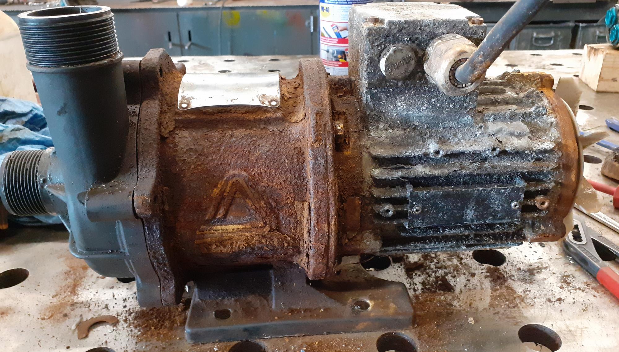

henri62

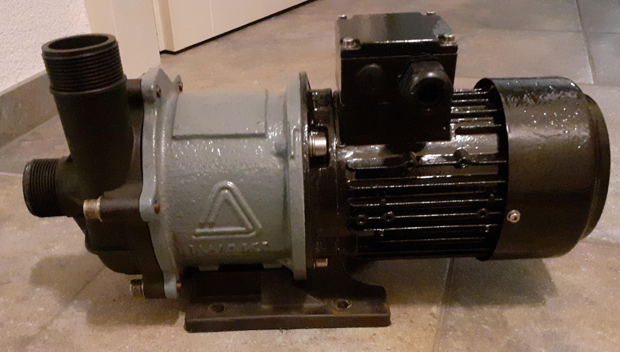

Nog een opknappertje van een brandschade en een jaar liggen:
Na schuren, gronden, verven, lagers vervangen, rvs bouten erin etc:
In dit geval zeer de moeite waard omdat dit een magneetpomp is en die zijn peperduur (>1500 euro)
Het grijze deel is gezandstraald en opgespoten door een 3-departij, die roest kreeg ik er met chemicaliën niet meer af.
De rest is noest hand/schuurwerk.
Die witte puntjes op de kap is spiegeling van de foto, is echt volledig zwart.
Het motor type plaatje moet ik nog opzoeken is even onvindbaar maar wel weer compleet leesbaar.

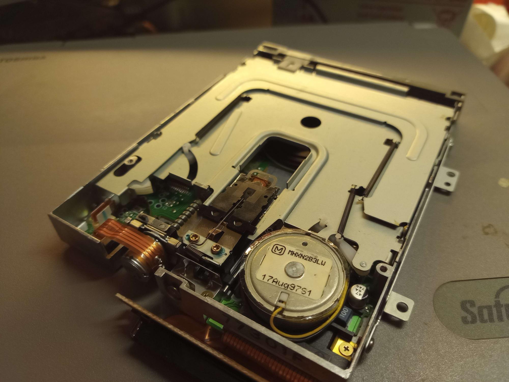

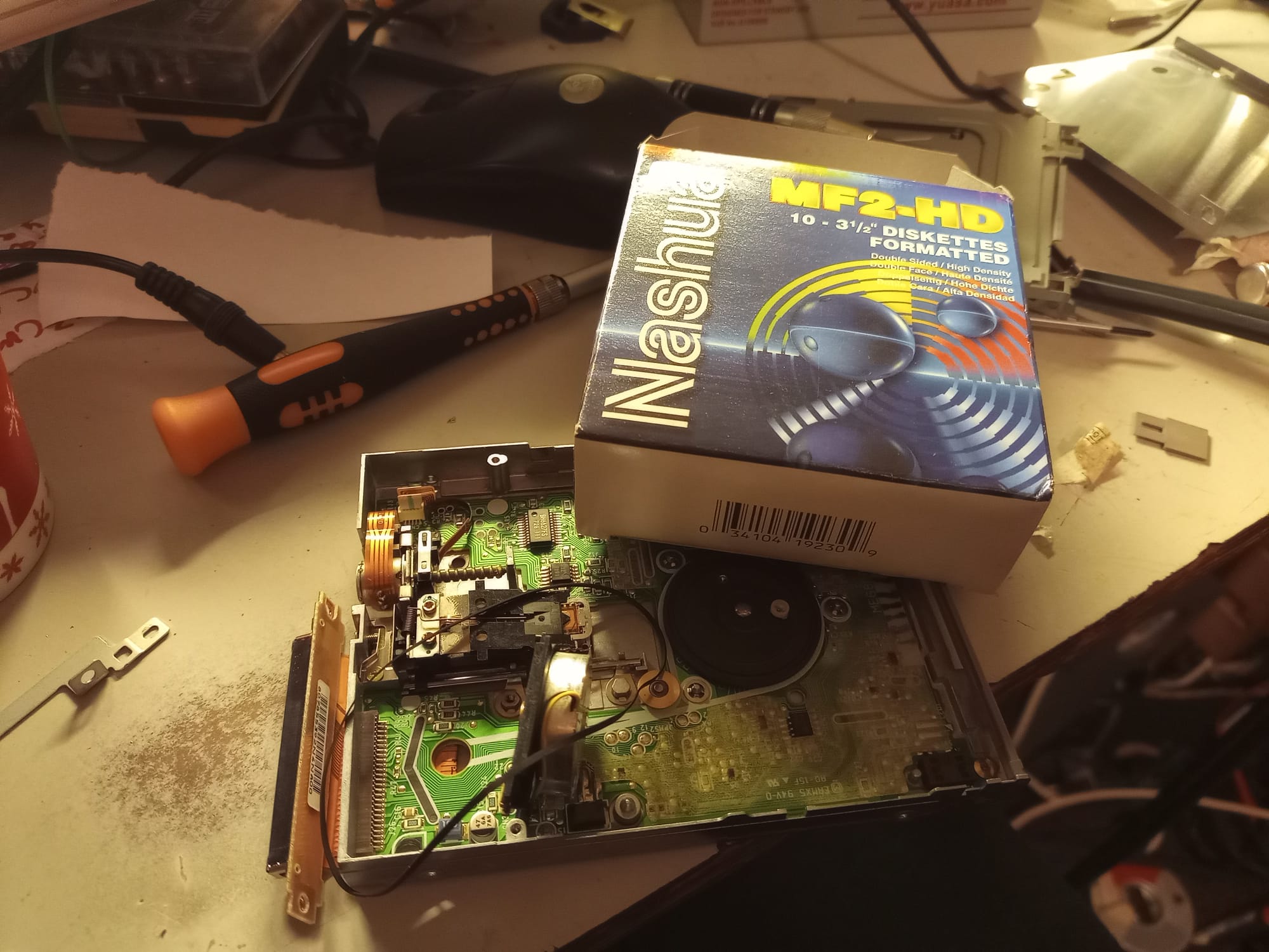

Ik ben een Toshiba Sattelite 490xcdt (pentium 2, 1998) aan het installeren. Altans, dat probeerde ik. Bij het inschakelen met een opstartdiskette een snel motorgeloei...
Snaartje slap.
Andere identieke drive... identiek probleem
Open schroeven. Precies juiste schroevendraaier - alsnog schroef dolgedraaid, zat muurvast.
Met kniptangetje beetje bij beetje het schroefkopje weggeknipt, halverwege kwam ie alsnog los. Dremel wilde ik niet pakken, teveel kans op kapotgetrilde fijnmechanische onderdelen en metaalstof in de drive.
Tsja, hoe haal ik deze nu weer uit elkaar zonder de flinterdunne plaatstalen plaatjes, haakjes en andere frutsels te beschadigen... Motortje is zichtbaar en is te verwijderen, maar het snaarwiel is weer onbereikbaar.
3.5” drive of wat antiekers?
Volgens mij heb ik die nog wel ergens. Mogelijk met hetzelfde probleem natuurlijk… maar op zijn minst heb je dan meer pogingen. Mail maar als ik er 1 of 2 (of 3 mocht ik er 3 hebben) aan een postbeambte moet meegeven.
Op 31 december 2023 17:35:23 schreef Ledlover:
Ik volg de methode: "Alle schroeven die ik zie draai ik los (en dan schudden)"
Ik zie rechtsonder bij de motor een goudkleurige schroef en misschien zit daar in de buurt aan de buitenkant nog meer schroeven.
Het hele diskette-inslikmechanisme bleek in één geheel er uit te tillen te zijn, na het verwijderen van de plastic kapjes.
het motortje moest echter los voordat ik het snaartje er op/af kon doen. Een van de twee schroefjes ging prima, de ander zat dusdanig vast dat zelfs met een perfect passende bit ik 'm er niet uit kon draaien. Dat zijn die goudkleurige schroefjes, die had ik al gezien.
Gelukkig kon ik 'm vanaf de achterkant uitboren. Beetje eng met allemaal metaalstofjes maar het viel nog mee. Nu eens kijken of ik de juiste snaar heb liggen, en 3 nieuwe schroefjes om de kapotgemaakte schroefjes te vervangen.
Het is dus niet zo'n heel oud beestje, ik heb er 2 en ze horen allebei bij Toshiba Sattelite Pro laptops uit 1996...1998.
Ik heb een setje goedkope horloge schroevendraaiers (niet m'n dure Wera's dus) die ik gebruik als 'schrikker': schroevendraaier in de sleuf/kruiskop plaatsen en dan even een flinke tik uitdelen om de boel te laten schrikken.
Vaak krijg je ze dan met een goed passende schroevendraaier een stuk makkelijker los.

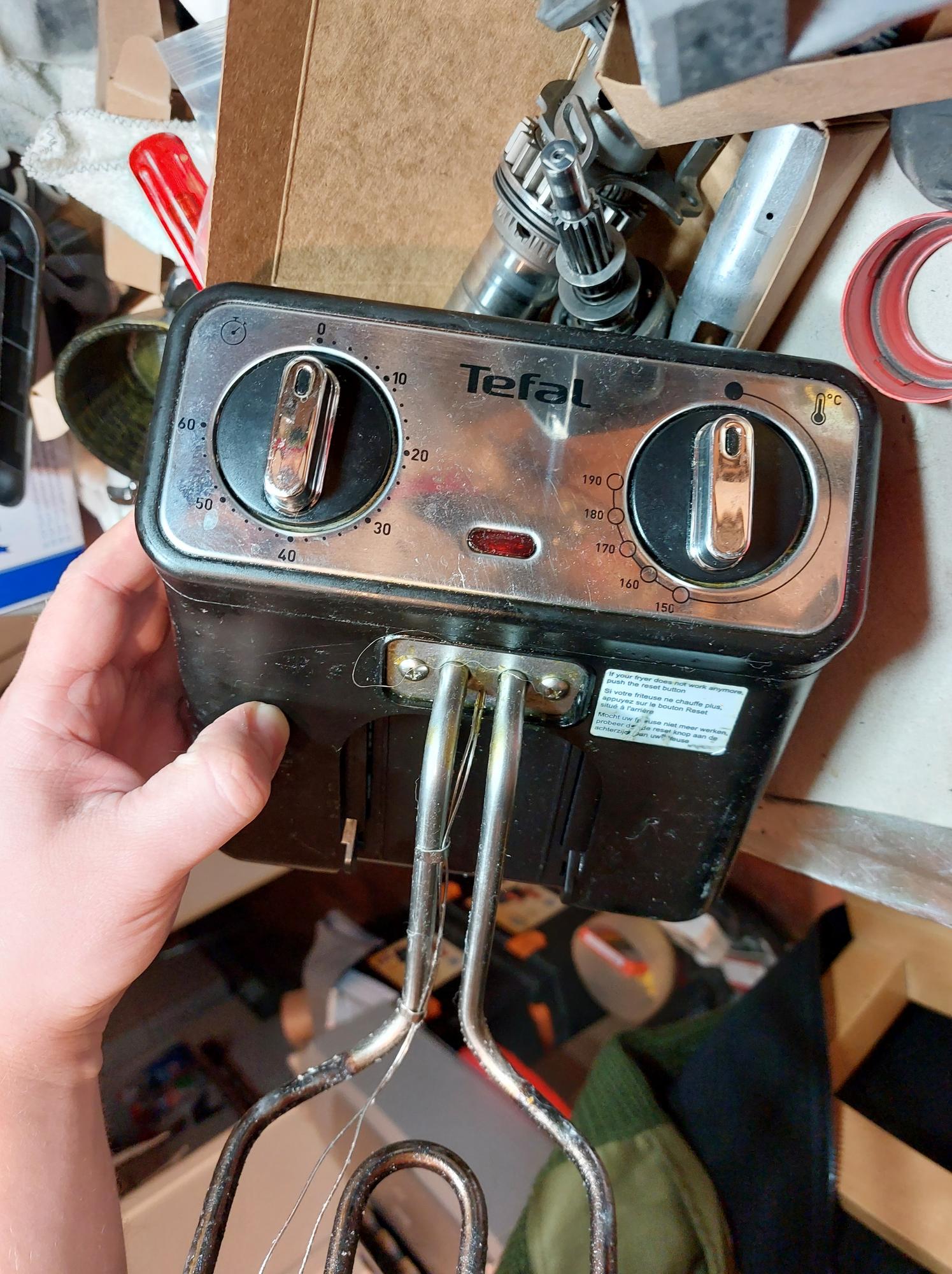

Ik woon aan een doorgaande weg en knutsel graag in m'n schuifpui/tuin.
Van de zomer liep er iemand langs en vroeg of ik naar z'n frituurpan kon kijken. Hoewel niet mijn "richting", die dingen zijn zo simpel.. sure.
Uiteindelijk vrij weinig elektronica geworden..

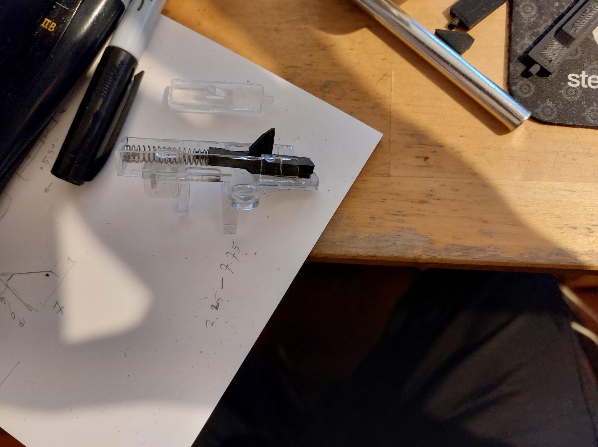

Het ding heeft een gewone thermostaat, een veiligheidsthermostaat én detectie of het ding in de pan hangt.
Het wekkertje dat erop zit heeft overigens contacten die niet aangesloten zijn, zou je dus zo kunnen gebruiken tegen het vergeten uit te zetten.
Het probleem zat in de pandetectie, het piefje was afgebroken.

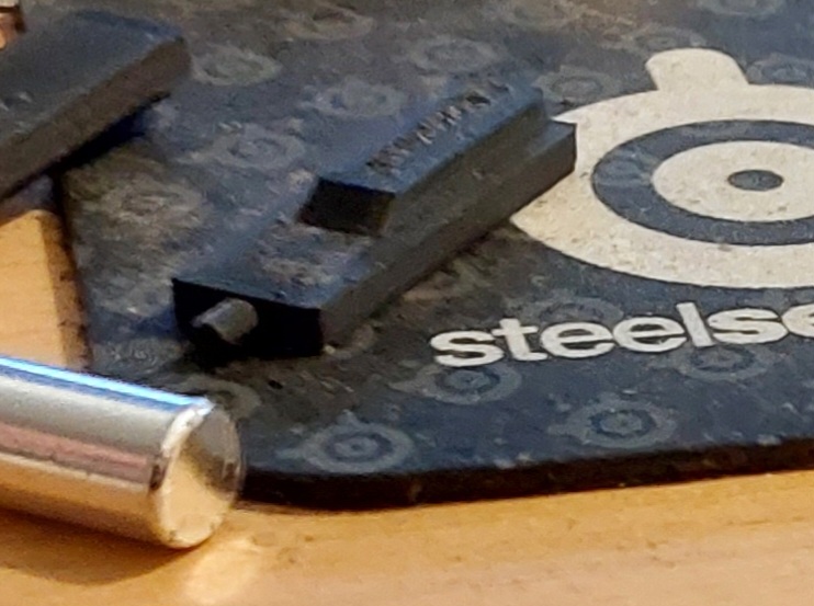

Detectie ging via een microswitch op een houdertje, het enige makkelijk te demonteren onderdeel, maar niet los te verkrijgen.
Ik wilde er niet teveel tijd aan besteden, dus even meten, in cad software uittekenen, printen, even pas maken et voila.
Gezien ik de bak niet had maar wat aannames gedaan van hoe het piefje eruit zou moeten zien. Blijkbaar goed gedaan, de pan werkt weer.
Zou het ding een wat lastigere vorm hebben gehad dan zou ik er geen tijd ingestoken hebben, maar vond het een leuke uitdaging en mocht het ding breken dan is er niets aan de hand. Het is een koele plek dus voor smelten ben ik niet bang, daarnaast heb ik een speciaal soort ABS gebruikt.

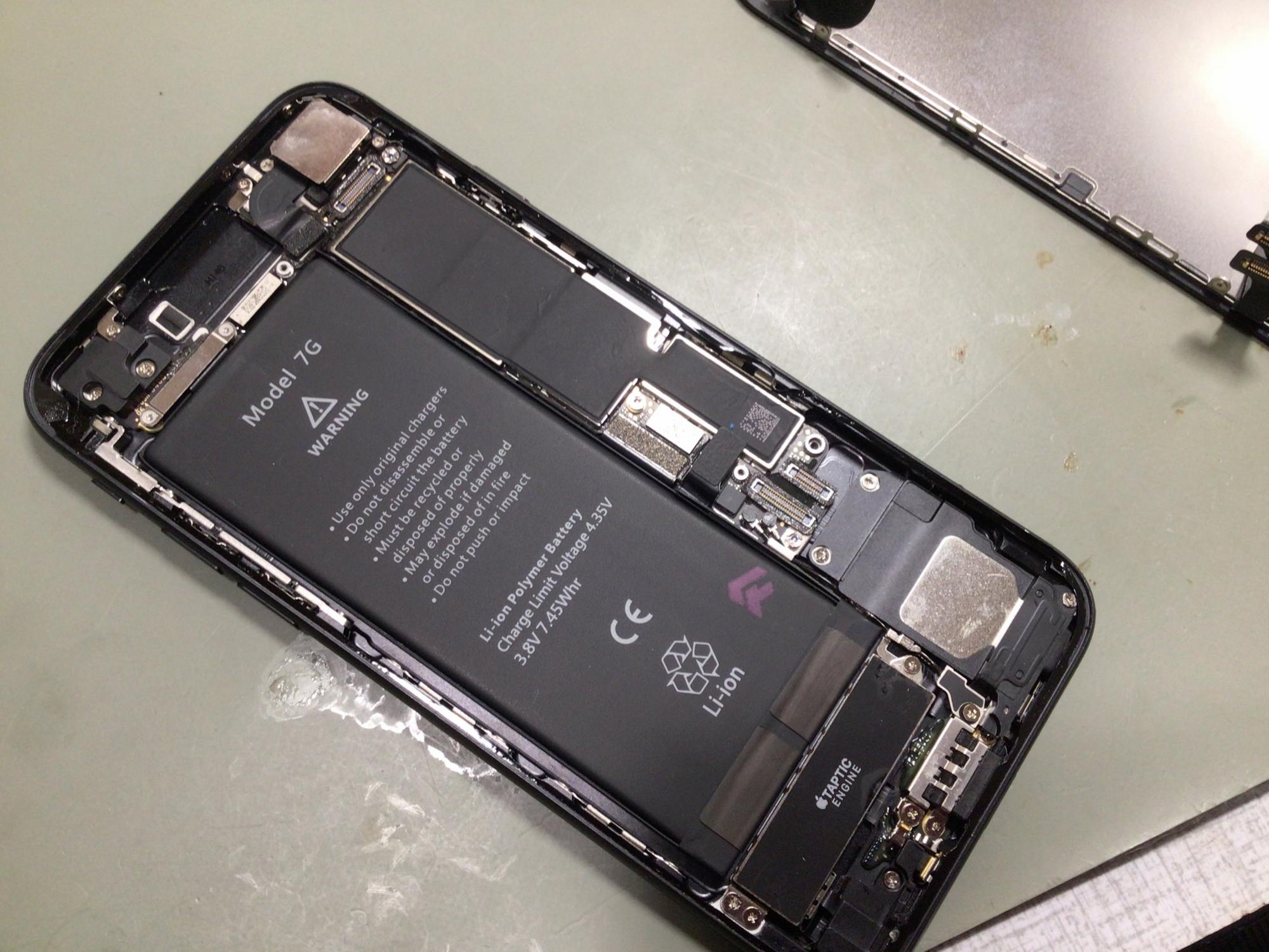

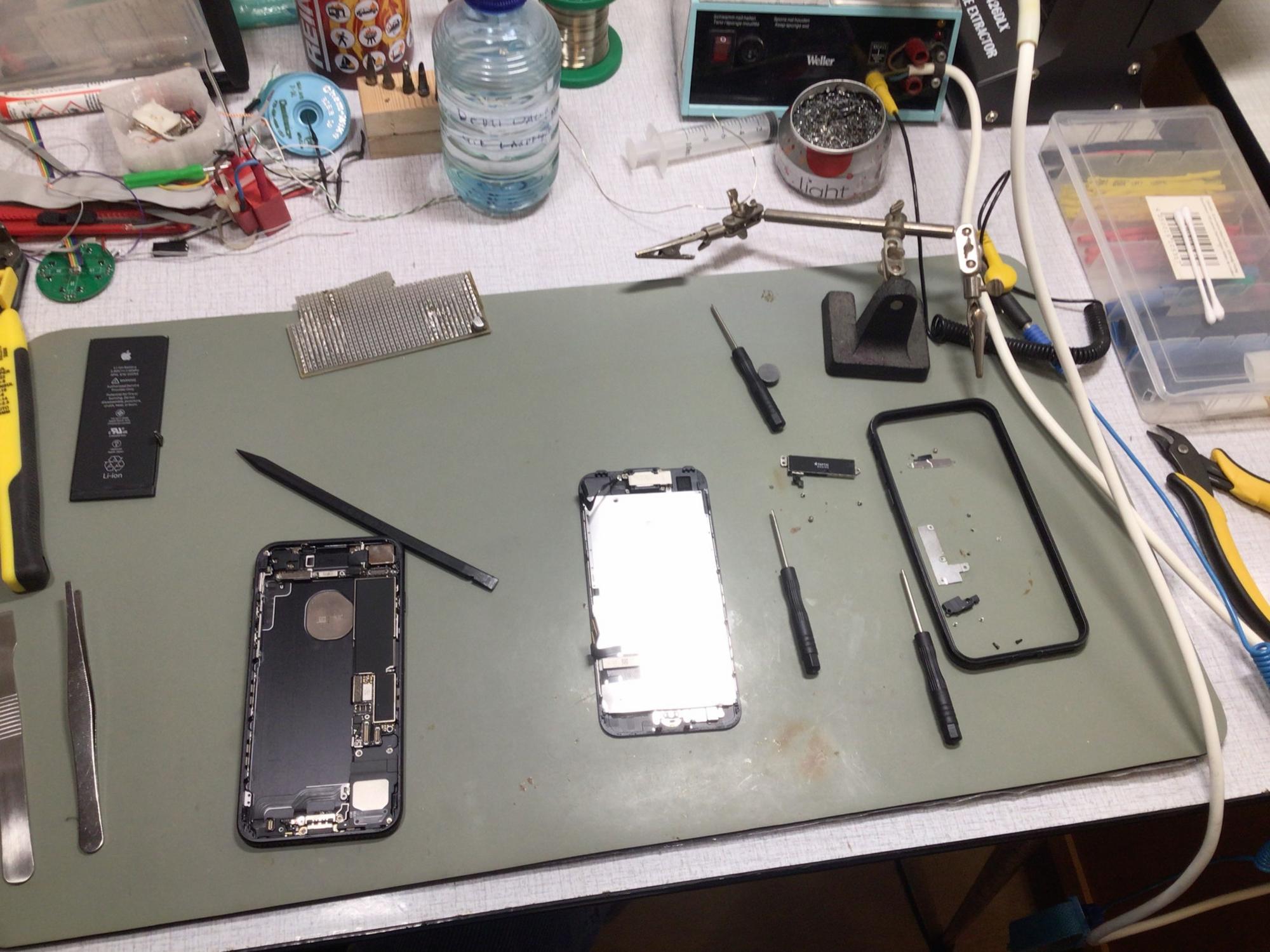

Door de 3G sunset en de wens toch te kunnen bellen als er ergens een trein oepst ofzo, moest ik een iets modernere telefoon.
Dus ik heb een tweedehands iPhone 7 met slechte accu (stond al in advertentie
) gekocht en die voorzien van een nieuwe accu:
(Bij mijn iPhone 4S had ik ook al de accu vervangen. Voor een 7 is wat meer gereedschap nodig, maar het is verder niet moeilijker.)

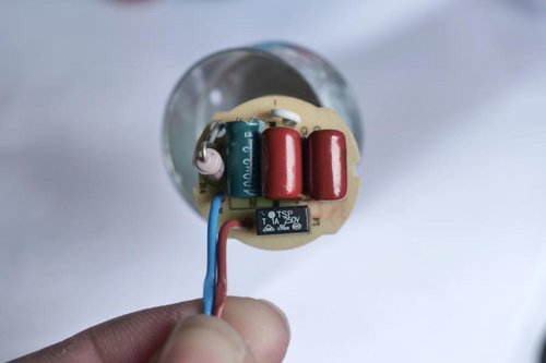

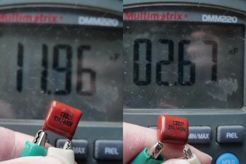

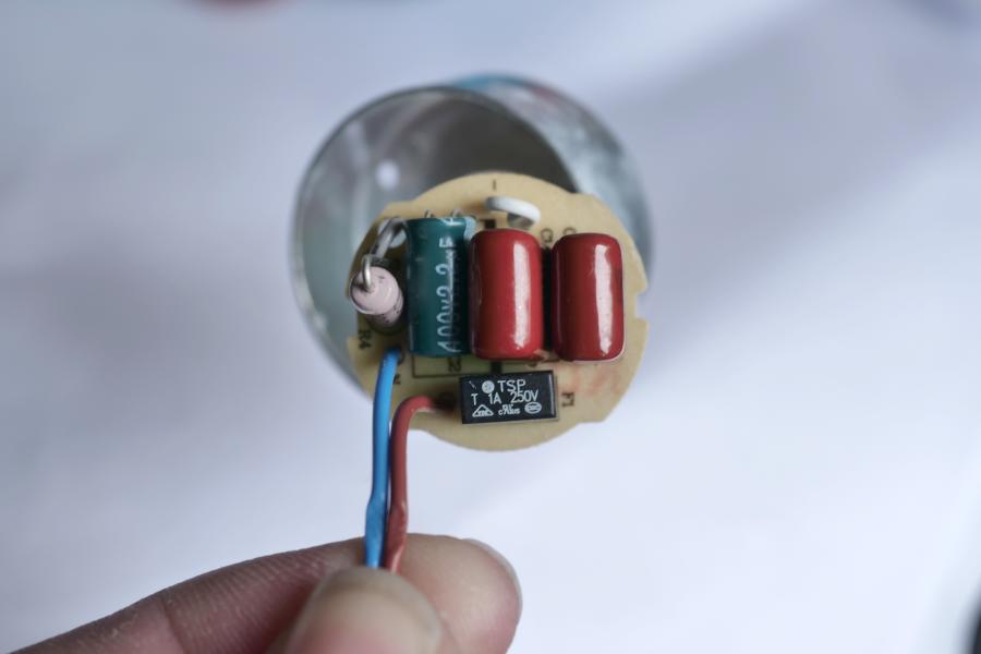

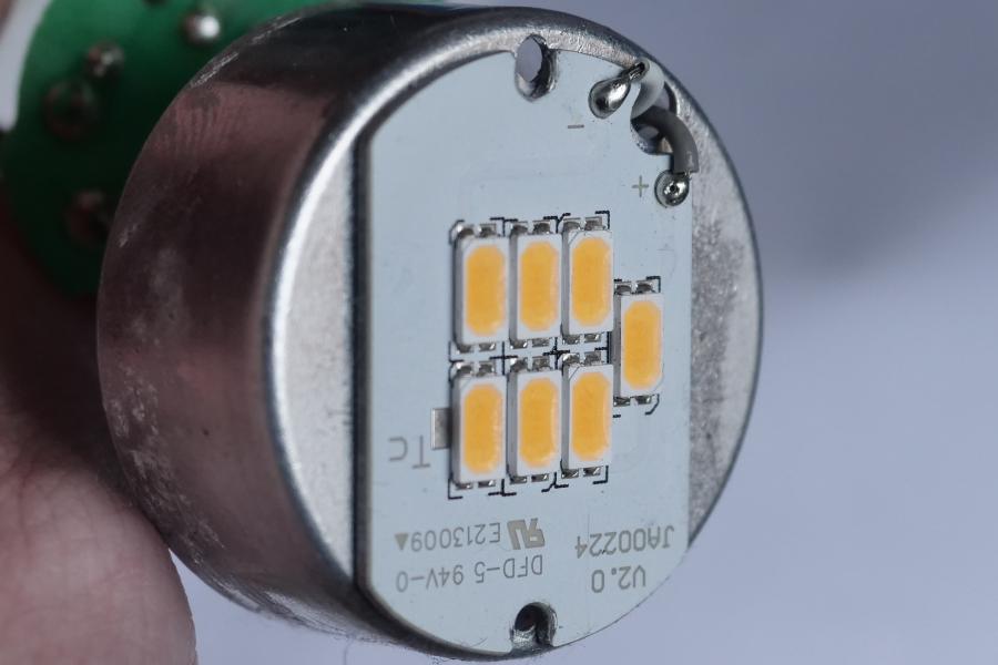

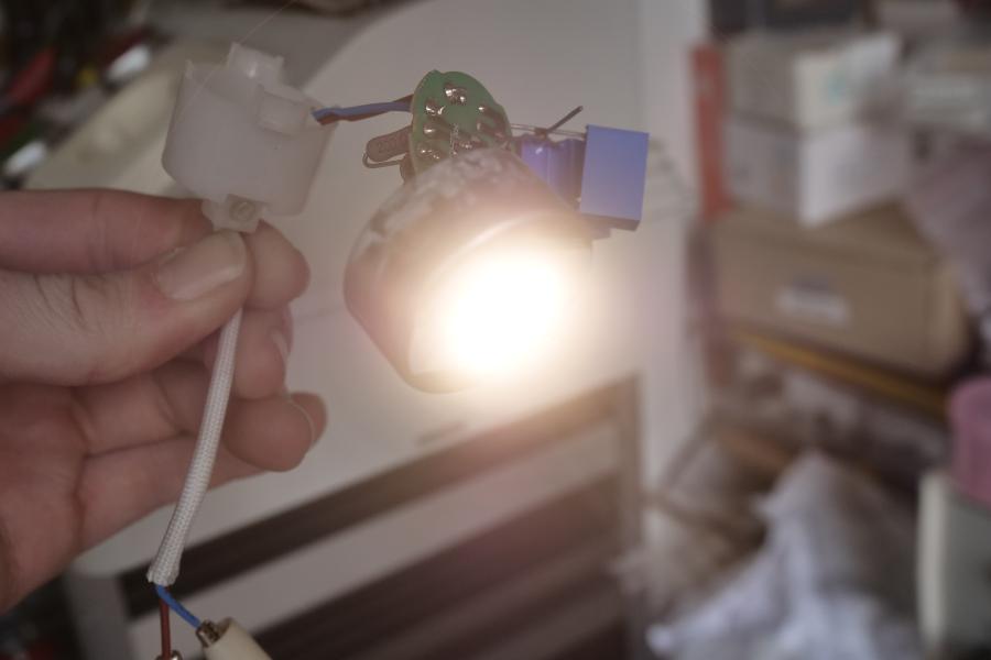

Een paar dagen terug begon het LED-lampje bij het bed van m'n moeder ineens raar te doen: er kwam veel minder licht uit dan voorheen en hoewel het oorspronkelijk wel erg fel was, was dit weer de andere kant op. Ik kon in ieder geval zonder problemen een foto maken van de LEDs om te zien of een van de chips in de multi-chip LEDs stuk was, maar die waren duidelijk allemaal heel.
M'n pa was wat verbaasd, want zijn lampje, exact hetzelfde type, was nog in orde. Maar m'n moeder leest vaak nog een half uurtje voor ze gaat slapen en gebruikt het lampje daardoor een stuk langer en vaker dan m'n vader. Toch een niet zo'n beste score: ik denk dat het lampje hooguit 4000 uur op de teller heeft.
Openen maar. Dat bleek gelukkig vrijwel zonder schade te kunnen. Eenmaal 'binnen' was het toch echt wel heel mooi gemaakt. Het printje met LEDs zit met 2 schroefjes niet alleen aan een aluminium koelblok vast, maar houdt ook het aluminium koelblok vast aan een plastic houder die in het aluminium valt en met wat koelpasta weer contact maakt met de buitenkant van het lampje.
Als je de schroefjes losdraait kun je alles uitnemen en zijn de draden in de plastic houder zelfs van een nette trekontlasting met dwarsschroef voorzien.
En het printje met nette piekstroom-begrenzende weerstand (200 Ohm even uit m'n hoofd), echte printzekering van 1 Ampère, ontlaadweerstanden voor de condensatoren en gewoon in z'n geheel net opgebouwd en goed gesoldeerd.
De twee condensatoren leken mij de eerste verdachte, want omdat het licht niet hevig knipperde maar veel zwakker was gaan branden, ging ik er van uit dat de (bijna onontkoombare) Aishi elco goed zou zijn.
De condensatoren, 330 nF 400VDC (toch? ik vergeet nog wel eens of dat de AC of DC-waarde is) zijn echt gaar met 11 nF en 2,6 nF...
Even knutselen met 3 exemplaren van 220 nF parallel en jawel, het licht is terug op normale sterkte.

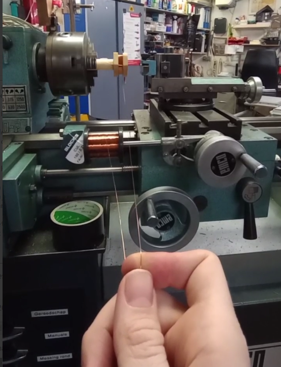

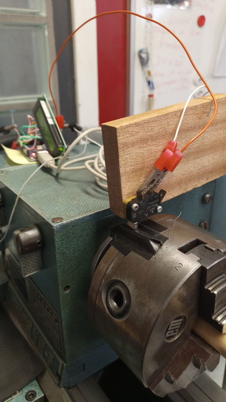

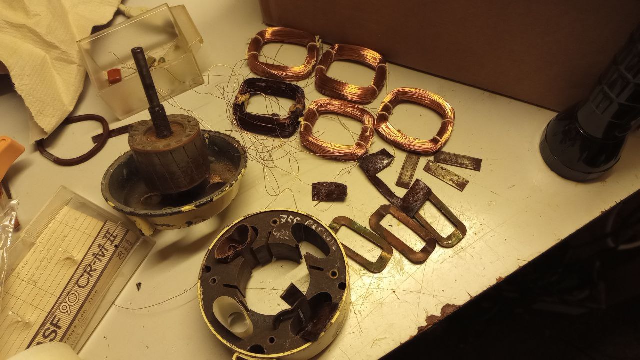

Half jaar geleden aan dat ventilatortje begonnen. Toen even een tijd er niet naar omgekeken.
Inmiddels een set nieuwe spoelen gewikkeld. Van hout een klosje gemaakt met verwijderbare flens zodat ik de spoel er als geheel van af kon duwen.
Vervolgens op m'n werk een nokje op de klauwplaat van de draaibank geplakt die een microswitch indrukt, en een arduino met een tellerprogrammaatje houdt het aantal omwentelingen voor me bij.
En dan 4x 750 seconde wachten. Ik moest met de hand de spanning op de draad houden, en ik durfde niet naar een hoger toerental (120 was de volgende keuze) te gaan uit vrees dat de draad in m'n vinger ging snijden, of dat de draad zou knappen als de wrijving om de een of andere manier even toenam (klamme vingers, onregelmatigheden in de draad enzovoorts).
Ik was er maar even bij gaan zitten.
Na het wikkelen de flens er af, en dan voorzichtig de spoel als geheel er af duwen. Ik had er eerst teflontape om gewikkeld, maar dat bleek een kauwgomachtige rommel te worden. Een gladde, paarse schilderstape bleek veel beter (maar nog steeds niet écht makkelijk) te werken. Maar het lukte nog wel.
Als het goed is passen ze. Eentje ziet er iets te los/groot uit, maar ik denk dat ik 'm wel in de juiste vorm kan buigen.
Enige wat ik nog steeds moet uitvogelen is de correcte oriëntatie van de spoelen. Ik denk dat ik even ga testen met een paar dikke koperen windingen die ik er op leg, voor een test op laagspanning.
Dan kan ik als alles correct werkt, de nieuwe spoelen er in diezelfde richting in 'proppen'.

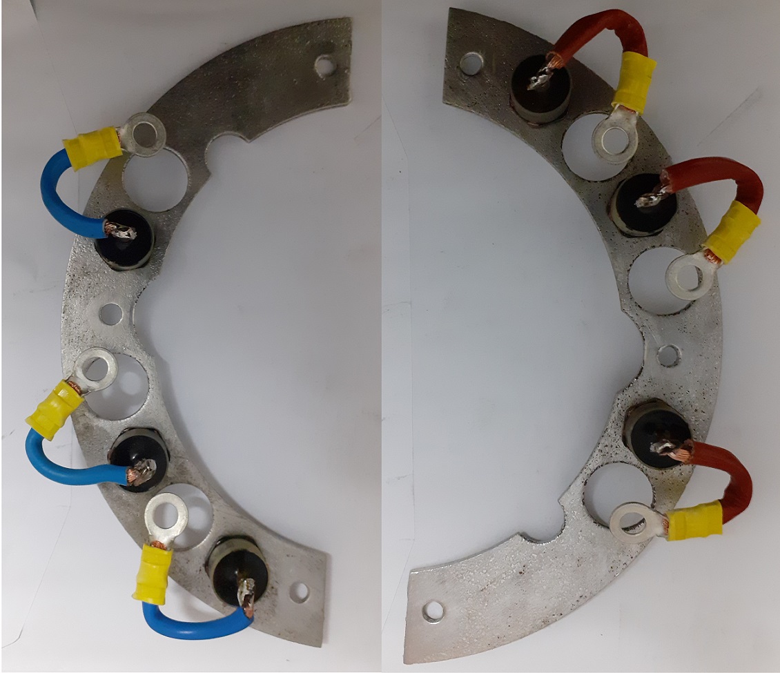

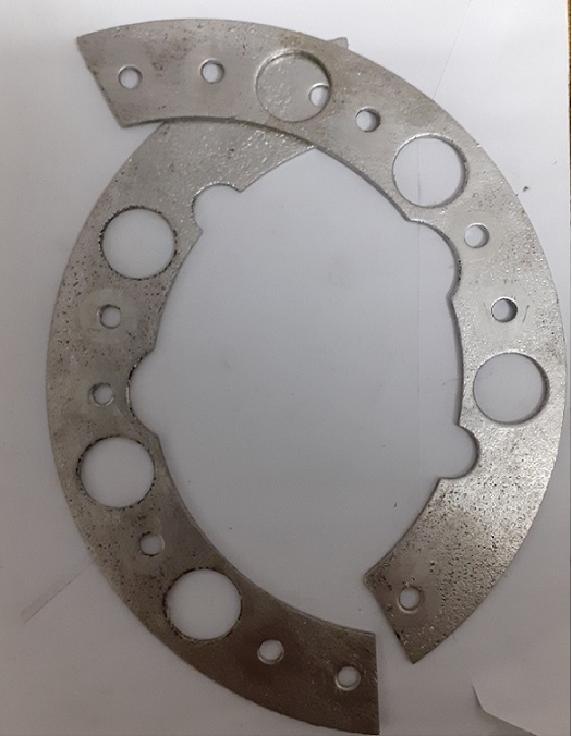

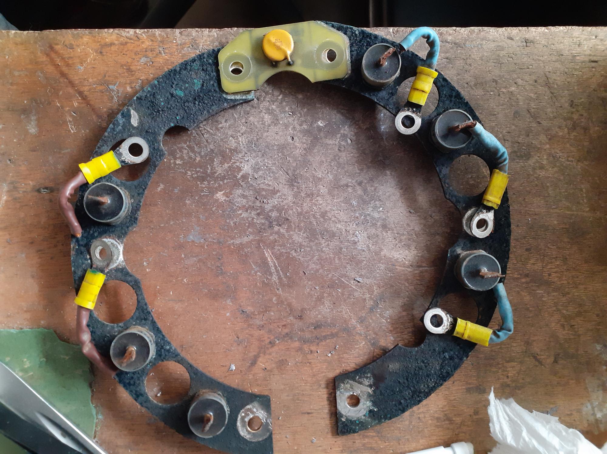

Weer eens een raar geval gehad een paar weken geleden, een SDMO generator van 275 kVA die het niet meer deed. Na starten van de dieselmotor gaat die een undervoltage en stopte die na ca 10 sec. Nada/zowat niks geen spanning uit het generator blok.
Eerste poging was om te kijken of het remanent veld weg was, had al effe stil gestaan. Na het veld van spanning te voorzien met een accu had ik spanning op de set, maar veel te hoog (430-440V). Klopt ook, want in de handleiding van de AVR stond ook dat de no-load spanning ca 8V is.
Maar na het verwijderen van de accu leverde de set dus niks geen spanning meer op (motor stopt op undervoltage). => AVR dus defect want die kreeg wel netjes de veldspanning. Dus nieuwe geregeld (GJ_ nog bedankt hiervoor, voor de bestelling bij Nidec).
Nieuwe AVR erin een dag later. Helaas nog geen echt resultaat de spanning kwam wel wat op maar viel in elkaar.
Nogmaals de accu truuk: Wel spanning, maar nu aanzienlijk lager, nog "maar" 400V). Raar.
Dan de generator maar uit elkaar waar de hulpgenerator in zit, kun je voor geen meter bij zonder de hele boel te slopen (gaan we niet doen dus). Dan maar met een las-spiegel de boel bekeken en er toch uit kunnen halen. Wat bleek zo ongeveer alle draden van diodes uit de roterende gelijkricht brug waren weggerot, hier de foto na het eruit schroeven van het spul, de draden aan de diodes vielen er gewoon af:
De draadjes heb ik er even opgelegd voor de foto zodat ik wist wat/waar zat.
henri62

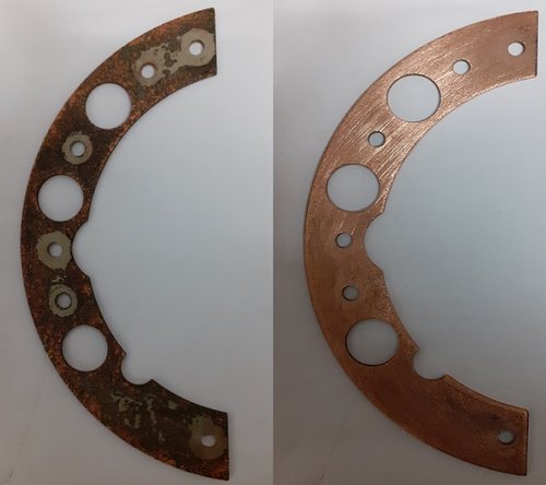

Lukt niet op meer dan 1 foto te posten, dus hier maar verder.
Boel uit elkaar gehaald en de koperen platen (die origineel vertind zijn) in een azijnzuur blad gegooid voor een nachtje, wat schuurwerk en opnieuw vertind in mijn tin-bad:

henri62
Na nieuwe draden (6 mm2) aan de diodes (in dezelfde kleur) gemaakt te hebben (gaatjes er in geboord). Hier uiteindelijk het resultaat:
Spul er met moeite weer terug in kunnen krijgen, getest en voila de boel werkt weer. Ook met een forse load op de generator.
Zo zie je maar weer: "2-nd law of Henri: Ellende komt nooit alleen.", zie mijn signature.
