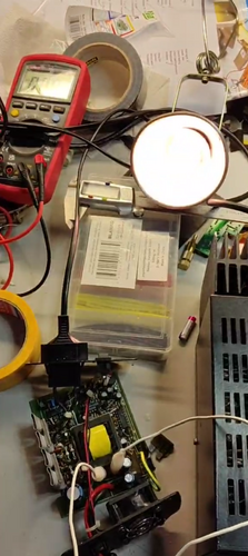

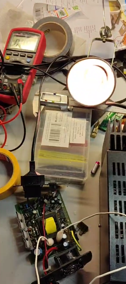

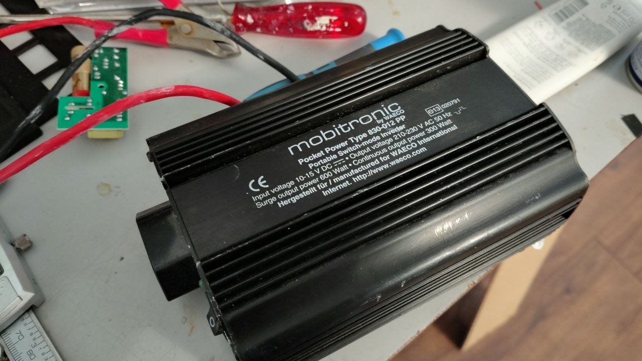

Ik was bij de Hornbach en dan kijk ik altijd even in de bak met ouwe elektronica. Er lag een 300 (600 piek) modified sine inverter.
Met accuklemmen.
Aangesloten op stroombegrensde voeding - helemaal dood.

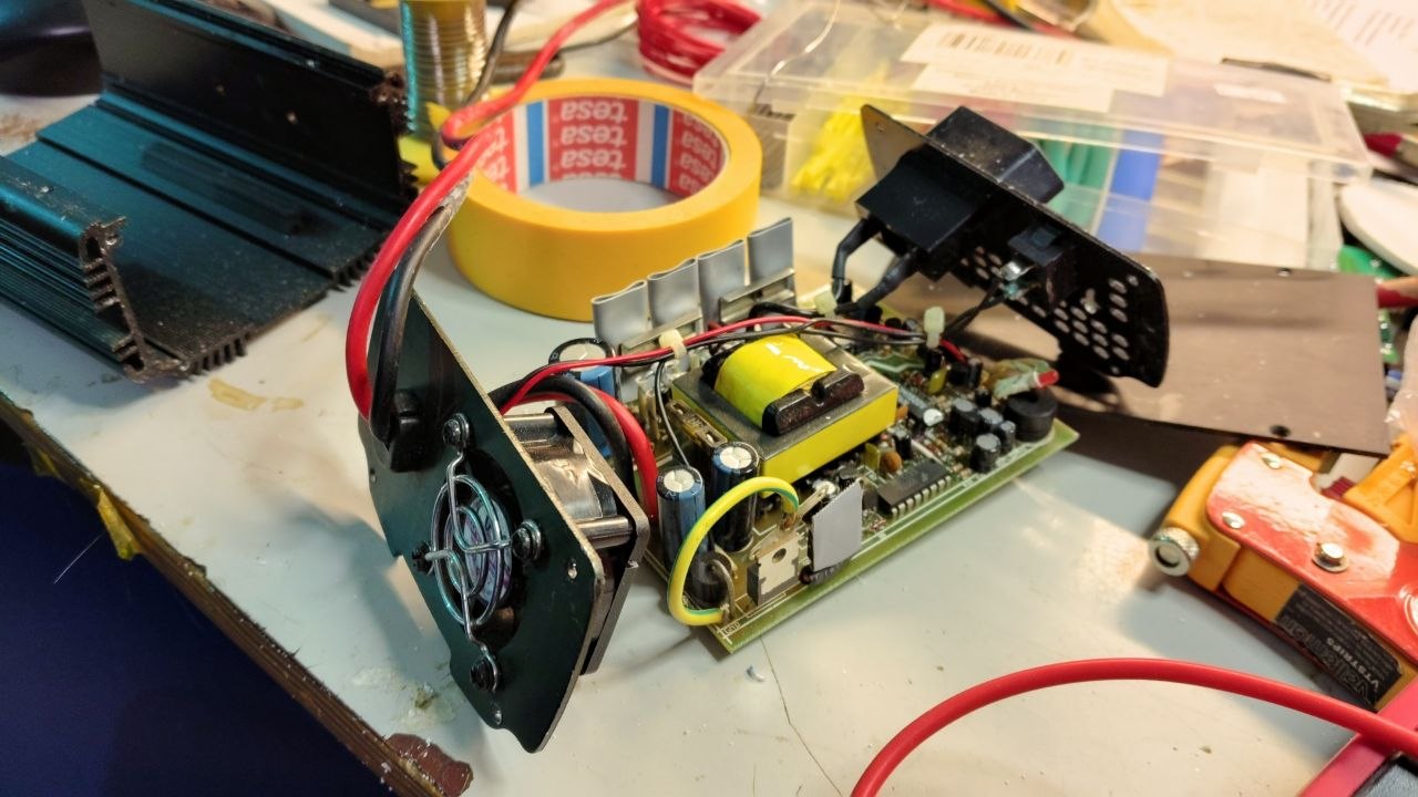

Nouja, accuklemmen, dood... Dat ruikt naar omgepoold. Opengeschroefd en een 40a zekering en een dikke diode zijn zichtbaar vlakbij de 12v ingang.
Zekering overbrugd, eerste test onbelast op labvoeding werkt prima! Dan even een 40w gloeilamp gepakt en...
Ding doet het gewoon.
Tsja, en dat gooit men dan gewoon weg. Waeco is niet eens een cheapo merk, het binnenwerk van de omvormer ziet er keurig uit. Ik heb er ook niet direct een doel voor maar weggooien staat me tegen.
