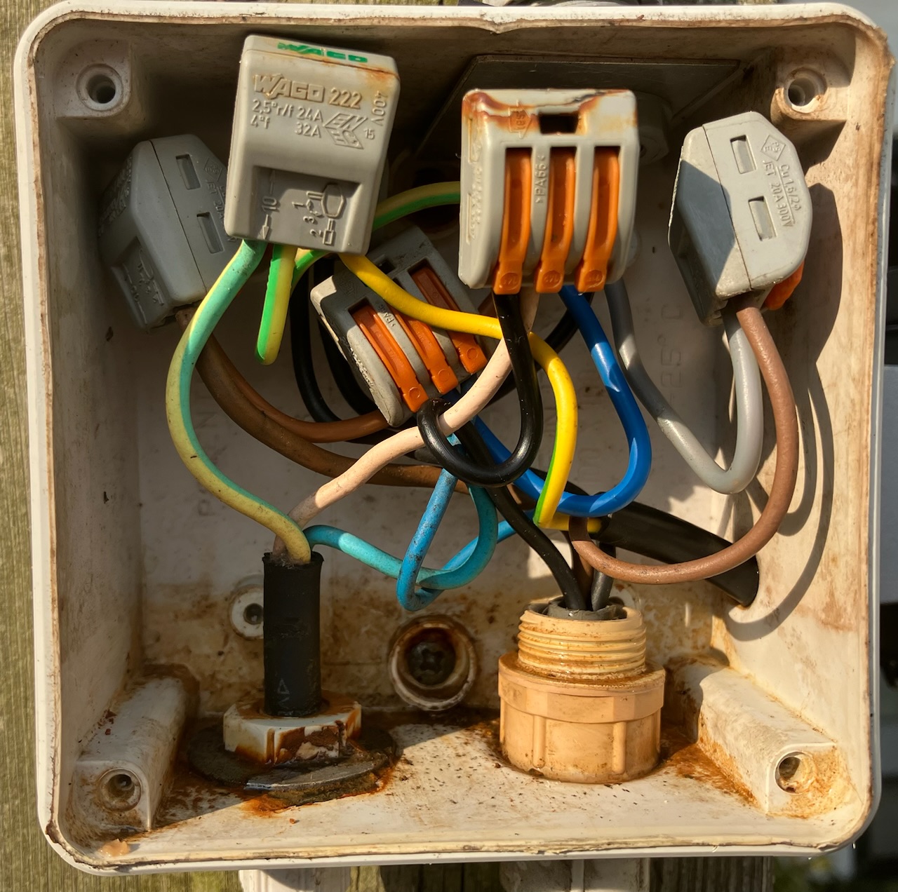

IP65 is ook niet meer wat het belooft…..
Ik ontdekte dit, nadat een 10mA Aardlek was getript en na poging tot reset de 10A zekering er uit trok:
Bij openen van de kabeldoos kwam er een golf water uit!
die lasdoos was ooit ip65 ja, maar wat daar aan gebeund is, maakt die ip65 rating waardeloos. bevestigings schroeven niet afgedicht, wartel met plaatjes eromheen, kabels zonder wartel enz..
wegkiepen dat vergiet en een nieuwe monteren..

Hoeben
Blijkbaar was de onderste helft nog wel IP65.
Wel opvallend dat alles wat bloot ligt helemaal bovenin zit. Misschien heeft iemand anders hem ook al eens open gehad en het zwembadprobleem zo opgelost.
Tegen de muur kan het zelfs beter niet helemaal dicht zijn. Met een gaatje aan de onderkant kan eventueel (condens) water er weer uit.

Doosje zit er al zo'n 15+ jaar en ik heb er nooit last mee gehad.
Wel is het kunststof krom getrokken. Daar zoek ik dus het probleem, in combinatie met luchtdruk verschillen.
In het verleden heb ik er meermaals aan gewerkt om vranderingen in de bedrading aan te brengn. Nooit wen druppel water aangtroffen!
Afdichtingn van systemen heb ik in werkzaam leven veel gemaakt. Ook daar geen problemen (o.a. een duiklamp gemaakt van een stuk 150mm koperen waterleidingbuis).
Afijn, morgen maar eens naar een elektroboer en IP68 materiaal en nieuwe WAGOlassen halen....
elektra voor buiten 101 is geen invoeren aan de bovenzijde te maken, dat gaat het vaakste mis. zo te zien heeft die doos menig tijd een 2cm water bevat aan die roestrand te zien. kunstof dozen worden toch rot in de volle zon, al zoveel gezien. een obo b9k kan er beter tegen, maar een kapje erover maken werkt ook.

Ik denk dat ik het met Testman eens ben, het wartelverhaal had beter gekund.
En lang niet iedere doos is geschikt voor buiten.
Na 15 jaar mag ie wel eens vervangen worden.
Dat laatse ben ik het mee eens, ja die zon, n ook die boven invoer verdient geen prijs. Toch heeft het 't 15 jaar uitgehouden...
Nu op zoek naar een goede doos. Dat wordt moeilijk, want voor zover ik weet is hier de laatste goed egrossier verdwenen. Bouwmarkten beheersen de markt :(
Gaatje onderin is leuk, maar naar ervaring opent dat ook de weg voor beestjes, die tijdens het bakken de aardlek triggeren....
Keus voor de huidige doos was gebaserd op de mogelijkheid ook heel 'dunne' kabel te kunnen gebruiken: Bijv. de aangelaste kabel van een vijverpompje en van een signaallampje dat verraad dat er iets in mijn hok nog aanstaat (labvoeding, solderijzer...,enz).
