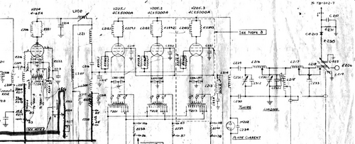

Ik snap niet waarom de Continental zender met Doherty / stuurrooster modulatie niet meer kan dan 30% modulatie.
Er zijn 2 eindbuizen, de carrier buis die dus het draaggolfvermogen levert bij nul modulatie. Bij modulatie maken we een onderscheid tussen de positieve en negatieve modulatie. Neg wordt gerealiseerd door de carrierbuis af te knijpen, dus, zoals de bedoeling is bij neg mod terug te draaien tot theoretisch 0 Watt.
Dat kan geen probleem zijn.
De positieve mod wordt gemaakt door een 2e eindbuis, die vermogen toevoert, dus boven op het carrier vermogen van buis 1. Dat kan tot piekvermogen e omdat dit relatief kortstondig is is er genoeg reserve voor een 100% positieve piek.
Om co-storing te verminderen is het inderdaad beter om vermogen terug te nemen. Minder modulatie diepte is wel effectief voor adjacent channel storing.
De 316 van Veronica was geen Doherty, maar een gewone schermroostergemoduleerde zender, een 316C - in feite zelfs een omgebouwde 315C. (Gelukkig wel een factory mod; zie het pijltje 'Note 3' hieronder in het schema. Onderin staat 'Note 3: not in 5 kW units').
In die jaren was de 317 wel een Doherty, maar de kleinere zenders niet. Overigens is de Doherty een versterkerprincipe, geen modulator.
Elders lezen we:
John Hutson van Continental Electronics meldt: Above is a photo of the Veronica 316C as it looked in our test area around 1965 before shipping to Europe. This transmitter used a pair of screen-modulated 4CX10000D tubes in parallel in the output stage. Contrary to popular belief, this transmitter did not use the Doherty circuit. It consumed about 30 kW from the AC line at 10 kW output so it no doubt kept the boat warm in the winter.
Als wat Hutson over de eindbuizen zegt klopt, is dat een verschil tussen de B en de C-uitvoering. Maar het is ook mogelijk dat hij toch ook gedeeltelijk de latere F in gedachten had.
Veel later kwam die 316F. Dát was een mooie zender, maar wel een totaal ander ontwerp. Met een compleet gemoduleerd signaal van 60 W uit transistors, dat dan naar de eindtrap ging. Dat was wél een Doherty-versterker.
Maar toen was de firma al een onderdeel van Varian geworden. Varian heeft de 316F heel lang geleverd, het was een goed ontwerp.
