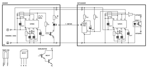

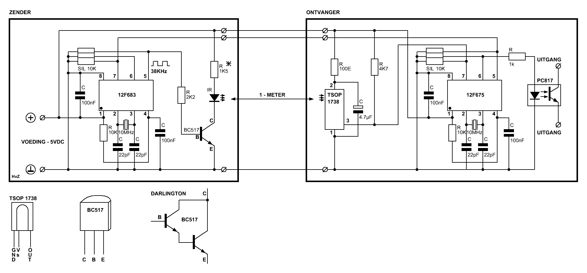

Misschien heb je er iets aan, ik heb het toen zo opgelost.
Ik heb een terug koppeling tussen zender en ontvanger, werkt razend snel en loopt niet vast op deze manier.

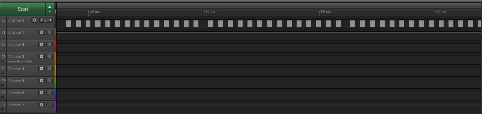

Heb nog even de LA eraan gehangen, daarop zie je het beter dan op de scoop.

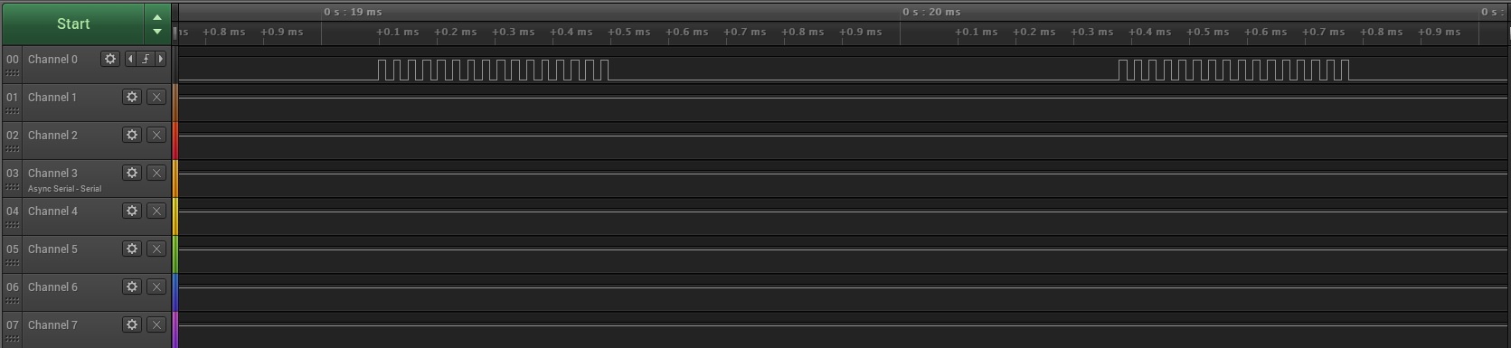

Ik verzend iedere keer 14 pakketjes en dan een kleine pauze. Dit alles met 38KHz.
Zo ziet het pakketje eruit. 1 pakketje bestaat uit 16 pulsjes.

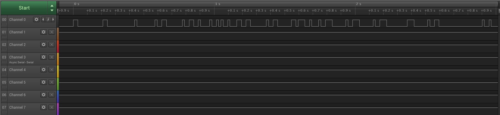

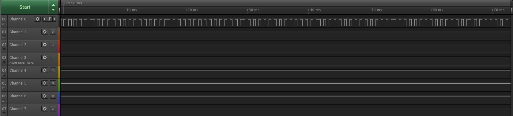

Dit is het signaal op de ontvanger, hier zie je de 14 pakketjes terug. Dat is het aantal keer dat het signaal laag is, het signaal wordt door de Tsop geïnverteerd.
En dit is het signaal op de uitgang als er iets snel tussen de lichtsluis door gehaald wordt. Met de vingers gespreid en snel door de lichtsluis gehaald.
Dus zeg niet dat het niet mogelijk is. :)
Doordat het signaal gecodeerd is, reageert de Tsop ook niet op ander IR licht van bijv. een afstandsbediening, of op zon licht of welk ander licht dan ook.
