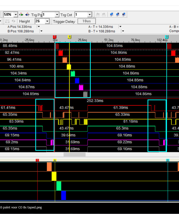

@MGP dat de groen lijn voledig vlak is, kan zeker wel kloppen, de TSAL-en worden naadloos na elkaar aan gestuurd, ook kan de sample rate van de LA dusdanig zijn dat eventuelen pieken niet worden gedetecteers.
Op 31 oktober 2020 17:54:17 schreef MGP:
Volgens mij zijn 2 van de 8 kanalen niet goed uitgericht, het oranje en het gele kanaal zijn hoog ook al worden ze belicht door hun respectievelijke zender en dat kan niet als ze elkaar zien.
dat is een goed punt, tnx

Op 31 oktober 2020 18:17:04 schreef trix:
afplakken met deze (isolatie) tape gaat wel, veelvuldig getest.
Plak dan eens alle TSOPs af en kijk met de LA of ze nog reageren op die zenders, dan kun je ook reflecties van de achterkant uitsluiten.

ik schrijf die TSOPs nog niet af, maar ik snap van mijn laatste test geen ene r*k.
zou het "overspraak" zijn, dan word de TSOP onterecht naar "0" getrokken, maar hij blijft onterecht op "1" terwijl de tegen over liggende TSAL op gelicht is :? (zoals MGP al vermelde)
vooral dit is raar.
dat duid niet op "overspraak"
en de bruine lijn (bovenste) is continu "1" :?

Op 1 november 2020 08:47:51 schreef trix:
In mijn laatste test staat de TSAL en TSOP op een 20cm afstand en die kennen geen overspraak, als ik er mijn hand voorhoudt werken die nog, zo sterk is dat signaal, enkel met iets ondoorzichtig schakelt het wel.
Daarom zit er ook een AGC in verwerkt maar die schakelt de fotocel niet uit.

volgens mij versta jij onder overspraak iets anders dan ik. ik bedoel daar mee b.v. dat TSOP #10 word belicht door TSAL #2.

.. ik bedoel daar mee b.v. dat TSOP #10 word belicht door TSAL #2.
Dat mag, elke belichting moet een "0" geven aan de uitgang en dat heb je niet bij die bruine, oranje en rode kanalen.

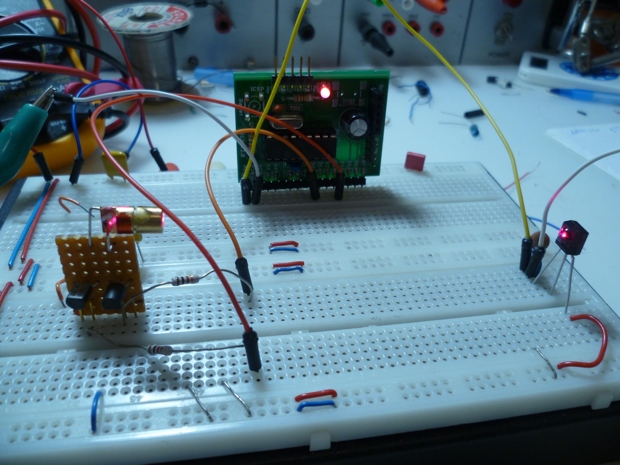

Deze namiddag een test gedaan met zo'n goedkope laserdiode en ik moet zeggen..adembenemend goed.
Nergens strooivelden, kon voorwerpen detecteren die niet kleiner waren dan de diameter van de TSOP lens.
Maar het grote nadeel was als de straal niet op de lens zat werkte het niet, de uitlijning zal hier de bottleneck worden.
Die laserdioden nemen op 5V zo'n 28mA en er zit een weerstandje op de lasers van 91Ω ,met een extra weerstand van 100Ω neemt de laser nog 14mA wat door elke IO kan geleverd worden.
Op de foto heb ik er transistoren voorgezet omdat de PIC geen 28mA aankan maar het zou dus met een extra weerstand zonder veranderingen aan de hardware goed kunnen werken.
