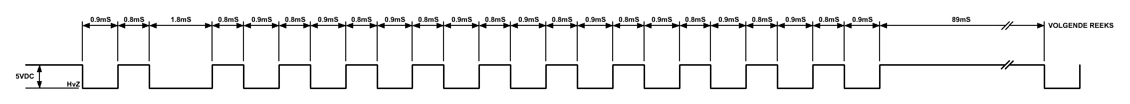

Een TSOP reageert tussen de 0.2 en 0.4mS (7/fo en 15/fo) en mag je die niet vroeger inlezen dan na 1mS inclusief de nodige marge voor de interne keuken van de ontvanger zoals de AGC.
Dat je achteraf de fouten kunt oplossen zou eigenlijk maar heel sporadisch mogen gebeuren.
edit: 100mS ??? dat heb ik hierboven berekend, die is klaar na max 0.4mS
[Bericht gewijzigd door MGP op (12%)]
ik zou dus met de LA moeten kijken de tijd tussen:
start 4 mS en het moment van de if then constructie.
wat is fo ?
Op 26 oktober 2020 20:20:34 schreef trix:
wat is fo ?
Ja, je moet wachten van kijken naar de TSOP tot die gestabiliseerd is en dat is max zo'n 0.4mS en liefst nog wat marge 0.4mS + x.xmS
fo is de centerfrequentie, bij een TSOP4836 is dat 36kHz, bij een TSOP4838 is dat 38kHz.
Zie fig1 in naar de "td" tijd in bijgevoegde datasheet.

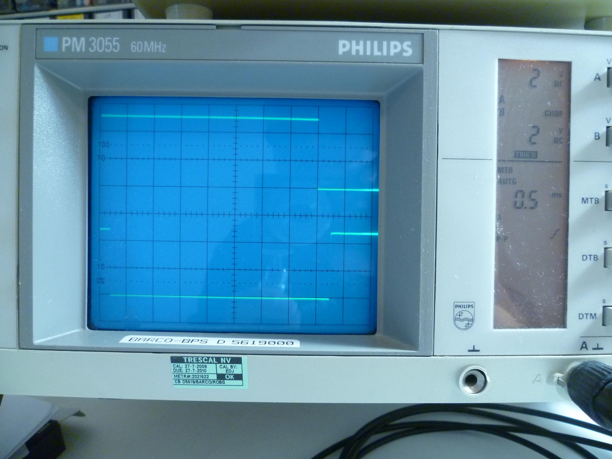

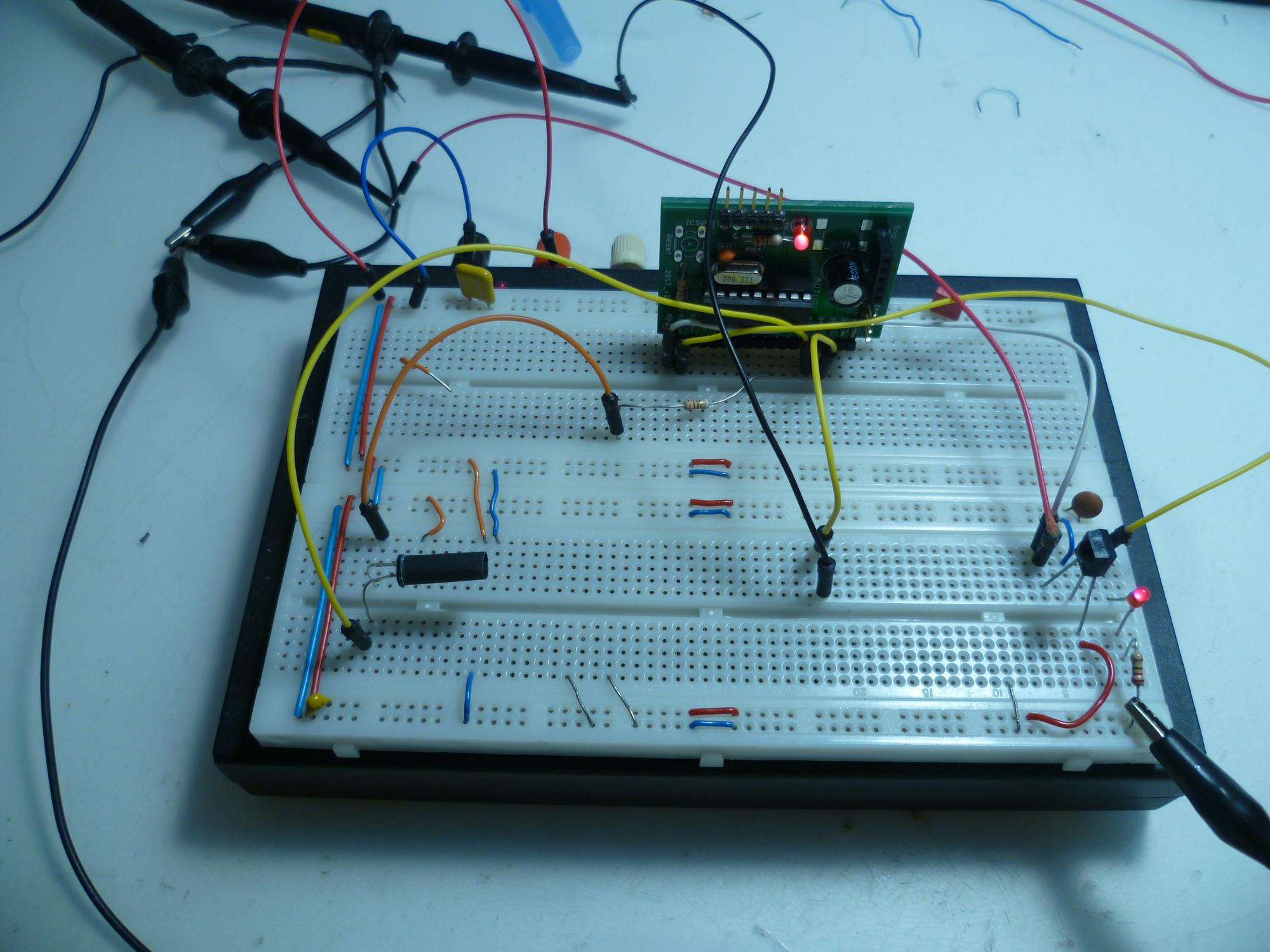

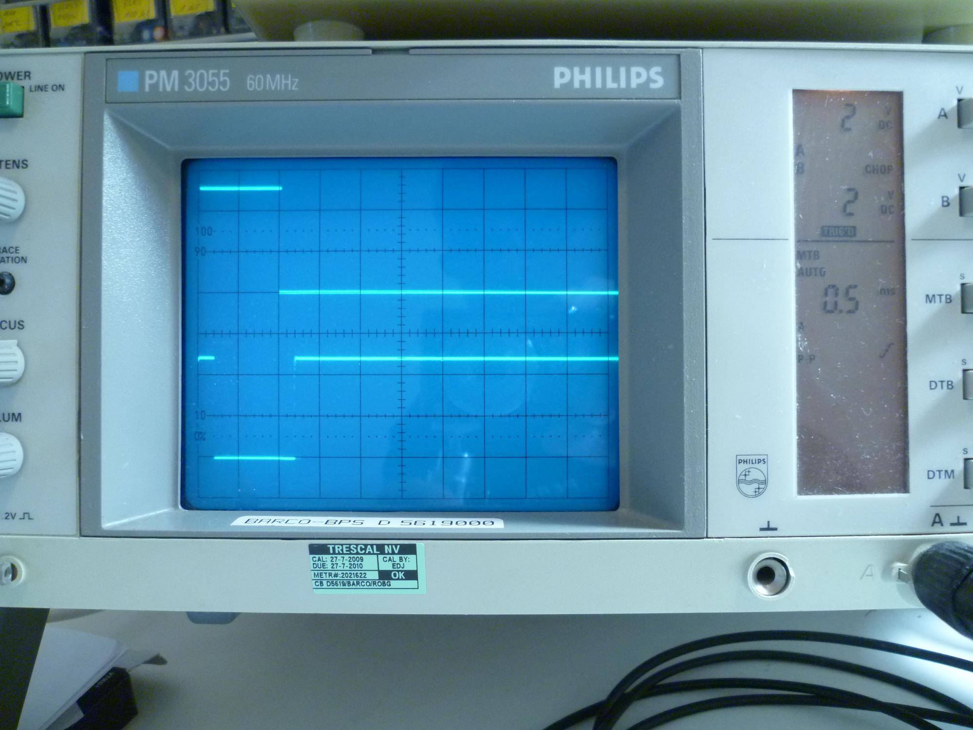

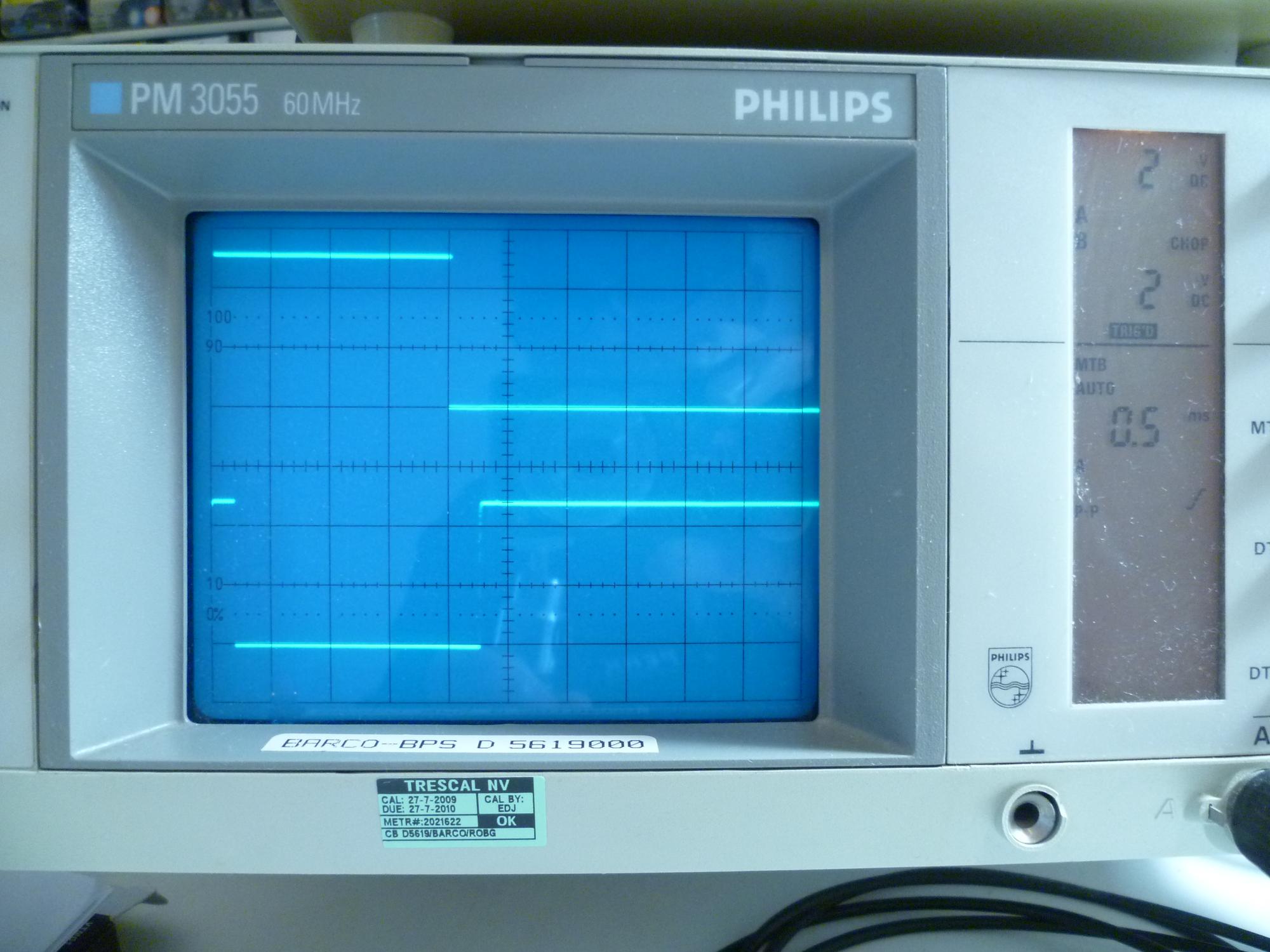

Deze voormiddag enkele experimenten gedaan op de reactiesnelheid van een TSOP4838.
In bijlage een foto van de opstelling en 3 foto's van de scoopsignalen.
De test werd gedaan door de tsal6100 1, 2, 4mS aan te sturen met een 38kHz signaal gemaakt door een 16F628a op 20Mhz.
Jammer(?) dat ik geen 4kanaals scoop heb dan zou ik het 38kHz erbij gezet hebben.
Het bovenste signaal is de tijd dat de TSAL6100 een 38kHz signaal afgeeft, de opgaande flank is niet te zien omdat het de trigger van de scoop is.
Het onderste signaal is de output van de TSOP4838, die wordt laag bij belichting en hoog bij geen belichting.
De tijdbasis is 0.5ms/div en je kunt zien dat zowel met een 38kHz signaal als zonder signaal de uitgang een vertraging heeft van 0.25mS.
De vraag was of het sneller kon dan 4mS spreekt hier voor zich, zelfs 1mS zou nog goed werken.
De scantijd is hier 20mS omdat ik anders geen beelden kan fotograferen als deze te lang is , maar het werkt op alle tijden zowel korte als hele lange.

dank voor de genomen moeite, dit betekent dus dat ik pas na 0,25 mS kan kijken of de TSOP licht of donker is. ik kan dat vrijdag pas bekijken hoe dat nu is.
Op 27 oktober 2020 18:51:11 schreef trix:
ik pas na 25 mS kan kijken of de TSOP licht of donker is.
nononono.....100keer sneller, na 0.25mS kun je al kijken maar neem wat marge, de datasheet zegt dat je na 0.4mS 100% zeker de juiste output hebt.

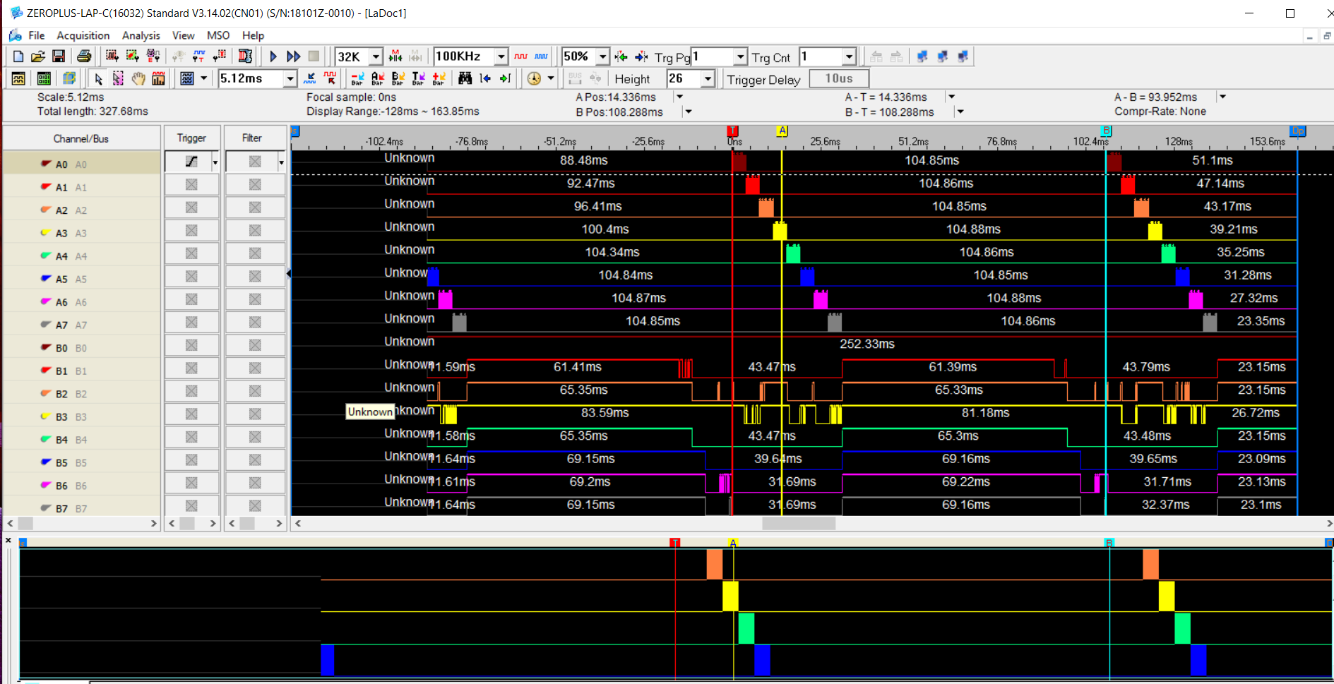

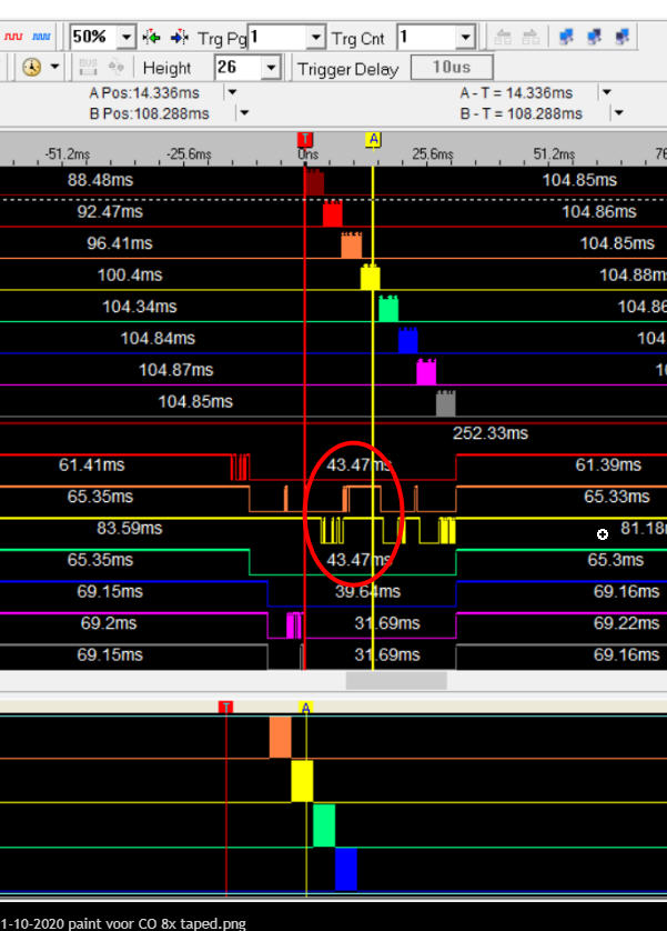

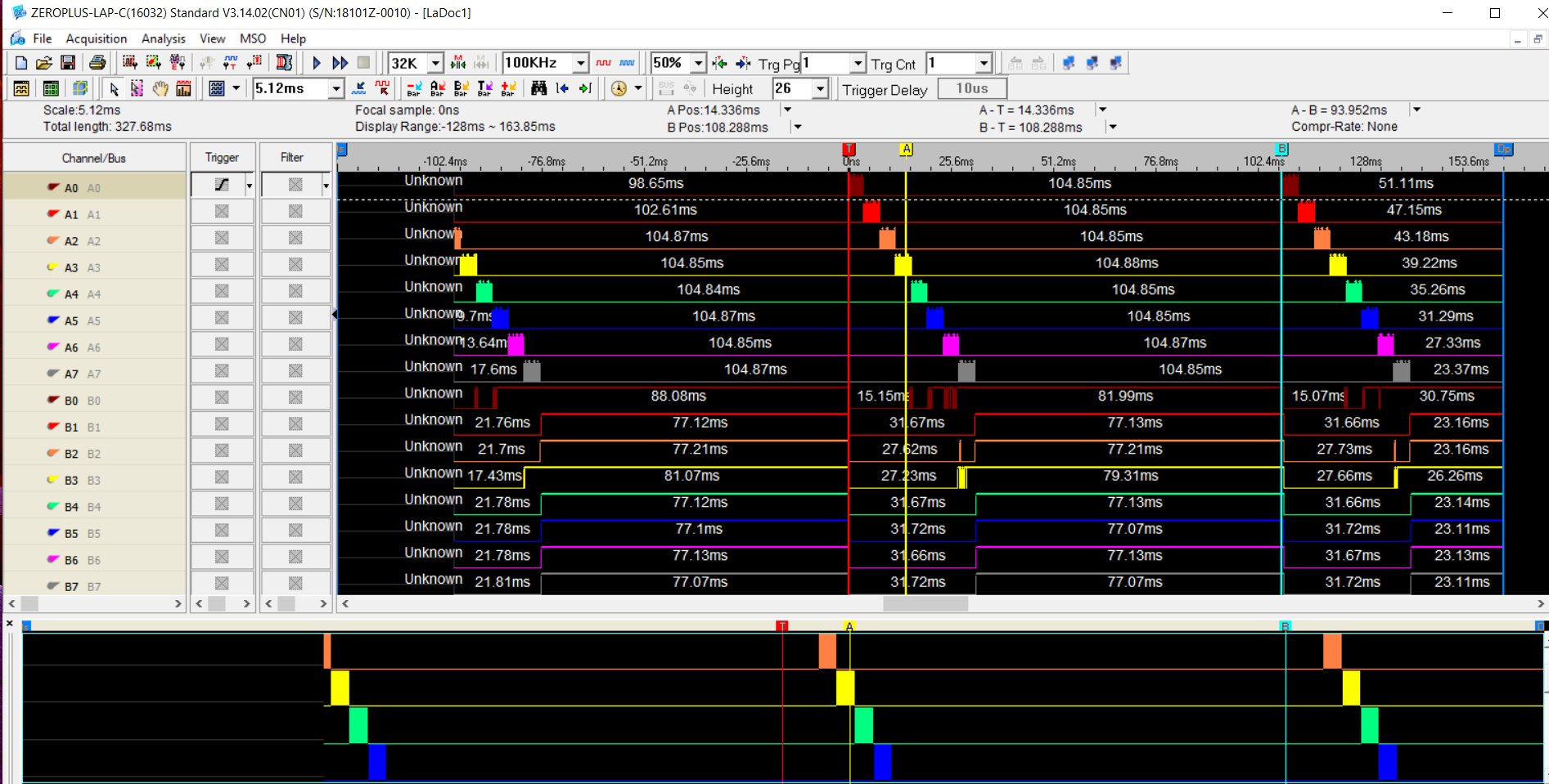

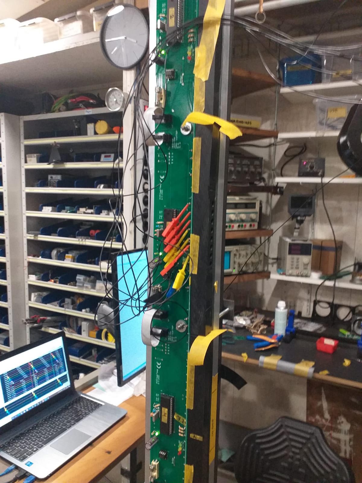

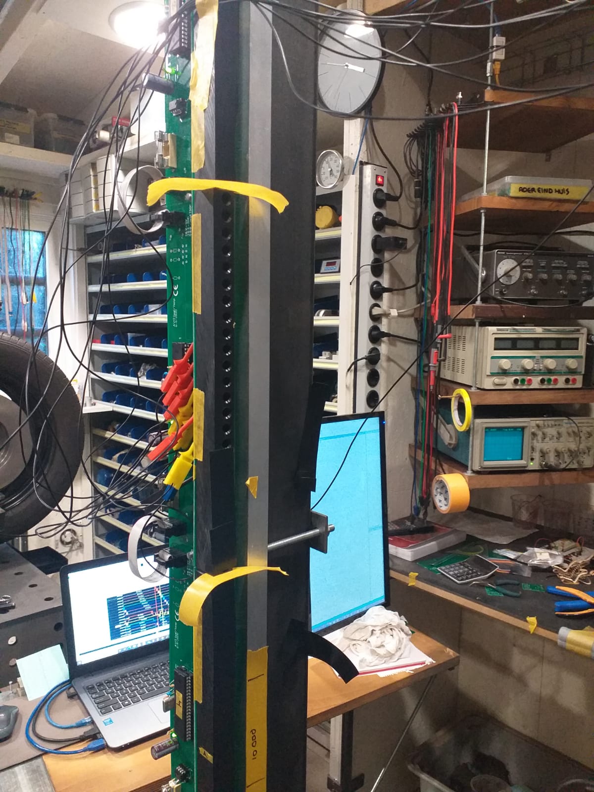

nou, ik heb wat zitten testen en de fout terug gebracht naar iets overzichtelijks.
ik heb met de LA wat metingen gedaan op 1 byte van 1 PCB (de middelste) omdat ik niet meer kanalen heb op de LA. alle anderen TSAL-en zijn afgeplakt.
8x kanaal op de TSAL-en en 8x kanaal op de bijbehorende TSOP-en.
als ik op de gewenste snelheid scan (6 mtr/min = 100 mS voor iedere scan) gebeurt er iets raars.
boven in de LA zie je 8x de 36 kHz blokken van de middelste TSAL-en (die trap moet je links & rechts "door denken" met 8 extra trapjes).
de onderste 8 kanalen zijn de TSOP-en rechtstreeks op de out v/d TSOP.
TSAL geel zit tegen over TSOP geel.
TSAL groen zit tegen over TSOP groen.
enz. enz.
er zit geen object tussen de TSAL-en en de TSOP-en.
eerst een foto v/d opstelling, en dan de LA, waarbij alleen de middelste 8 TSAL-en niet zijn afgeplakt.
ik heb voor de duidelijkheid 2x een horizontaal geel tapje geplakt, daartussen zit de PCB waar het over gaat.
als je nu kijkt dan zie je dat bij iedre TSAL de bijbehorende TSOP laag is. dit geeft 00000000 dat is goed.
nu haal ik enkel en alleen de tape van de bovenste byte. en het LA plaatje worde slechter:
nu zie je dat bij bruin oranje en geel de TSOP hoog is, dit geeft 10110000
en dat is fout,er zit immers geen object tussen de TSAL-en en de TSOP-en.
die foute byte vind je dan ook bij alle bytes (240x).
hoe de bovenste byte de middelste byte beinvloed ???????????
ik kan dit niet verklaren, wellicht jullie.
bedankt.
Ik vermoed dat het is of niet goed uitgericht of je hebt last van strooi licht "IR"
Wat ook nog kan dat er in de software iets fout gaat.
Worden alle IR leds tegelijk aangestuurd of de een na de ander?
Zoals eerder gezegd zijn deze zenders en ontvangers voor een AB, Als ik thuis mijn AB op de muur achter me richt dan nog vind mijn TV ontvanger dat signaal wat daarvoor door meerdere muren gereflecteerd is. Ook als ik iets tussen mijn AB en en de Tv ontvanger zet bv een schoenendoos dan nog pakt de ontvanger dat signaal op.
Je gaat er tenonrechte vanuit dat de lichstraal zuiver rechtdoor gaat en dat het niet gereflecteerd kan worden.
JE zou verwachten door het plaatsen van de buisje het licht wel recht door gaat maar feitelijk creëer je nog meer verstrooiing en gereflecteerd licht in alle richtingen. Ik meen dat een ander forum lid je hier over in een van je andere topics als heeft geïnformeerd, lees da nog eens een keer na.
Om reflecties te voorkomen moet de buisje van een materiaal zijn dat ir_licht absorbeert of schakel over naar laser modules waarvan het licht wel rechtdoor gaat en alleen reflecteer op glanzende objecten.
Bij een lazer kan je gereflecteerd licht wel makkelijker onderscheiden omdat het dan zwakker is en door een schakeldrempel toe te passen kan je daar onderscheid in maken.
De AB ontvanger is zoals eerder verteld veel te gevoelig voor jouw schakeling je bent beter af met ontvanger die een stuk minder gevoelig is of 1 waarvan je de gevoeligheid zelf kan instellen.
Een instelbare schakeling is deze.
https://www.circuitsonline.net/schakelingen/50/modelbouw/infrarood-lic….
Volgens mij zijn 2 van de 8 kanalen niet goed uitgericht, het oranje en het gele kanaal zijn hoog ook al worden ze belicht door hun respectievelijke zender en dat kan niet als ze elkaar zien.
Dat de andere TSOPs ook reageren is van geen tel omdat ze toch niet ingelezen worden op dat moment.
Het belangrijkste is dat de TSOPs laag zijn als hun zender werkt.
Wat ik ook opmerk is dat de TSOP's geen onderbreking tonen bij het overschakelen van de kanalen, wat wijst dat de zenders elkaar overbruggen maar hoeveel? kijk naar de groene TSOP, die heeft geen enkele onderbreking over gans de lijn.
Btw. afplakken heeft geen zin, die TSALs lichten dwars door mijn hand ;)
