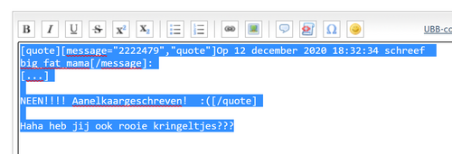

Op 12 december 2020 18:32:34 schreef big_fat_mama:
[...]NEEN!!!! Aanelkaargeschreven!
Haha, heb jij ook rooie kringeltjes???
lach maar met je eigen gekringel
