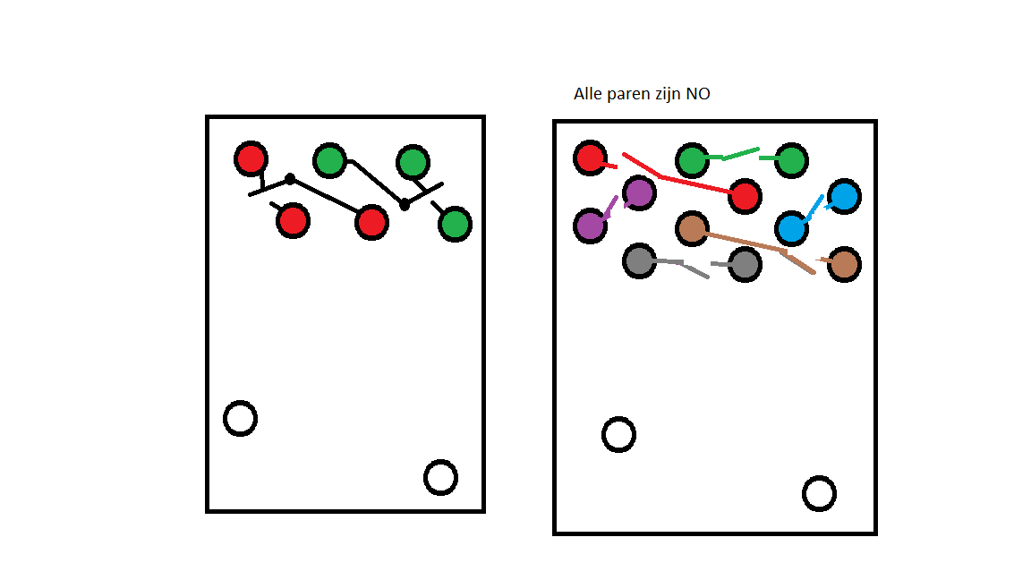

Ik heb hier 2 relais die ik moet vervangen maar ze zijn nogal bejaard. Ik ben compleet niet thuis in relais benamingen dus ik heb geen idee hoe ik dit zoek omdat ik helemaal niks op het type nummer kan vinden.
De kapjes zijn doorzichtig en daar staat STC made in England op in relief
Op de eerste staat het nummer 24A02C14G
Deze is DPDT als ik de term goed gebruik.
Maar het grootste probleem is de tweede, daar is het nummer niet meer leesbaar. Alleen 25A0....G Als ik gok qua restant afdruk dan iets als 25A0 --9/8/0--A/4--1/4--1/7/4-G.
Hij heeft 6 schakelaars die normally open zijn. Dus dat heet denk ik 6PST (of 6 x SPST of 6x ST)
Beide zijn 12V en zitten gesoldeerd op een pcb. Ze schakelen 12V.
Zijn kamrelais, o.a. van Siemens:

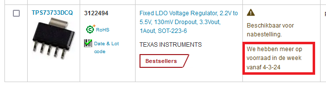

De levertijden zijn soms wel zorgwekkend/belachelijk... :(
flash2b
Op 8 juni 2021 13:16:11 schreef fred101:
Beide zijn 12V en zitten gesoldeerd op een pcb. Ze schakelen 12V. [bijlage]
Ik heb alleen deze:
https://www.uploadarchief.net:443/files/download/20210608_134258_resized.jpg
Maar die grotere zijn allemaal 4x wissel.
flash2b
Deze ook nog gevonden, ze zijn NOS ! Varley made in UK..
https://www.uploadarchief.net:443/files/download/20210608_135000.jpg
6x maak contact, moet de spanning nog bepalen geen tijd voor nu. Spoel is 890Ω
Kontaktconfiguraties voor de Siemensversie staan op blz 7:
Die 6-polige dingen zijn die staand of liggend van constructie?
ITT (ik denk SEL en niet STC, maar die bedrijven waren wel verwant dus mogelijk deelden ze ontwerpen of produceerden voor elkaar) had op een gegeven moment ook veelpolige liggende relais voor wat kleinere signalen.
